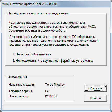

radical писал(а):
windows PE его можно запустить?
Без понятия. Но лучше запустить его на другой системе, чтобы распаковать и когда появится окно прошивальшика, скопировать его и сопутствующие файлы. Старт прошивки автоматом не происходит.
А вот уже их попробовать запустить из WinPE.
Регистрация: 22.11.2007
Откуда: dp.ua
DeathBringer, попробовал запустить, выдала окошко (скриншот) в текущей папке файлов не было, куда оно их распаковывает, надо еще искать.
зображення_2021-01-01_234741.png [ 27.14 КБ | Просмотров: 1448 ]
Куратор темы
Регистрация: 07.08.2003
radical
Через диспетчер задач легко переходится в папку откуда запущен процесс.

DeathBringer под 8.1 PE не запускается, при распаковке пишет, что места на временном диске не хватает, при запуске уже распакованного пишет, что файл поврежден или сто-то вроде.
Запустил под семеркой х64 с правами админа, оно распаковалось, выдало окошко (выше скрин прикладывал). Подом пошло завершение работы Windows, на котором оно уже висит минут 40. Кнопка выключения заблокирована. Что делать, вынимать аккумулятор?
Куратор темы
radical
Зажать кнопку выключения на 5 секунд. Не поможет - отключать шнур и ждать, когда аккумулятор разрядится. Отключать его в работе я бы не стал.
Откуда: dp.ua
Да уже делал. Видимо, прошивальщик ее заблокировал.
upd
Хорошо, что не успел, комп буквальне через несколько минут перегрузился и началась прошивка, после чего он выключился. Отключил питание и аккумулятор, подержал 5 с нажатой кнопку включения и оставил минут на 15. Сейчас включил без аккумулятора
