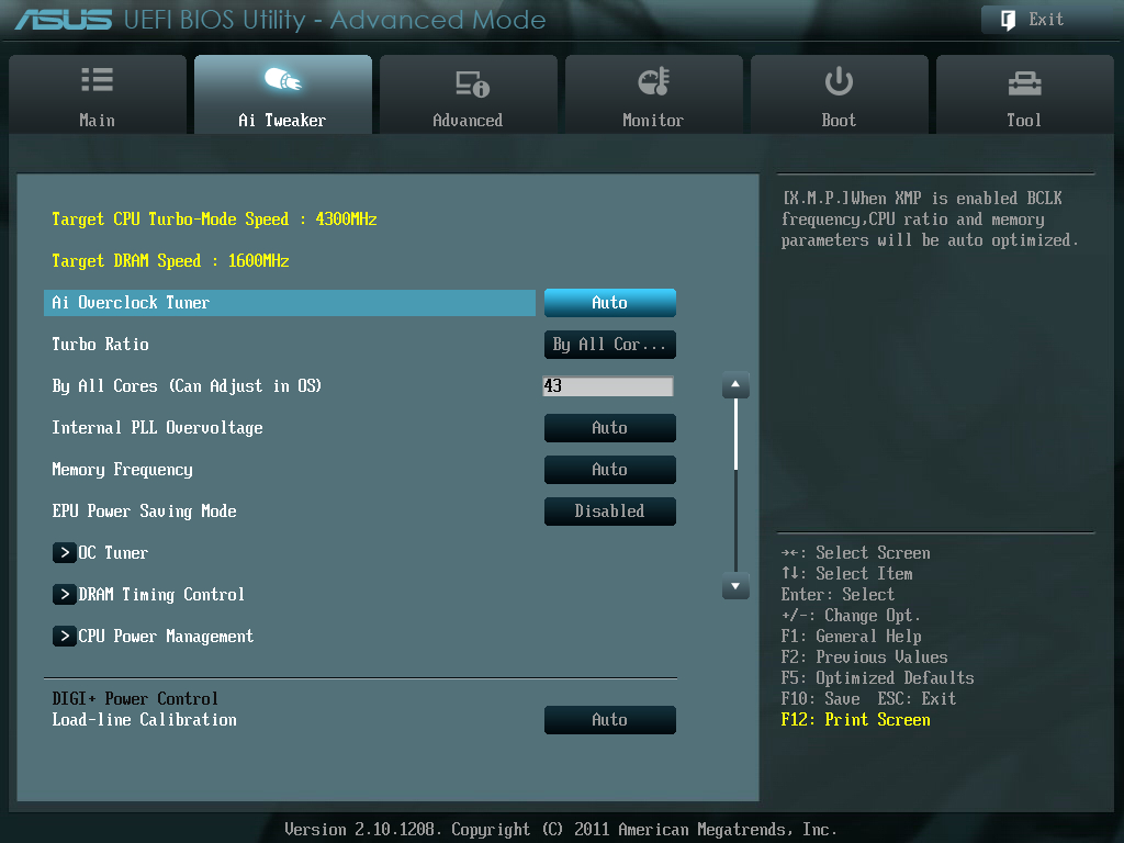

Доброго времени суток. Имеется плата Asus P8P67 pro. биос на ней 3602. Проблема в том что не применяются настройки разгона после сохранения и ребута. Как висели желтым так и висят. что я делаю не так?
210414222843.jpg [ 306.47 КБ | Просмотров: 1443 ]
