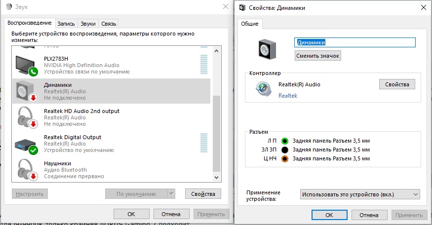

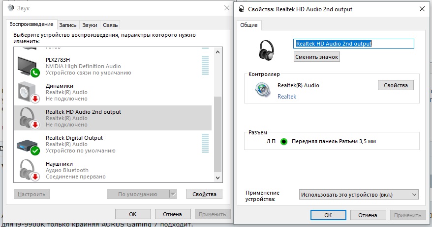

Регистрация: 28.08.2019
DiveNT писал(а):
Realtek Digital Output это выход S/PDIF.
Для передней панели может не срабатывать автообнаружение, настраивается в Realtek audio console. Если к задней подключаете, то нужно в этот разъем:
Разъём в материнке
Вложение 1.jpg больше недоступно
После подключения наушников откройте пуск и введите MMSYS.CPL, затем откройте найденную "программу".
На вкладке "Воспроизведение" в списке аудиоустройств нужно перебрать все устройства, пока не найдете нужное. Для этого выберите любое другое доступное устройство кроме Realtek Digital Output и сделайте его устройством " По умолчанию".
У меня это "Динамики" для разъема в материнке или "Наушники" для передней панели.
Аудиопанель
Вложение 2.jpg больше недоступно
Перебрал много драйверов и в итоге для встроенной звуковой Master'a выбрал мод драйверы с расширенным функционалом от Creative Sound Blaster. После установки данных DCH драйверов должно установиться две Metro программы, Realtek audio console и Sound Blaster connect. Если не отображаются, то нужно зайти в распакованный архив с мод драйвером и вручную запустить установку одноименных файлов из папки Software.
Пробовал. Почему то пишет "не подключён". Хотя судя по названиям определяет нормально. :(
222.jpg [ 107.57 КБ | Просмотров: 1677 ]
111.jpg [ 106.75 КБ | Просмотров: 1677 ]
