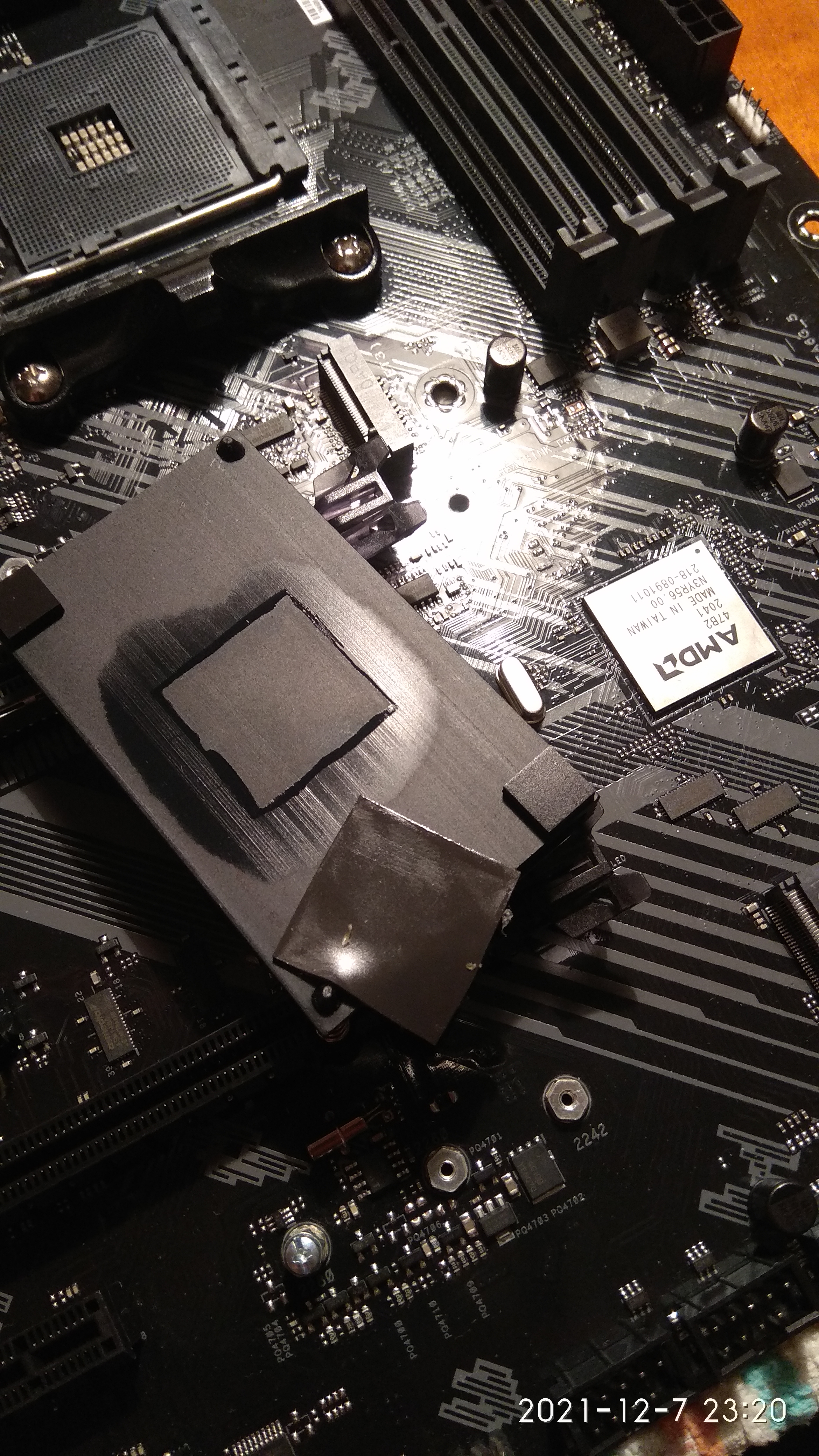

cibershot писал(а):
на Чип 1.5мм
Отдирал на b450 и других ограничители(кубики резиновые) на радиаторе чипсета/текстолите и норм термуху вместо прокладок. Но где винтовые крепления надо смотреть, могут быть ограничители под толщину прокладки и прилегания с термопастой не будет, и аккуратно конечно, чтоб не сколоть. На чипсет фехонду хорошо, она как пластилин, можно чуть толще брать, ее продавит как надо.

Andy-S
Про фехонду почитал отзывы, один человек заметил много силикона выделяется. Думаю опять взять прокладки Snowman, на видеокарте их ставил в зону VRM, год прошел они еще эластичные и не текут. Наверное их же возьму https://www.ozon.ru/product/termoprokla ... 609731198/
Может родные прокладки искупать в бензин калоша :?: обезжирить их от силикона как то? Чтоб не текли
Я их на ддр5 ставил везде, на горячих чипсетах ам5 тоже отлично - у нас на форуме тоже отзывы есть. Они реально как жесткий пластилин, можно раскатать под любую толщину, где он там силикон нашел без понятия и на вк по ним отличные отзывы. Но на vrm материнок не ставил, тут опыта нет что и как.

Регистрация: 10.06.2010
Фото: 5
Andy-S
Заказал GELID GP-Extreme 1,5 мм 12 Вт/Мк. На чипсет закажу фехонду на 2мм? :?:
Не, они работать будут как синяя терморезина. В таких вся фишка, что масла силиконового много, оно за основной теплопроводник.
Можешь и 1.75, если точно замерил. Но и 2 мм если что раскатаешь - две направляющие из подручного нужной толщины скотчем к столу, между ними прокладку и цилиндром(карандашом и т.д.) потихоньку катаешь как тесто. Если у тебя чипсет на винтах, то и так продавит до ограничителей, на b450 чипсет корпусирован и его сложно убить, это не ам5 с голым кристаллом. Я из обрезков/остатков фехонды(три размера брал) в одноразовых перчатках слепил шарик с мелкую вишню размером, вымесил, сначала скатал колбаской, потом раскатал в лист, емнип до 1.5мм и норм. Буду на мортар 650 на чипсете прокладку менять, сравню с новой. С ней(фехондой) только одна проблема - если продавилась, то назад даже чуть не выправится.
cibershot писал(а):
MSI специально топит прокладки в силиконе? Чтоб не долго проработало
Да это у всех умников экономистов такая фигня. Вот тебе асус b450, была у меня - новая вообще, не работала еще кроме проверки https://forums.overclockers.ru/download ... &mode=view
ps отодрал тут резинки на радиаторе и посадил на хорошую термопасту, лучше чем любая прокладка. Но гарантия наверное слетит, если вдруг что и заметят - единственный недостаток.
Фото: 5
Andy-S
Не стал заказывать еще прокладку, поставил под радиаторы "VRM" GELID GP-Extreme 1,5 мм и под чипсет тоже самое. Надеюсь чипсет не сгорит? Вроде правильно замерил родные прокладки по толщине. 80X40 была прокладка новая, еще полоска от нее осталась, я думал не хватит. Какие температуры должны быть у чипсета B450 ? GELID GP-Extreme по ощущениям тоже как пластилин, мягкая и легко выдавливается
Регистрация: 15.09.2009
Да он холодный, если его видюха не греет. У меня открытый стенд и термопаста + все диски m.2 так что не показатель, но выше 45 вообще не видел, емнип. В любом случае будет получше родной термухи. Главное, что силиконом не засрет и пыль на это не сядет.
