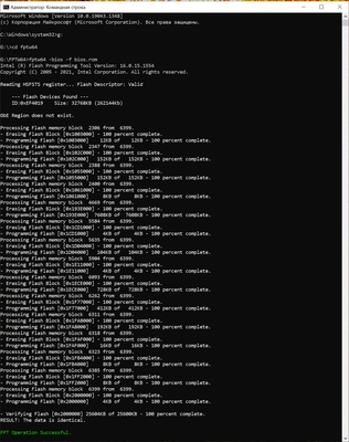

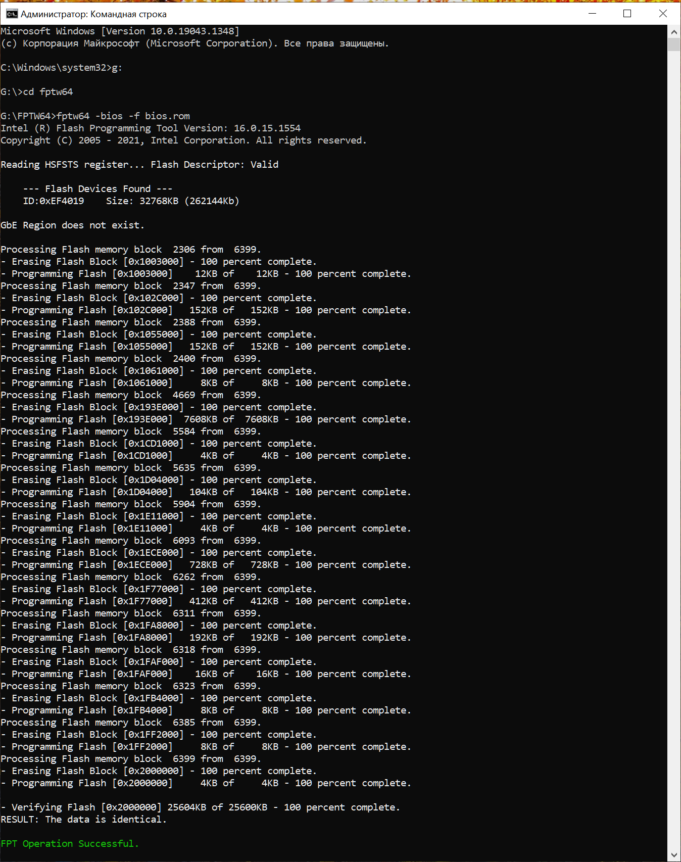

Для тех кто неудачно прошился на 2305 - алгоритм действий в моем случае такой (довольно муторный), пришлось пройти несколько промежуточных этапов:
Сначала качаем утилиты UEFITool 0.28 и Intel CSME System Tools v16.0 (для алдер/раптор)
1) Качаем неофициальную бету 2301, откатываемся на нее с 2305 через встроенную в биос утилиту EZ3 - я нашел архив биосов на все платы ASUS Z690 на overclock.net. Это шаг необходим, т.к. сидя на официальном 2305 невозможно прошиться на "2305 без локов/блокировок"
https://www.dropbox.com/sh/c5t05u5rlufd ... ZEzaa?dl=0
2) готовим биос "2305 без локов/блокировок" - это позволит в дальнейшем прошивать микруху биоса сторонним софтом (с этим помог камрад ВОВКОС - смотреть посты выше). Заливаем его через флешбек (через EZ3 у меня почему-то не захотело прошиваться). Флешку нужно "подготовить", иначе прошивка не пойдет.
Есть инструкция на youtube: https://www.youtube.com/watch?v=ycITjXF ... LL&index=4 ( Прошиваем материнку без процессора с Bios Flash USB или как решить проблему зависания при прошивке! )
3) С помощью утилиты UEFITool 0.28 конвертируем официальный биос 2204 формата *.cap в формат *.rom
4) Утилитой Intel CSME System Tools v16.0 (в ее архиве есть программулина FPTW64) из-под винды зашиваем биос 2204 который мы конвертировали, формата *.rom в микруху.
По пунктам 3 и 4 видеинструкция: https://www.youtube.com/watch?v=dYxsdJ9 ... LL&index=6 ( Downgrade BIOS, или как откатить прошивку для разгона по BCLK? )
Перезагружаемся и радуемся старому доброму 2204 :ok:
Добавлено спустя 56 минут 35 секунд:
