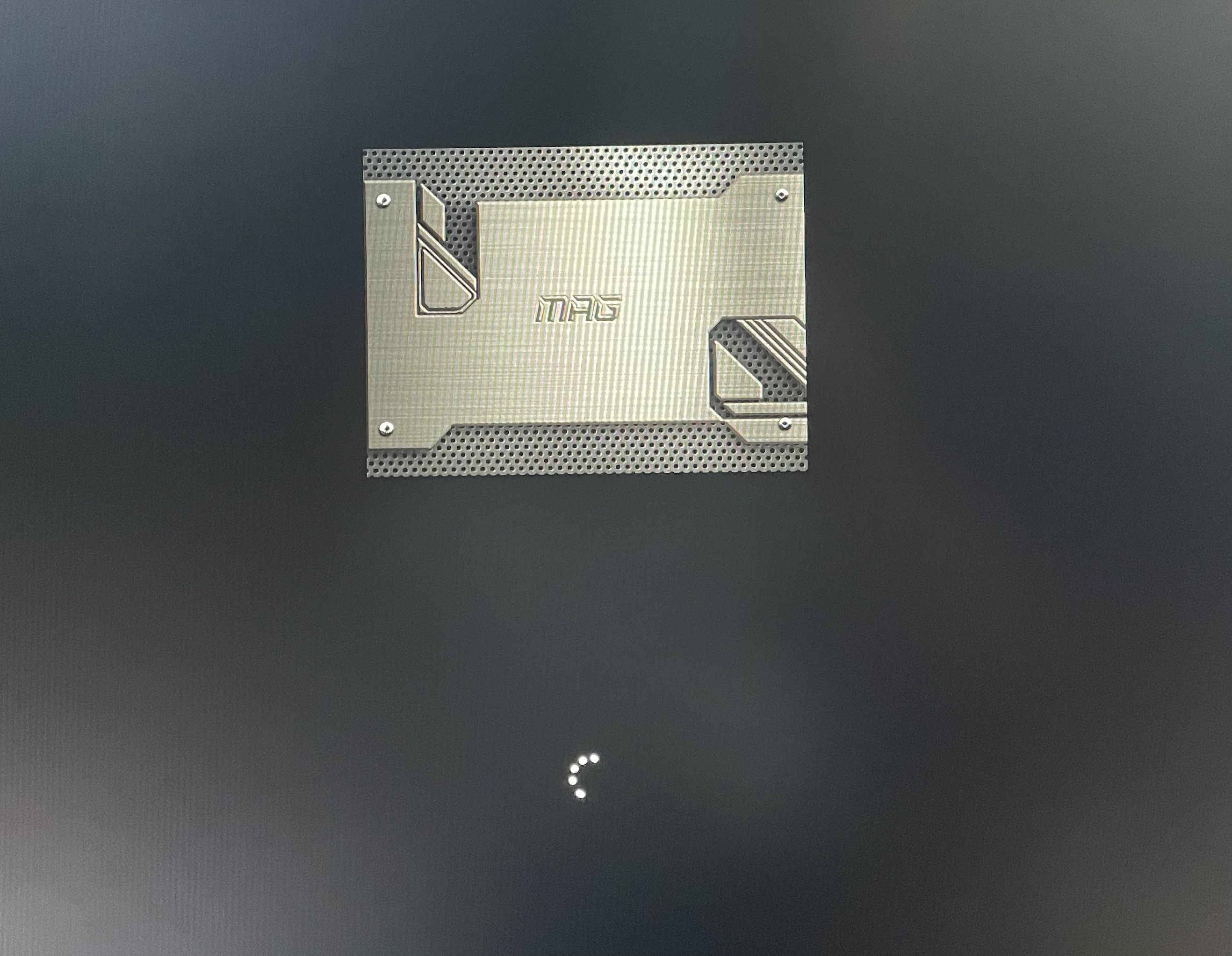

Подскажите как на z690 torpedo сделать заставку при загрузке на полный экран, а то квадратик посередине показывает. В биосе enabled стоит у опции full screen boot logo.
Покажите фото, что за квадратик ?

Регистрация: 01.01.2011
TheYo
вот
08898420-E8F7-44F7-A086-189241E34E5B.jpeg [ 1.43 МБ | Просмотров: 1030 ]
как на весь экран сделать или так и должно быть?
в биосе стоит enabled на full screen logo

Регистрация: 30.12.2013
Откуда: Крым
fox283
Похоже на глюк какой то. Версия биоса самая свежая?
