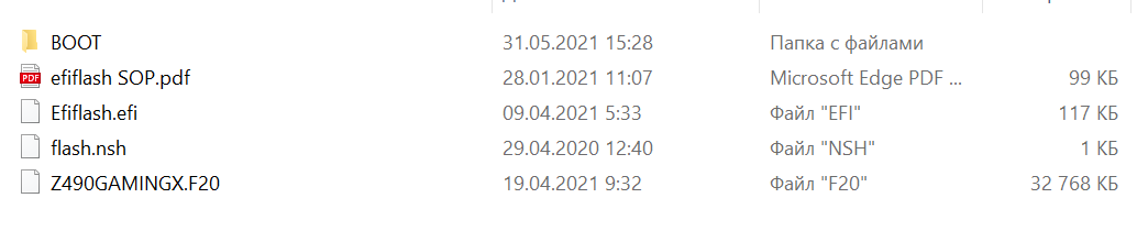

Регистрация: 09.02.2018
Привет всем. Подскажет кто по биос, после распоковки биоса там значится еще и в pdf 1 файл. Так и должно быть?
Матплата Gigabyte Gaming X
Регистрация: 22.12.2012
Нет там PDF файлов, скачал три последние версии, скорее распаковали где этот файл уже был.
Дык, распаковывал во вновь созданную папку.
Тогда вы скачали не пойми откуда или с виндовс проблемы, сопоставили расширение какого файла с программой которая открывает PDF файлы.
Да нет, с сайта гигабайт. А после распаковки, его(pdf) файл можно удалить?
Там нет никаких pdf файлов, можно не удалять.
вот в проводнике, тотал командере то же
f20.PNG [ 15.82 КБ | Просмотров: 1458 ]
Вы модель неверно указали, на то что написали есть несколько чипсетов, если вам эта инструкция по прошивке чем то мешает, можете удалить.
