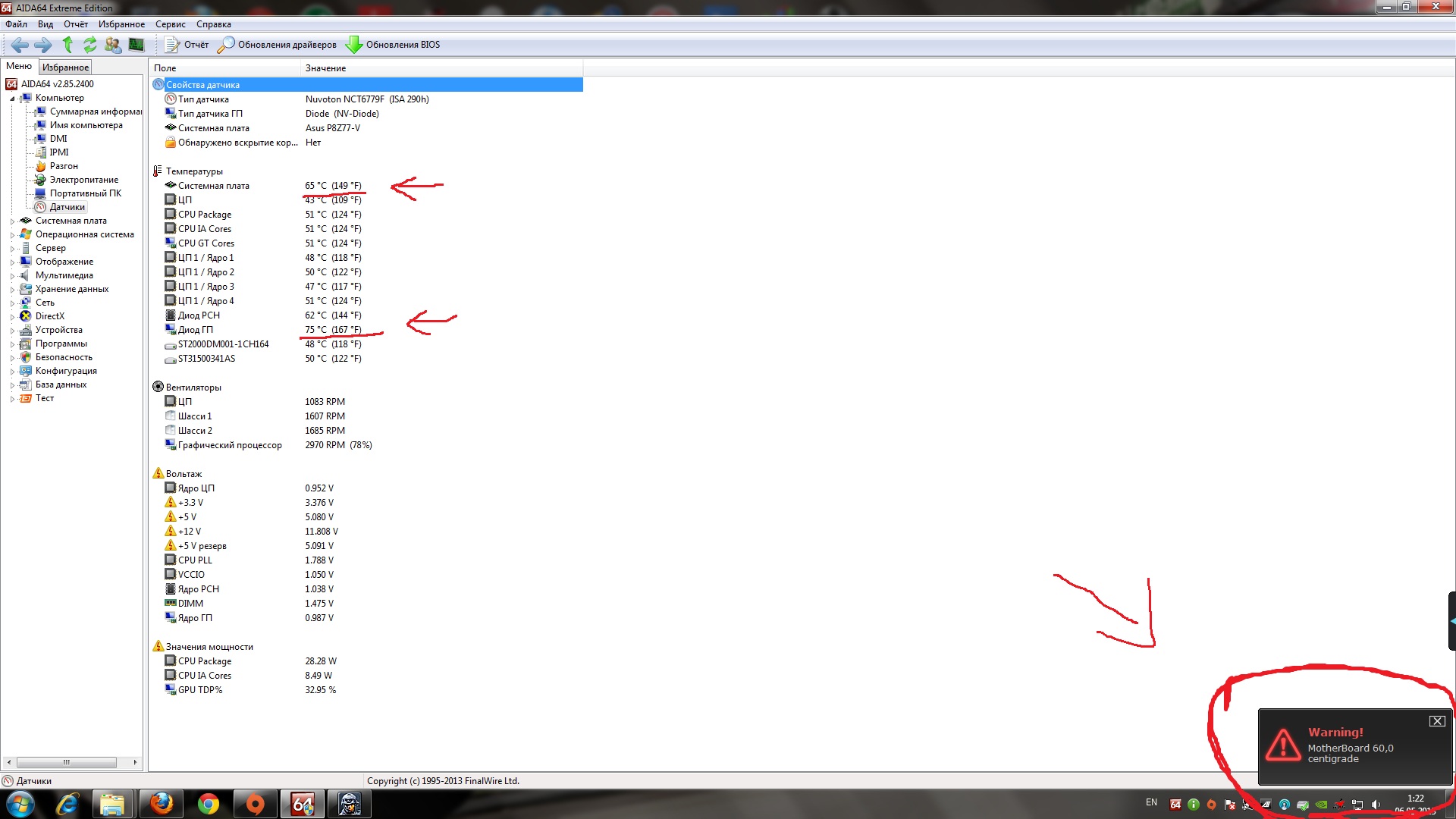

Не,ну разве это нормально?Уже корпус открыл и куллер вроде как её обдувает,а все ровно... даже цп в нагрузке всего 43 градуса выдает,а плата все 65,а диод гп вообще 75.На радиаторе чипсета палец дольше 4-5 секунд не продержать,горячий ппц.
И да,я знаю что мне уже отвечали,но отвечали только про чипсет,а меня температура матери беспокоит.Где не смотрел,у всех она в нагрузке порядка 40-45 градусов,в обзорах так же.
оператива в разгоне?

Регистрация: 22.12.2012
Откуда: Киев
AIDA & AI Suite при совмесной работе сильно глючат, смотри в процессах.

Регистрация: 01.05.2013
Нет,я ничего не разгонял.
Посмотрю конечно,спасибо,на даже на ощупь чувствуется что радиатор чипсета прилично разогрет и от матери тепло валит.
