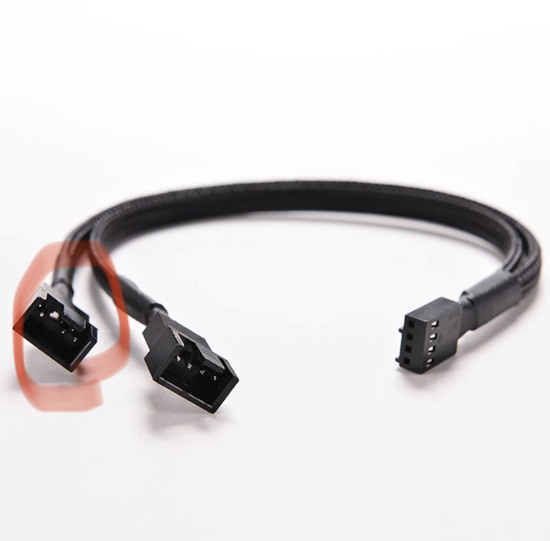

Регистрация: 01.08.2020
mozg13 писал(а):
а лучше купить разветвитель 4pin PWM и не мучаться) все равно пригодятся доп вертушки но только с PWM
У меня есть разветвитель, если не разберусь с биосом попробую с ним, только там три пина для второго вентилятора, PWM будет с ним работать?

Регистрация: 13.10.2016
Откуда: МО г.Домодедово
Будет, на второй идёт +, - и шим, а обороты считываются только с одного главного вентилятора.
Можно взять на 10 вентиляторов с питание от БП

iconpainter второй три пин, все правильно, я тоже поначалу запаниковал :D

Спасибо, но сначала хотелось бы в биосе попробовать настроить
конечно 3й пин которого нет это тахометр!
