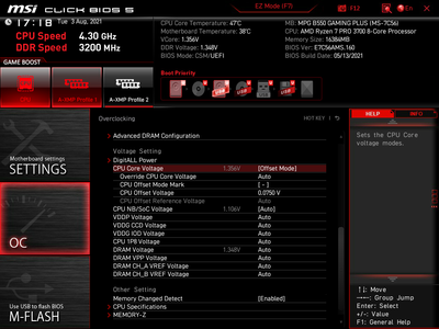

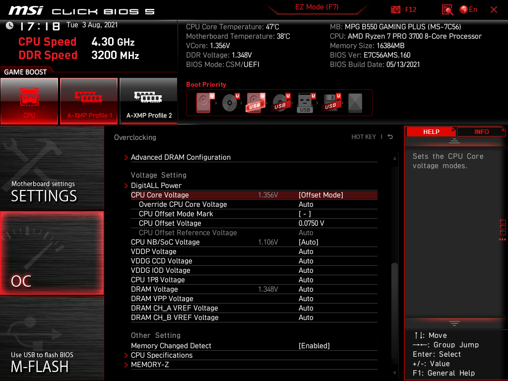

не пойму, как работают настройки напряжения процессора.
например, режим offset. на скрине я уменьшил напряжение на 75 мВ.
но зачем нужны override cpu core voltage и cpu offset reference voltage? cpu offset reference voltage менять нельзя, он равен override cpu core voltage.
еще для cpu offset code mark можно поставить auto. что это дает?
offset.png [ 285.87 КБ | Просмотров: 2370 ]

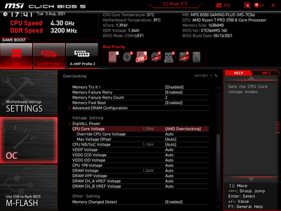

это режим override + offset. вроде бы идентичен offset, только без cpu offset reference voltage? тогда не понятно зачем он нужен.
override_offset.png [ 285.91 КБ | Просмотров: 2370 ]

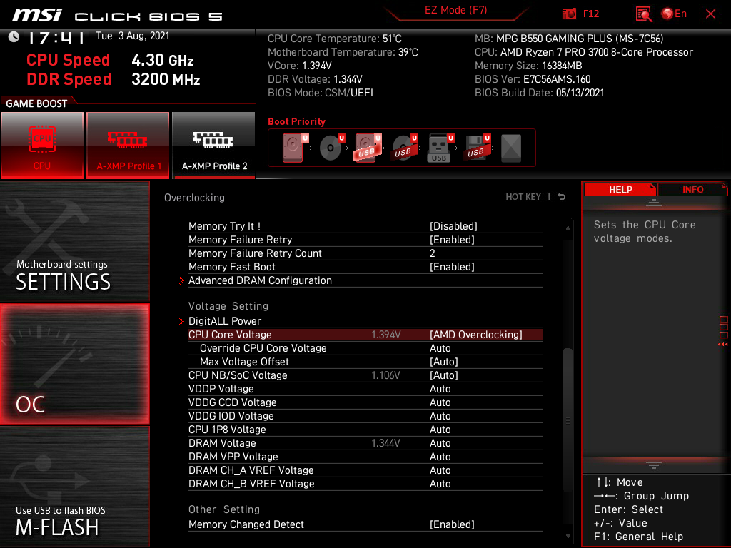

это загадочный режим amd overclocking.
amd overclocking
amd_oc.png [ 286.33 КБ | Просмотров: 2370 ]
спрашиваю вот почему. хочу уменьшить напряжение, чтобы процессор не нагревался слишком сильно. если уменьшить больше чем на 75 мВ, то с включенной парковкой ядер винда падает во время простоя (в нагрузке норм). нужно как-то запретить понижать напряжение в простое ниже определенного значения.

KT меня в первую очередь интересует как работают настройки на скринах выше.
я даже экспериментально проверить не могу, потому что частоты и напряжение постоянно скачут и сравнивать невозможно. плюс в hwinfo есть vid и 2 напряжения, и они показывают разные значения. полный хаос. :old_smile:

KT писал(а):
В чем радикальность? В отказе от малопоточного буста?
получается фиксированный множитель и напряжение. примитивно, как в 2000 году. это я могу и без посторонней помощи. :old_smile:
