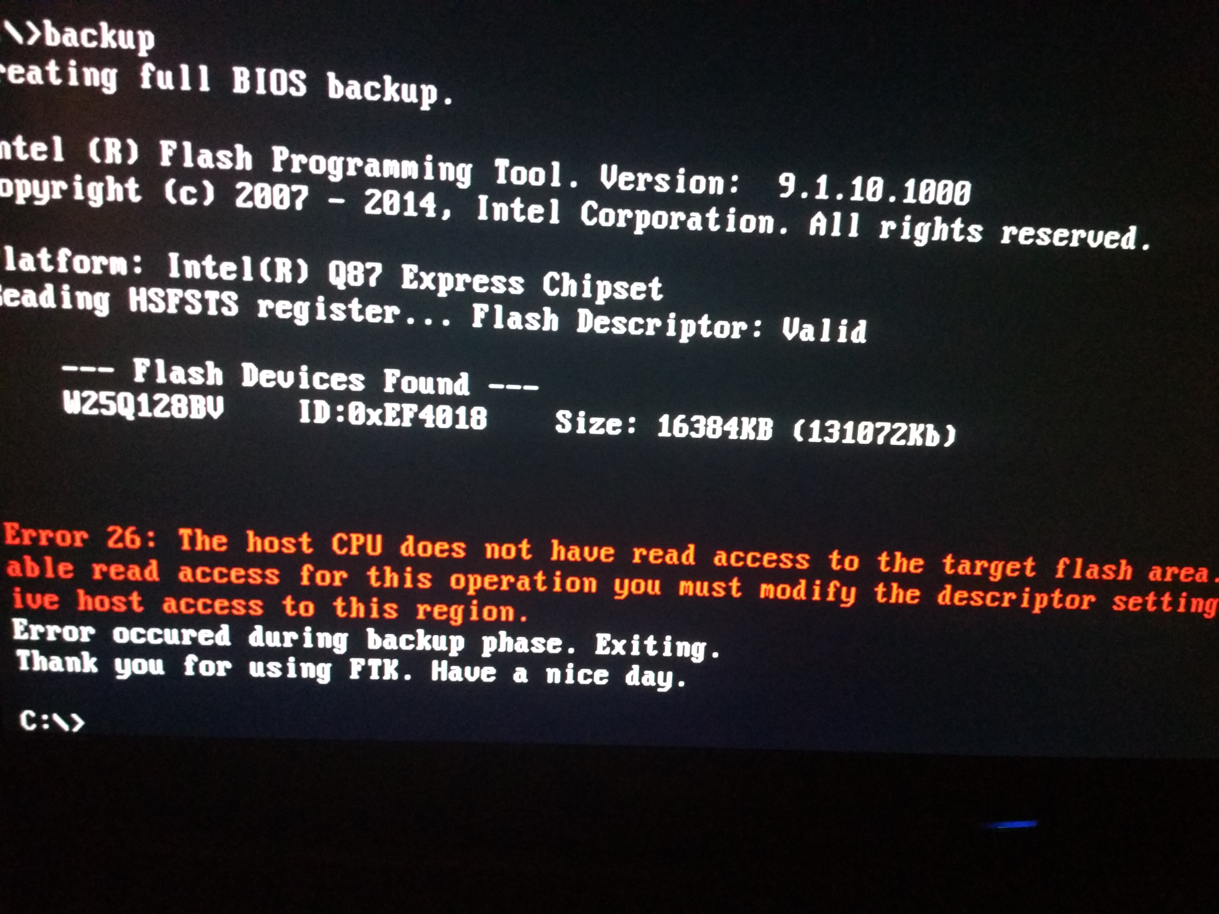

Michael_Code Чот никак.
IMG_2021-08-17_234949.jpg [ 1.55 МБ | Просмотров: 1968 ]
Регистрация: 20.12.2015
Откуда: Belarus
Wiking007 писал(а):
Чот никак.
Wiking007, в дескрипторе залочено. Блин, придётся либо программатором, либо лезть коротить на звуковухе.
БИОС я помогу подготовить, к тому же на биосе с оффсайта выставлен BIOS LOCK enable. Но на нём в дескрипторе ВСЁ разлочено. Возможно, как и АСУС мне в 2014 нагадил, эта утилитка от НР при прошивке и в дескрипторе гадит, лочит регионы.
В личку сбрось MAC, я тебе биос подготовлю, лочку программную сниму. Это уже завтра. Пора бай-бай.

Wiking007, вот ссылка на правленый биос, по смещению 0x1000 ввёл MAC 01-02-03-04-05-06, поправишь сам.
Шить либо программатором, либо коротить, потом FPT всё целиком.
https://mega.nz/folder/DTpE0Qha#2uM-xWf-ZGwrlLgxYcZT_Q
Регистрация: 06.11.2020
Michael_Code Спасибо. Попробую)
Откуда: Belarus
Wiking007 писал(а):
Попробую
Wiking007, забыл сказать, после любого из двух способов прошивки можно будет шить любой регион программно без ограничений, дескриптор полностью разблокирован.
