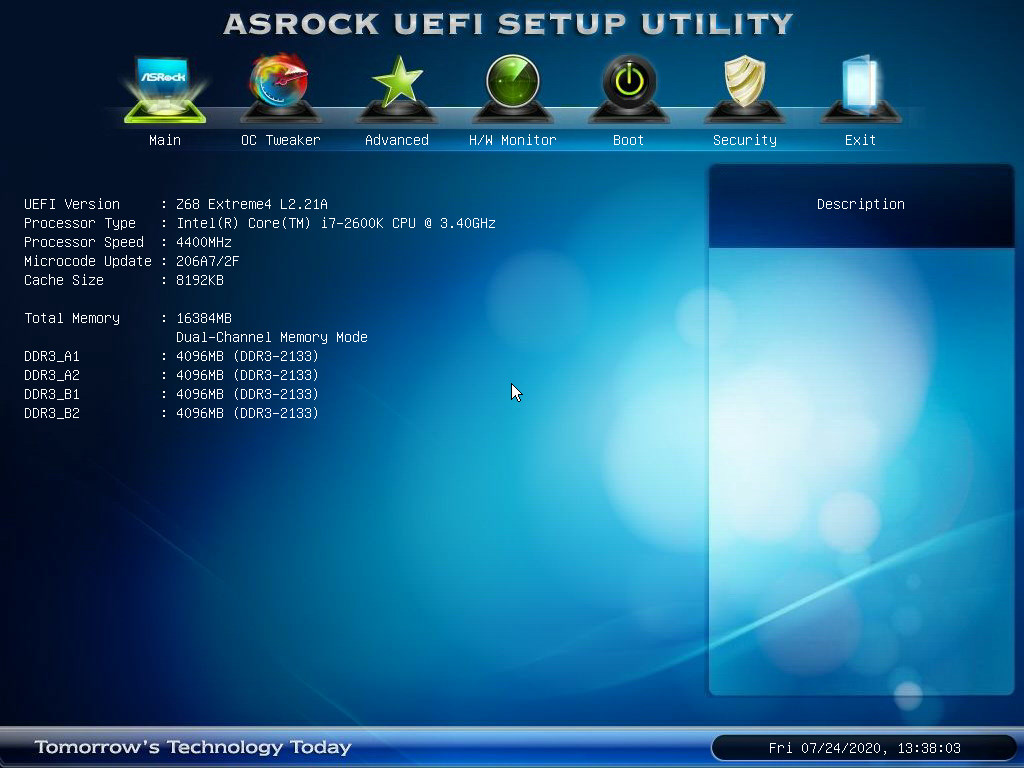

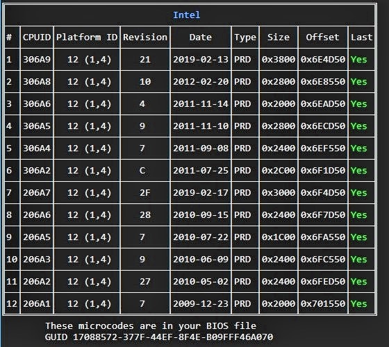

Так как я понимаю ASRock-овцы забили на обновление биоса материнской платы "ASRock z68 extreme4" (Внимание - без "Gen3").
То решил сам запилить мод биоса. Нужна помощь тестеров. Прошу рисковых энтузиастов проверить, сам пока не могу, временно нет доступа к компу с данной матерью.
Вы должны понимать все риски и на всяк случай держать рядом программатор.
Моды сделаны на основе официальной бета версии биоса производителя № [Beta] L2.21A.
В принципе могу модифицировать биос на похожие материнские платы, но как всегда нужны тестеры. Программатор на всяк случай лучше чтоб был.
Моды ставить как обычные биосы.
Внимание перед прошивкой нужно ОБЯЗАТЕЛЬНО скинуть настройки по дефолту, то есть убрать весь разгон. Обязательно перегрузится в биос и проверить сохранились ли дефолтовые настройки. Очень части бывает, что разгон или ещё какая бяка подвешивает сохранения в биосе и не применяются новые скинутые настройки. Я иногда меняю какой либо незначительный параметр и пересохраняюсь, а потом после перезагрузка смотрю применился параметр или нет. Например "CPU Load-Line Calibration", меняю значение "Level 3" на "Level 2". Сохраняю и потом после загрузки смотрю применение параметра. Если не изменился , то биос висит. Тогда только уже в самой Виндузе при помощи утилиты "ASRock eXtreme Tuner" скидываю разгон и применяю. И после перезагруза биос оживает, начинает сохранять изменение настроек.
1.Первая мод версия биоса ( bios ) "ASRock z68 extreme4" (Внимание - без "Gen3"):
Update of the "CPU MicroCode" modules / Обновление модулей «CPU MicroCode».
mod_bios_Z68 Extreme4__v_1.zip [4.31 МБ]

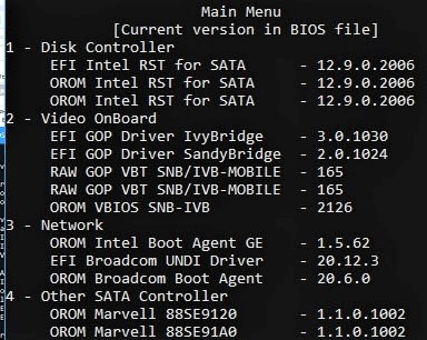

До_редактирования_1.jpg [ 145.14 КБ | Просмотров: 5830 ]
После_редактирования_2.jpg [ 142.05 КБ | Просмотров: 5830 ]
______________________________________________________________________
2.Вторая мод версия биоса "ASRock z68 extreme4" (Внимание - без "Gen3"):

После_редактиров__драйвер_4.jpg [ 84.04 КБ | Просмотров: 5830 ]

Кто то пробовал? Я благополучно убил BIOS. Висит на посткоде d6, то бешено перебирает 06-07 не понятно там.
MSI B550M MORTAR MAX WIFI/Ryzen 5700x-AK620/DDR4-3600/M2 Samsung 1510ГБ/Seagate 4Тб/Cryptone-Y v2 USB/Segotep GM1000W/Asrock RX 7900 XT Taichi 20GB OC
Регистрация: 12.03.2016
Пока не устанавливайте мод биоса материнской платы "ASRock z68 extreme4" (Внимание - без "Gen3") из моего сообщения. Нужен тестер с программатором, что б проверить разные варианты. Если есть желающие потестить, то стучитесь ко мне. В принципе можно даже не только на данную материнку, а на любую похожую. Принцип редактирование один и тот же. Если наладить на одной матери, то также сделать на другой не будет проблем.

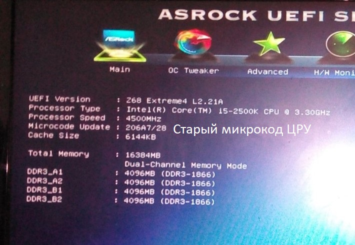

В общем модифицированный BIOS от Обсуждение материнских плат AsRock Z68 Extreme4 #16832790 работает. Его надо прошивать через программатор, если шить через флешку у меня не грузился.
Ссылка на файлы модов биоса -https://forums.overclockers.ru/viewtopic.php?p=16832790#p16832790
Моды биоса материнской платы "ASRock z68 extreme4" ( без "Gen3").
Файлы биоса материнской платы "ASRock z68 extreme4" (Внимание - без "Gen3") ПРОВЕРЕНЫ.
Модифицировал биос сам лично, тестировал тоже на своём оборудовании.
Тестировались на двух разных компьютерах с двумя разными материнками с процессорами i7-2600k и i5-2500k.
Установка модов биоса обыкновенная (стандартная) при помощи флешки. Программатор ненужен. Всё установилось. Всё работает.
Выношу огромную благодарность форумчанену "Alexey71" за оказанную помощь в тестировании модов.
Самое главное сделать физический полный сброс биоса через джампер или кнопку сброса с тыльной части компа. Желательно физически сбросить хотя бы раза два. Это нудно чтоб "оживить" старый биос, так как из-за переразгона компа биос иногда "подвисает" и перестаёт сохранять изменения настроек. Если шить на "подвисший" биос, то новый биос не запишется (неважно какую версию использовать, хоть родной биос, всё равно выбьет ошибку)
В общем, я себе установил. Но предупреждаю, что всё на ваш стах и риск. Хотя самое страшное, что может произойти при неудачном прошивке, это последующая прошивка через программатор.

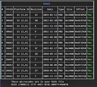

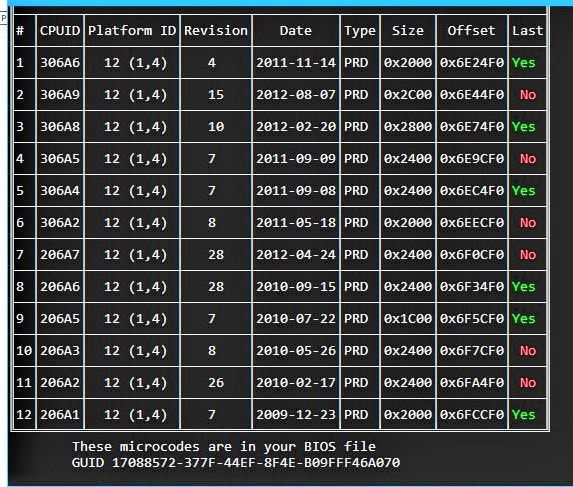

старый микрокод ЦРУ_1.jpg [ 133.41 КБ | Просмотров: 5178 ]
Новый микрокод ЦРУ_2.jpg [ 164.61 КБ | Просмотров: 5178 ]

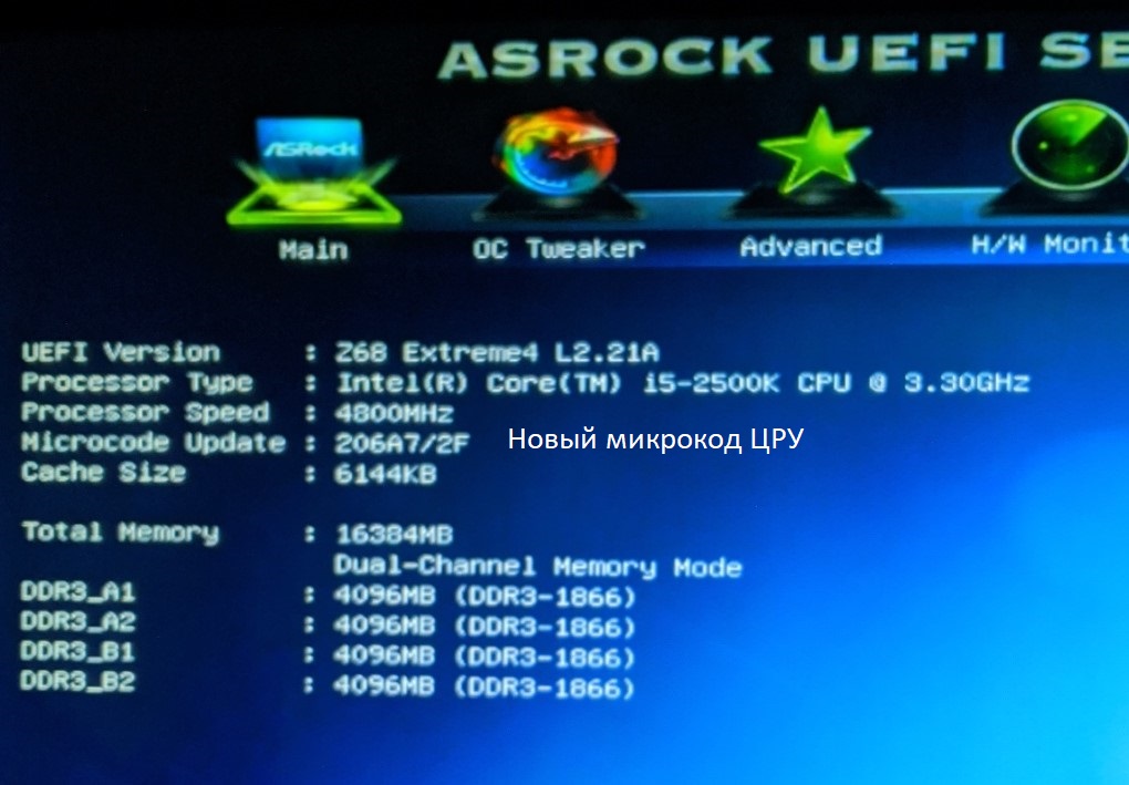

Еще раз проверил моды биоса от Vik321. Прошивал через флешку поверх Z68EXT42.23 и Z68EXT42.21A, проблем не было. Больше двух недель пользуюсь mod_bios_Z68 Extreme4__v_2.zip, ухудшений не замечено. Синие экраны при разгоне свелись к минимуму. И чувство удовлетворенности, что обновлены микрокоды с драйверами. Но лучше прикупить программатор, чтобы в будущем можно было прошить если что случится (CH341A самый оптимальный вариант, 150р стоит)
200724133803.jpg [ 154.53 КБ | Просмотров: 5136 ]
Кстати у нас работают такие чипы биоса 25Q64FVAIQ, сейчас на нем

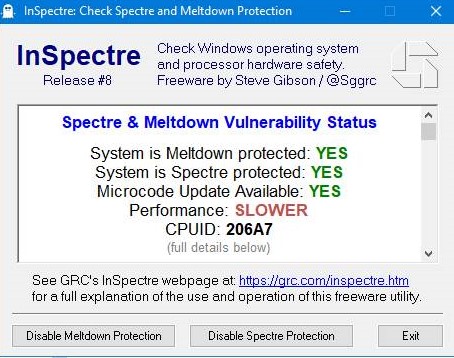

Stiv9 писал(а):
Я почему-то думал, что в Вашу прошивку добавлены и драйверы для SSD-дисков на NVMe (это те, что с разъемом M.2). К сожалению БИОС, на Вашей прошивке, не видит диски на NVMe, с разъемом M.2. Я пробовал установить Win10 на такой диск и установщик Винды сообщает вот это:
Для стабильности прошивки мода биоса я не вставлял ничего лишнего. Ничего не добавлял. Никаких новых функций нет. Только обновил версию драйверов оборудования, которые уже были предустановленны производителем. Ну и обновил микрокоды процессоров. Где я как понимаю в основном защита от вирусов типа Meltdown и Spectre.
Материнская плата старая. Уже мало у кого есть. Даже ASRock-овцы на неё забили. На материнку с "Gen3" выложили обновление официального биоса. Я спецом его посмотрел. Ничего, кроме микрокодов процесора, не поменяли. А на нашу материнку я тестера около двух месяцев искал. Делал мод биоса практически только для себя. Поэтому нужна была полная стабильность и надёжность. Будет у кого желание заниматься тестированием, то я могу попробовать прикрутить и другие фишки в мод биоса. Стучитесь в личку.

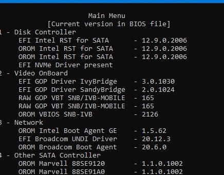

Презентация1.jpg [ 94.26 КБ | Просмотров: 5020 ]
Глобальной потери производительности не в играх , не в офисной работе, не заметил. Если и есть, то в районе погрешности 1-2%. Процессор стабильно в разгоне (на постоянке) работает на 4800 МГц.

Моды биоса (bios) материнской платы "ASRock z68 extreme4" ( без "Gen3").

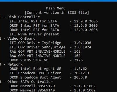

Тестовая ЧЕТВЁРТАЯ версия мода. Ещё до конца не проверенная. Шить стандартным образом.
На всяк случай иметь под рукой программатор.
Изменения в четвёртой версии мода биоса по сравнению с родным Асроковским биосом:
1. Остались все изменения, что и во второй версии (стабильная,ПРОВЕРЕННАЯ версия).
2. Версию "OROM VBIOS SNB-IVB" вернул обратно на "2126".
3. Добавил поддержку драйвера NVMe для загрузки SSD-дисков на М2.
Тестируйте и отпишитесь, рабочий мод или нет.

...Добавил поддержку драйвера NVMe для загрузки SSD-дисков на М2...
Спасибо, Vik321, за это важную для многих поддержку NVMe!
От себя хочу добавить, что я буквально два дня назад сам добавил этот драйвер в Вашу прошивку "mod_bios_Z68 Extreme4__v_2", оказывается, это делается буквально за несколько минут, РУКОВОДСТВО, как добавить драйвер NVMe в UEFI-BIOS, - ЗДЕСЬ (оно на английском и поэтому нужно просто перевести страницу. Оба редактора прошивок и MMTool и UEFITool приводят к совершенно идентичному результату).
У меня была проблема, не отраженная в данном руководстве: мой AMI-UEFI-BIOS, на плате AsRock Z68 Extreme4 (без Gen3), видел мой NVMe SSD (в БИОСе он виден как просто "PATA", без каких-либо других букв и цифр)) - это дешевенький "HIKVISION m.2 ssd 256 gb".
НО!!! Я никак не мог поставить свеженькую Win10x64 (2004) на этот SSD - установщик винды всегда писал, что на этот диск "установка невозможна":
РЕШЕНИЕ было элементарным (после 4-х часов "танцев с бубном" :D ): так как я, ещё до установки винды, держал на этом SSD-диске просто свои портабельные проги, то этот диск SSD был размечен в старом формате "MBR", в то время как драйвер NVMe SSD - "NvmExpressDxe_4" - поддерживается только форматом "GPT". Поэтому я, запустив прогу "EaseUS Partition Master 14.5", за минуту преобразовал разделы NVMe SSD диска из "MBR" в "GPT", с сохранением всех файлов (у меня диск поделён был на два раздела диска - системный диск и логический диск (тот, что с протабельными прогами).
Так как AMI-UEFI-BIOS может работать в 2-х режимах - Legacy (старый, не подерживает NVMe) и UEFI, то, удерживая при загрузке компа клавишу F2 или Del и, войдя в настройки BIOS, - я переключил:
В разделе BIOS-Boot:
Boot failure - Disabled
Fast boot - Disabled
В разделе BIOS-Advanced-ACPI Configuration:
CSM - Disabled
Разумеется, после этой перенастройки BIOS и преобразования NVMe SSD из "MBR" в "GPT", Win10x64 (2004) моментально встала без проблем. :-)

Мод версия биоса ( bios ) "ASRock z68 extreme4" (Внимание - без "Gen3") _L2.23.
Мод сделан на основе официальной бета версии биоса производителя Асрок № [Beta] L2.23 от 28.01.2013г.
Риски:
Вы должны на себя принять все риски и на всяк случай держать рядом программатор ( но я уверен что он не понадобится). Шить мод биоса стандартно при помощи флешки, процедура такая же как и при стандартной прошивке. Сам шил со второй версии биоса, с первой не шил. Если стоит первая версия, то в начале прошейте официальную версию биоса второй версии (например - 2.20), а уже потом поверху прошейте данный мод. Мод ставить как обычные биосы.
Тестировал мод биоса сам лично, всё отлично.
Процедура подготовки к прошивке любых биосов, как официальных, так и модифицированных биосов:
Внимание перед прошивкой нужно ОБЯЗАТЕЛЬНО скинуть настройки по дефолту, то есть убрать весь разгон. Обязательно перегрузится в биос и проверить сохранились ли дефолтовые настройки. Очень части бывает, что разгон или ещё какая бяка подвешивает сохранения в биосе и не применяются новые скинутые настройки. Я иногда меняю какой-либо незначительный параметр и пересохраняюсь, а потом после перезагрузки смотрю применился параметр или нет. Например, "CPU Load-Line Calibration", меняю значение "Level 3" на "Level 2". Сохраняю и потом после загрузки смотрю применение параметра. Если не изменился , то биос висит. Тогда только уже в самой Виндузе при помощи утилиты "ASRock eXtreme Tuner" скидываю разгон и применяю. И после перезагрузки биос оживает, начинает сохранять изменение настроек.
Обязательно дополнительно физически скинте настройки биос на дефолтные настройки еще при помощи джамперов или красной горящей кнопки сзади материнской платы (там где к материнке присоединяются мышки, клавы, и так далее). Держать переключенный джампер или красную горящую кнопку не менее 1 минуты. Я деля так для сброса настроек биоса в дефолт. Включаю комп, нажимая F2, захожу в биос, затем при включенном компе нажимаю Красную горящую кнопку сброса сзади компа, комп сам в это время выключается, всё время держу Красную кнопку в течении 60 секунд, затем отпускаю кнопку, и комп сам начинает грузится, нажимаю F2, захожу в биос, в биосе программно сбрасываю настройки по умолчанию (на последней странице биоса), и сохраняю дефолтные настройки, выхожу с биоса с сохранением дефолтных настроек, комп перегружается. И уже после этого прошиваю новый биос. Данная процедура подготовки к прошивке биоса касается любых биосов, а не только модов биоса.
Отличия друг от друга официальных версий биса - L2.23 и L2.21A:
-L2.23 – более стабилен по разгону память и процессора, но чуть меньший разгонный потенциал по крайней мере оперативной памяти (тайминги памяти завышены), часть таймингов зашиты в нутрь биоса и их изменить нельзя, по моим личных наблюдениям они завышены, но при этом комп работает более стабильно.
-L2.21A – стабильность средняя, больше зависит от удачного процессора и нормальной памяти, операвивную память можно чуть лучше разогнать (очень гибкая настройка таймингов памяти, при неправильной настройке страдает стабильность компа ).
-L2.23 – биос в отличии L2.21A , практически никогда не подвисает и не сбрасывает настройки при переразгоне памяти и проца, ведет себя очень стабильно и устойчиво.
-L2.21A – биос может часто подвисать и сбрасывать настройки при переразгоне памяти и проца, в общем стабильность средняя (не у всех это может проявится).
- L2.23 – нет режима "Ultra Fast" и UEFI GOP видеокарты на базе AMD и NVIDIA (то есть первоначальная загрузка компьютера на секунд 10 дольше)
- L2.21A – есть режима "Ultra Fast" и UEFI GOP видеокарты на базе AMD и NVIDIA (то есть первоначальная загрузка компьютера на секунд 10 быстрее), ну еще может какой плюс от этих режимов, но я больше не увидел профита от включения этих режимов, может они кому-нибудь и нужны.
- L2.23 – практически не используете навороты режима UEFI- биоса.
- L2.21A – есть небольшие бонусы в режим UEFI- биоса, но практически никак они не влияют на стандартную работу компа. В общем, кому нужно, то разберется.
Отличие от официальной версии биоса, то есть изменения внесенные в мод версии биоса ( bios ) "ASRock z68 extreme4" (Внимание - без "Gen3") _L2.23:
1 - Disk Controller - обновлена версия на:
OROM Intel RST for SATA - 12.9.0.2006
2 - Network - обновлена версия на:
OROM Intel Boot Agent GE - 1.5.62
OROM Broadcom Boot Agent - 20.14.2
3 - Other SATA Controller - обновлена версия на:
OROM Marvell 88SE9120 - 1.1.0.1002
OROM Marvell 88SE91A0 - 1.1.0.1002
4 - CPU MicroCode - обновлена версия на:
║# │CPUID│Platform│Revision│ Date │Type│ Size │ Offset │Last║
║1 │306A9│12 (1,4)│ 21 │2019-02-13│PRD │0x3800│0x420060│Yes ║
║2 │306A8│12 (1,4)│ 10 │2012-02-20│PRD │0x2800│0x423860│Yes ║
║3 │306A6│12 (1,4)│ 4 │2011-11-14│PRD │0x2000│0x426060│Yes ║
║4 │306A5│12 (1,4)│ 9 │2011-11-10│PRD │0x2800│0x428060│Yes ║
║5 │306A4│12 (1,4)│ 7 │2011-09-08│PRD │0x2400│0x42A860│Yes ║
║6 │306A2│12 (1,4)│ C │2011-07-25│PRD │0x2C00│0x42D060│Yes ║
║7 │206A7│12 (1,4)│ 2F │2019-02-17│PRD │0x3000│0x430060│Yes ║
║8 │206A6│12 (1,4)│ 28 │2010-09-15│PRD │0x2400│0x433060│Yes ║
║9 │206A5│12 (1,4)│ 7 │2010-07-22│PRD │0x1C00│0x435860│Yes ║
║10│206A3│12 (1,4)│ 9 │2010-06-09│PRD │0x2400│0x437860│Yes ║
║11│206A2│12 (1,4)│ 27 │2010-05-02│PRD │0x2400│0x43A060│Yes ║
║12│206A1│12 (1,4)│ 7 │2009-12-23│PRD │0x2000│0x43C860│Yes ║

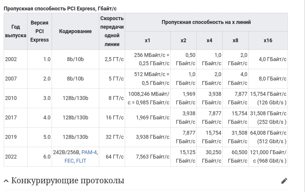

Подскажите имеется эта плата ASRock z68 extreme4" (БЕЗ "GEN3"), планирую апгрейд ввиде установки ssd NVMe.m2, вопрос к тем кто ставил какой переходник брать лучше, желательно с ссылками, и в какой разъем Pci лучше ставить, ну и желательно какой ssd рекомендуете?
Так же вопрос по Pci, т.к. в нашей плате судя по спецификации - 3 x PCI Express 2.0 x16 (PCIE2/PCIE4: один в режиме x16, два в режиме x8; PCIE5: в режиме x4), у меня в одном стоит видеокарта 1050Ti, как я понял скорость ssd NVMe.m2 будет не максимальной судя по спецификации Pci(во вложении), так вот вопрос как будет работать видеокарта при установке ssd NVMe.m2, т.е. упадёт ли производительность?
