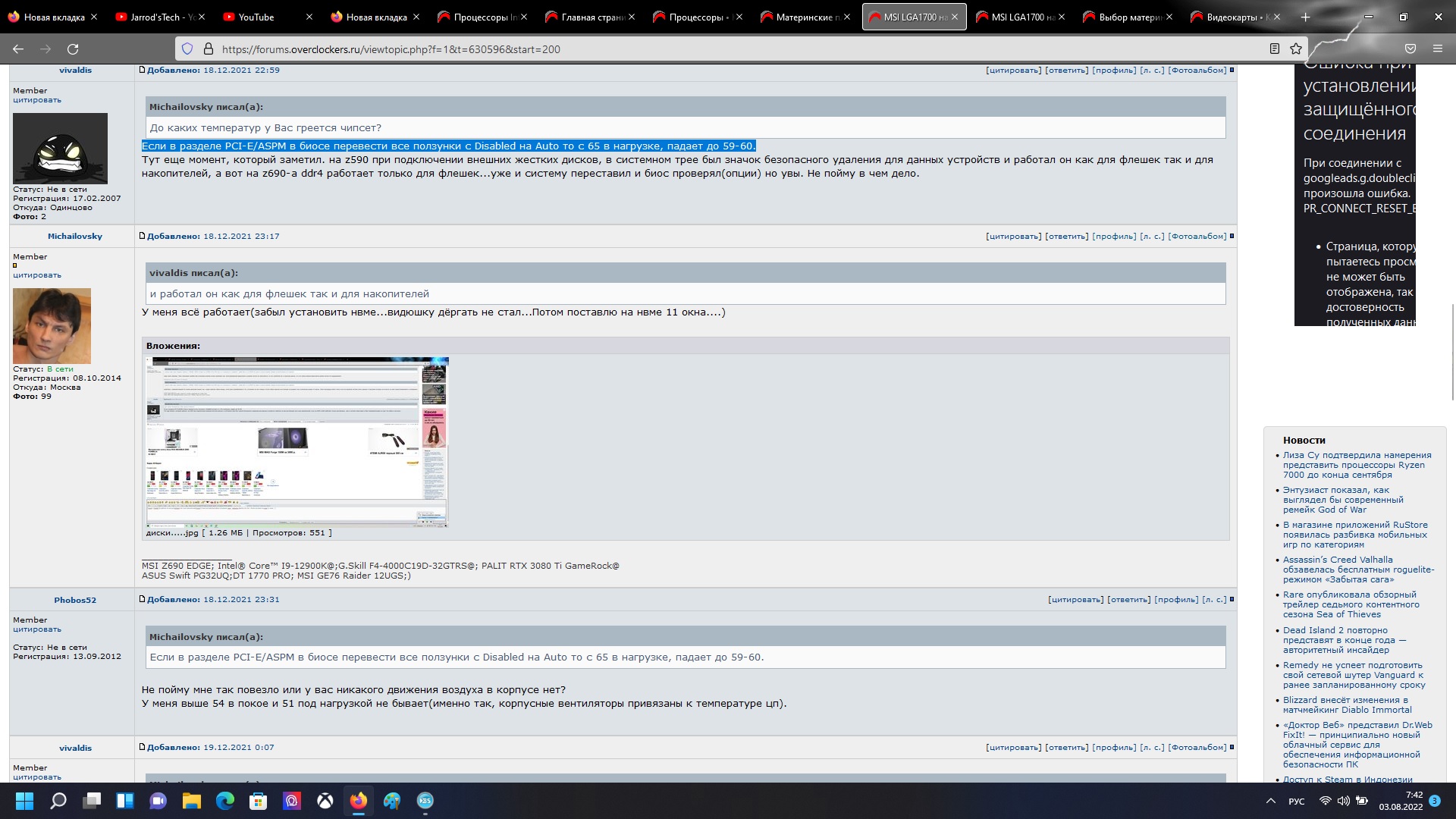

llIlIlIIlllI писал(а):
Это нормально что такая температура чипсета?
Многовато, понимаю, не приятно... У меня 55-59 в простое, 65 в нагрузке... На скриншоте инфа, как бороться.

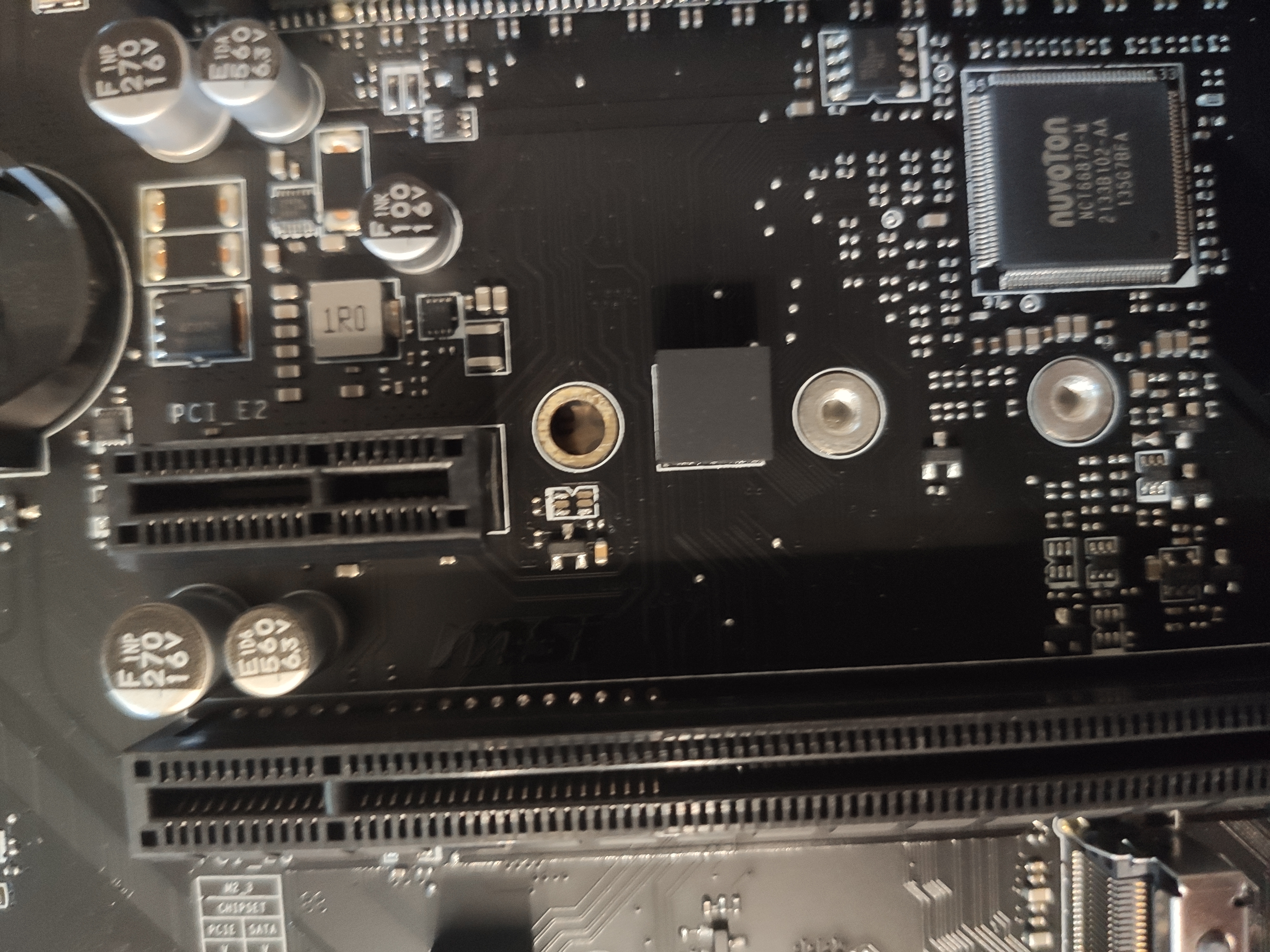

Регистрация: 05.08.2022
При транспортировке оторвало элемент с платы msi z690 tomahawk. Рядом с отверстием под слотом. Подскажите за что он отвечает.
IMG_20220805_165730.jpg [ 5.12 МБ | Просмотров: 1133 ]

Yurij123 Не видно. Сделайте более качественную фотографию, обведите красным цветом, и мы запросим детальную информацию у инженеров!
