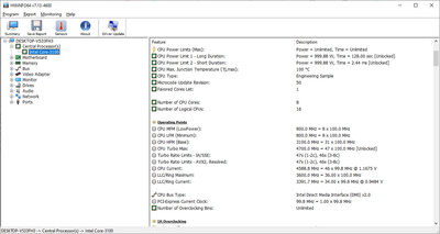

DonKihot писал(а):
Можно Maximum Per-core Ratio Limits (Fused) с картинкой
Вот:
HWInfo, Maximum Per-core Ratio Limits (Fused)

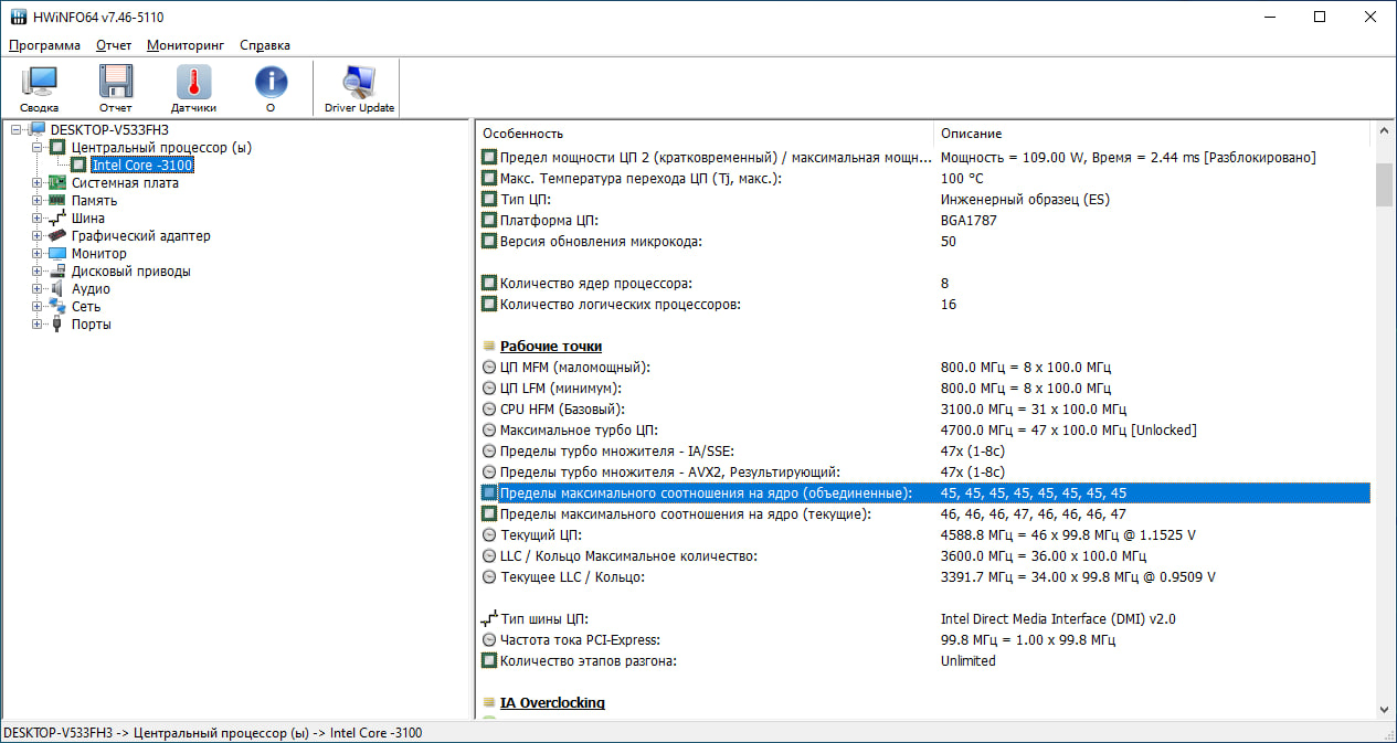

Регистрация: 29.07.2013
vve писал(а):
Я, если не ошибаюсь, как это и рекомендовал сделать - как минимум, для пробы.
Значит я вас плохо понял.
Выбирать ядра по Core Vid ?
photo_2023-05-23_21-36-29.jpg [ 161.06 КБ | Просмотров: 901 ]

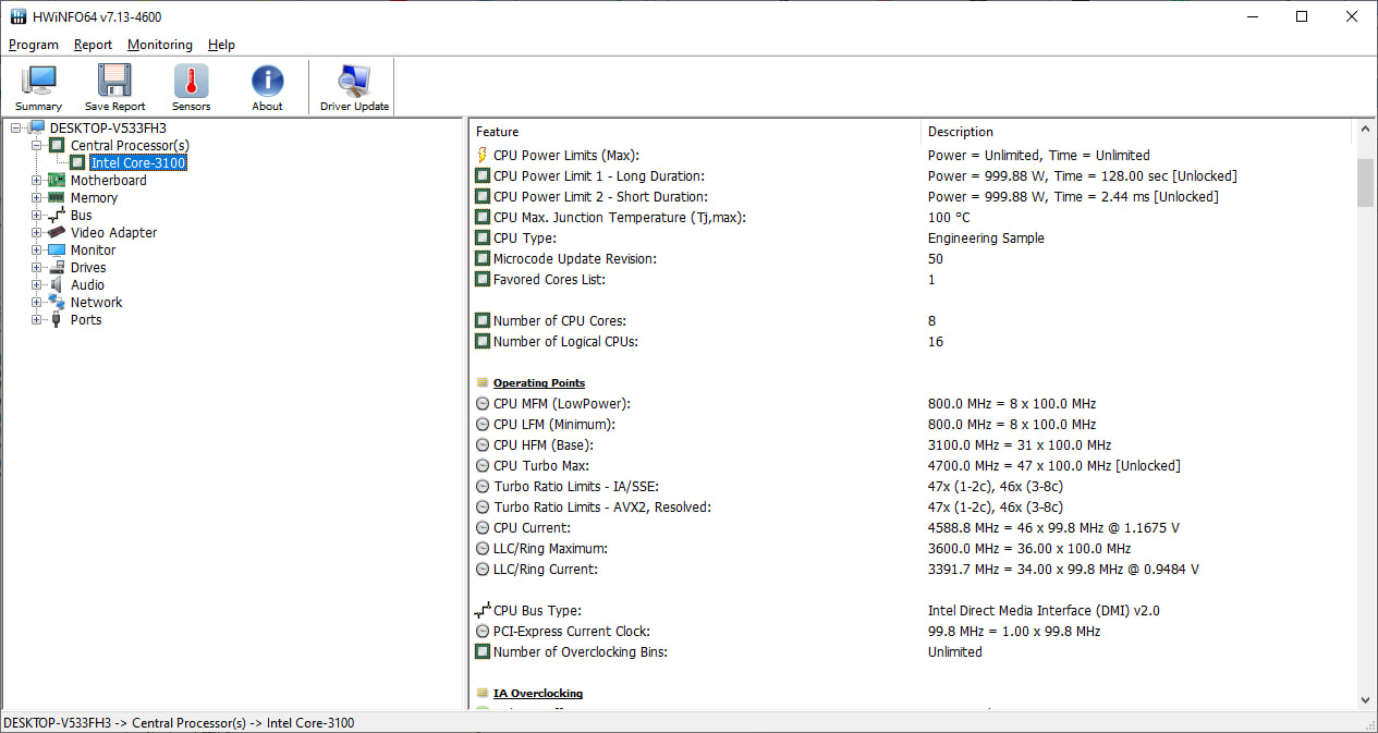

Какие ядра выбирать? Вы же видите, что у Вас нет такой строки.
У Вас просто очень старая версия HWInfo. Где Вы её, такую, в 2023 году откопали? :)
Вот страница с актуальными сборками программы.
Как выбрать ядра? )))
123.jpg [ 192.77 КБ | Просмотров: 892 ]

DonKihot писал(а):
Как выбрать ядра?
О как...Вы говорили, что у Вас три разных значения. А оказывается, что оно вообще только одно.
Вообще, странный это процессор. Даже интересно, как в таком случае отображает информацию о ядрах XTU на своих "плитках". С одной стороны, это TGL, и у него должны быть favored cores. В количестве 2 шт. - ни больше, ни меньше. С другой, множители все одинаковые. Что XTU сделает в этом случае: не покажет ни одной звёздочки или покажет 8 звёздочек?
Но это так, просто забавно.
А выбирать ядра в этом случае, конечно, можно только по напряжениям, по Core VIDs. Напрасно Вы удалили Ваши картинки - я не успел запомнить числа.
В общем, задайте все TLDR равными 43 (на всякий случай), нагрузите процессор на все ядра чем-нибудь равномерным и постоянным, отсортируйте ядра по увеличению этих VIDов. Самое низкое напряжение соответствует самому "хорошему" ядру, самое высокое - самому "плохому". И оцените разницу между этими напряжениями. Если она составляет единицы милливольт, то, возможно, и не зря производитель не стал выделять из ядер предпочтительные. Но у Вас там, по-моему, были более заметные различия.

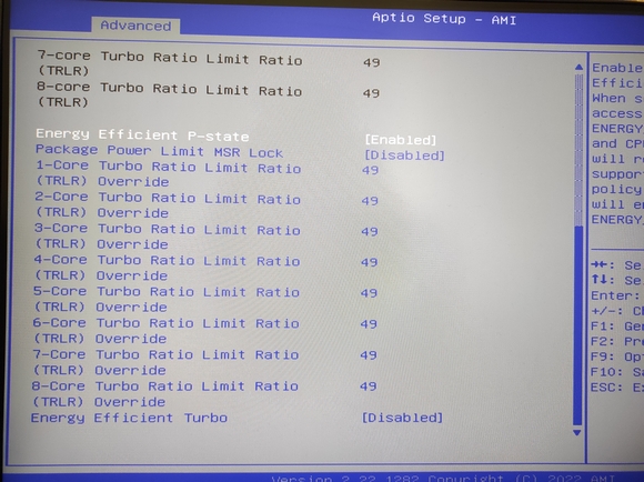

Кто-то недавно выкладывал фотку настроек биоса, но что-то её не нахожу... Так вот, мне тогда показалось, что там есть какие-то дополнительные пункты, которых у меня нет. Возможно, другая версия биоса и работает по-другому немного. Кроме Energy и Package там были ещё одна или две строчки.
IMG_20230524_100323.jpg [ 196.58 КБ | Просмотров: 827 ]

Регистрация: 05.04.2023
Фото: 6
vve писал(а):
задавать для 8 ядер лимит множителя, равный 49 - это явно неправильно
Да это я для образца прикрепил фото раздела. У кого-то там вроде как были ещё 2 пункта, которых у меня нет. Т.е., если они у него есть, то биос явно другой версии.
Ну, это у меня пока для теста 49 стоит на все ядра, 48 нормально работает, но оффсет -120 и -5 для AVX2-512. Вот только радиаторы пока самые маленькие из возможных, но заказал большие российские, отправляют буквально на днях из Белгорода. Интересно, что на 49 при таком оффсете нормально работает, но если хоть одно ядро ставишь 50, то начинаются синие экраны в стресс-тестах.

Регистрация: 25.02.2023
В сетапе BIOSа этой платы - около 130 страниц с настройками. Это не считая тех, которые отображаются не всегда, а только при выборе какого-то определённого значения для определённого "открытого" параметра. Если Вы не можете вспомнить, где именно среди этого всего благолепия видели эти два пункта, и каково (хотя бы приблизительно) их содержание/назначение, то как их найти?
Других "нормальных" версий BIOSа для этих плат нет. Совсем. Есть только какая-то "детская" фигня с картинками, в которой ничего нельзя настроить.
Я же не спроста именно этот скрин прикрепил :-) У человека именно здесь были эти пункты. Причём, буквально вчера или позавчера видел, но уже и след простыл... Либо мне это приснилось, потому что снится такая чушь, что и голову прийти не может.
Наверное у меня. Я просто подчистил свои посты, чтоб много места не занимать и людям удобнее было.
