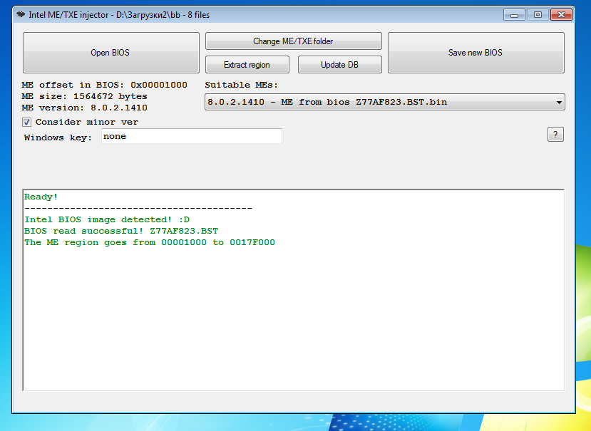

Здравствуйте,помогите с прошивкой материнки Biostar tz77xe3 ver.5.0. Проблема с оперативной памятью не видит половина и пропали режимы выше 1600. Случилось после полной чистки мат.платы и сброса биоса.Изучив проблему по форумам понял что слетел регион "МЕ" пытался прошить как описано в прошивке Asus,но при прошивки выдаёт ошибку 1"asus bios file signature not found in input file" 2"error occurred during copy phase .exiting"что посоветуете.
Evgen152, ты там сокет не подломил? И вообще, процессор снимал?
Какой, нафиг МЕ? После чистки?
Если руки из #$%^& - отдавай спецам.
Мобо стартует? Что говорят утилиты про состояние МЕ?
UpData.Прости, судя по состоянию твоей подготовки, тебе лучше в сервис.

проц снимал,1 нога была уже давно подломнена,когда брал плату продавец сказал что она дублируется,но проблем не было раньше.оперативка 1866 автоматом заводилась и были режимы разгона до 2400 сейчас их нет,тупо пропали из биоса.комп работает но стал подтупливать как микролаги в игре.,раньше все летало.
Evgen152, что тебе сказать, я не спец по 1155 сокетам. Не помню 1 ногу.
Сейчас, определиться, работает ли МЕ.
Как? Для начала, по-простому, без спец утилит, Диспетчер устройств-Системные устройства-Intel(R) Management Engine Interface
Работает нормально?

Sania. писал(а):
Попробуйте обновить биос, может поможет
Sania., ты же видишь, никаких навыков. Какие локи на биосе - неизвестно, через EZ хрен МЕ прошьёшь на стандартном биосе.

Sania. писал(а):
от того, что попробует, хуже не станет.
Sania., ты же видел ошибки от EZ. Там может NVAR выставляли, а Evgen152 их сбросил.

Michael_Code писал(а):
Evgen152
Дай ссылку на биос
For ALL Я просто не знаю, что с Вами делать? За двое суток решил проблему на win-raid с англичанином. Двое суток - выходные, так бы раньше. Английская шутка, кто знает - тот поймёт, жена морально забивает за испорченную мобо, Today I sleep in master bad

https://www.biostar.com.tw/app/ru/eol/i ... 1#download все биосы ставил из под DOSи из винды через утилиту с оф сайта,0 изменений.
Evgen152, прости, ты мне эту филькину грамоту не давай, мне нужен конкретный дамп. Ищи через АИДУ, СЛУ_З модель мобо, и ищи полный дамп
Регистрация: 29.12.2019
Там может NVAR выставляли, их сбросил. а по подробнее можно вот фото что мог уже скачать прогу и посмотреть ме
Биос.png [ 80.61 КБ | Просмотров: 511 ]
