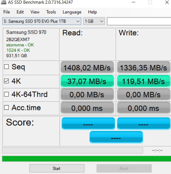

fjj писал(а):
Подскажите имеется эта плата ASRock z68 extreme4" (БЕЗ "GEN3"), планирую апгрейд ввиде установки ssd NVMe.m2, вопрос к тем кто ставил какой переходник брать лучше, желательно с ссылками, и в какой разъем Pci лучше ставить, ну и желательно какой ssd рекомендуете?
Так же вопрос по Pci, т.к. в нашей плате судя по спецификации - 3 x PCI Express 2.0 x16 (PCIE2/PCIE4: один в режиме x16, два в режиме x8; PCIE5: в режиме x4), у меня в одном стоит видеокарта 1050Ti, как я понял скорость ssd NVMe.m2 будет не максимальной судя по спецификации Pci(во вложении), так вот вопрос как будет работать видеокарта при установке ssd NVMe.m2, т.е. упадёт ли производительность?
Я ставил в pci-e 2.0 обычный самый переходник с али , который выглядит большим как на х16, но на самом деле там не 16 линий, в итоге получил такую картинку по линейной производительности. Можно брать ссд и попроще, в целом скорость все равно ощущается, но сложности с тем, что нативно систему с него не запустить будет. По видюхе даже не переживай, ей и 8 линий хватит , особенно с учетом что там всего 1050ти
yMZXdjAIeWM.jpg [ 113.35 КБ | Просмотров: 1919 ]
