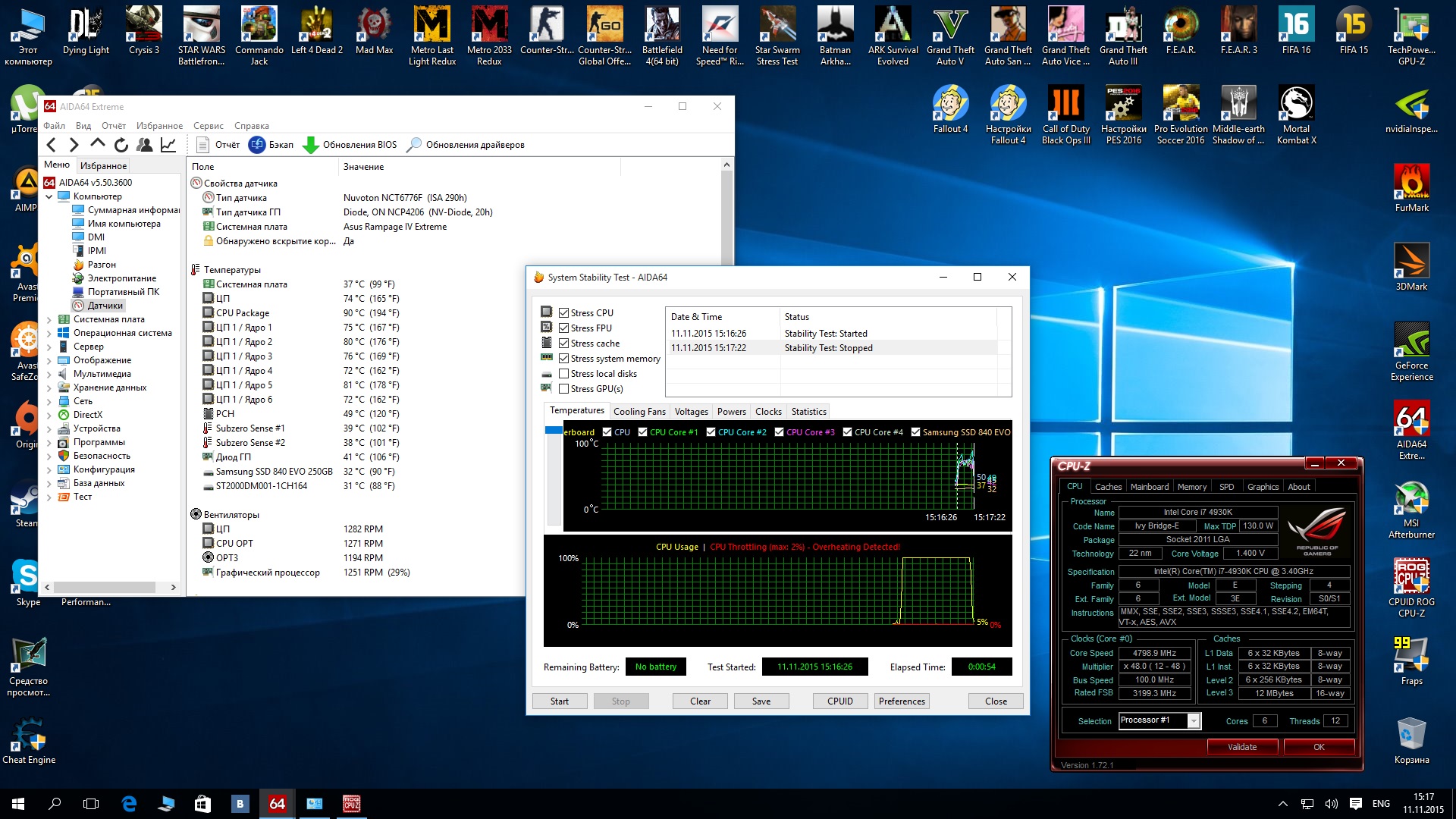

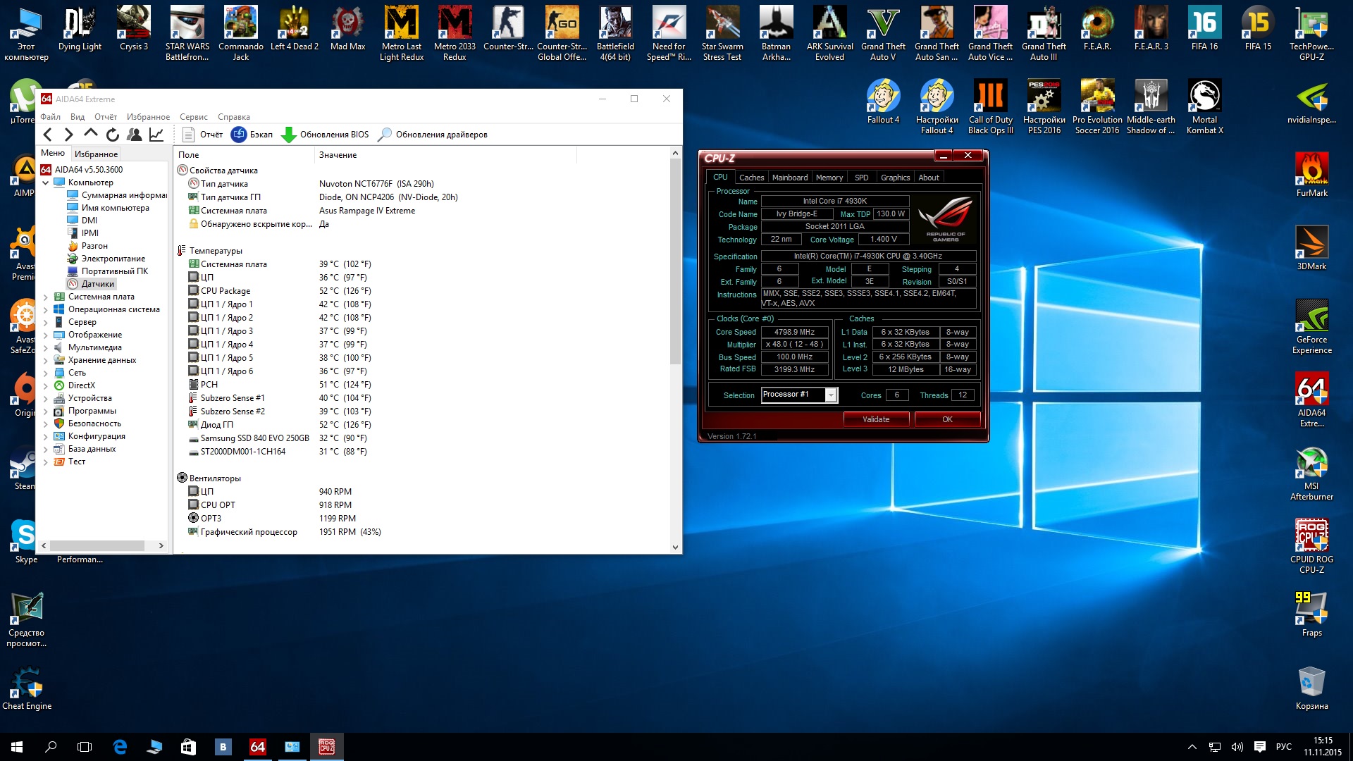

Сегодня попробовал взять частоту 4.8 . в играх греется до 59 градусов максимум (GTA V) полет нормальный .
Вопрос в следующем,стоит ли разгонять до таких частот не имея СВО . куллер у меня Noctua d14/ ???
С таким разгоном набрал в PassMark 17165. это почти равно Intel Xeon E5-1680 v3 @ 3.20GHz по PassMark.
В 3dmark 17645 попугаев physics test
pc2.jpg [ 617.08 КБ | Просмотров: 1634 ]
pc.jpg [ 489.01 КБ | Просмотров: 1634 ]
Славный у тебя камушек, надо было его 4960 назвать :D
мое мнение, лучше не стоит, т.к. VRM обязаны быть "под водой" при такой чистоте, да и вольтаж 1.4 и выше на воздухе не есть хорошо на постоянке + при таком вольтаже вероятность ускоренной деградации велика, ну конечно если ты готов менять камни при каждом сбое, то вопросов нет :beer:
я в ФАКе писал все эти вещи про воду, воздух и что на каком разгоне лучше ставить
Бробр
OC key можешь просто выкинуть и забыть раз и навсегда, это игрушка для детей которая ничего нормального тебе не даст, как уже сказал Reveal809, ставь AIDA для мониторинга всего и начинай рагонять. Перечитай тему всю, почитай гайды про разгоны, изучи вопрос сам в первую очередь, в ФАКе я коснулся максимально опасных моментов вопроса разгона и когда ты проглотишь всю эту информацию, усвоишь, поразгоняешь и половишь ошибки и BSOD(ы), вот тогда мы все дружно будем тебе помогать и самое главное, разгон осуществляй только на Win 7, т.к. ты должен видеть синие экраны и знать какие ошибки что означают (вся расшифровка в ФАКе), после чего их и будешь корректировать путем подбора нужных параметров в биосе
У тебя мало того, что троттлинг уже сработал, так и система толком не прогрелась за 10сек. Сгорит всё, будут глюки, зачем такой разгон?
Не сгорит, в трол у него уйдет, но сам факт что камень на таком вольтаже берет 4,7-8 - это реально круто.
Ему нужен охлад на проц нормальный и Линексом погонять, скрины сюда кинуть
А лучше на воду посадить сей камень :beer:
В руках дилетантов такие камни ходят, мнеб такой :lol: :lol: :lol:
