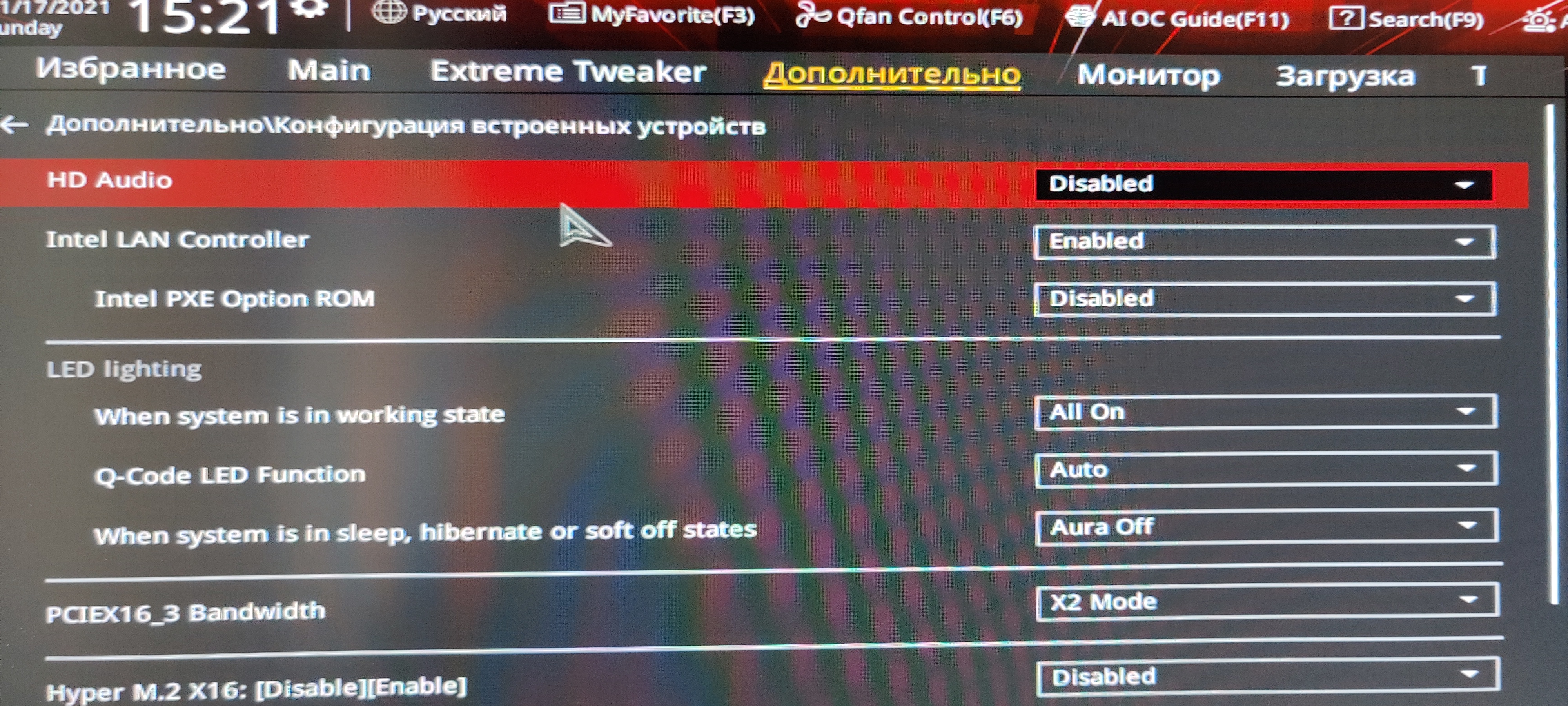

После нескольких месяцев мучений с попыткой заставить стабильно работать новую мать Gygabyte, вернулся таки на ASUS, чему несказанно рад!
Материнка ASUS ROG STRIX Z490-E GAMING, (БП Be Quiet! Straight Power 11 - 850W, камень INTEL Core i9 10900, память 2x16Gb Patriot Memory VIPER STEEL PVS432G360C8K, 3600 МГц (XMP), видюха MSI AMD Radeon RX 5700 XT EVOKE, системный диск NVMe Samsung 970 EVO Plus 250 GB + еще пару HDD под файлы) - ровно на том же железе, которое жестоко зависала даже по длефолту на Гигабайт - с полоборота завелась и работает))).
Есть один маленький нюансик - хочу поставить свою старую, надежную звуковуху Creative Sound Blaster Zx - но не смог найти, как надежно убрать встроенный звук Realtek на ASUSe, чтоб не конфликтовал c SB?
Ткните носом в пункт BIOS, плиз...
IMG_20210117_152127.jpg [ 2.93 МБ | Просмотров: 1175 ]
