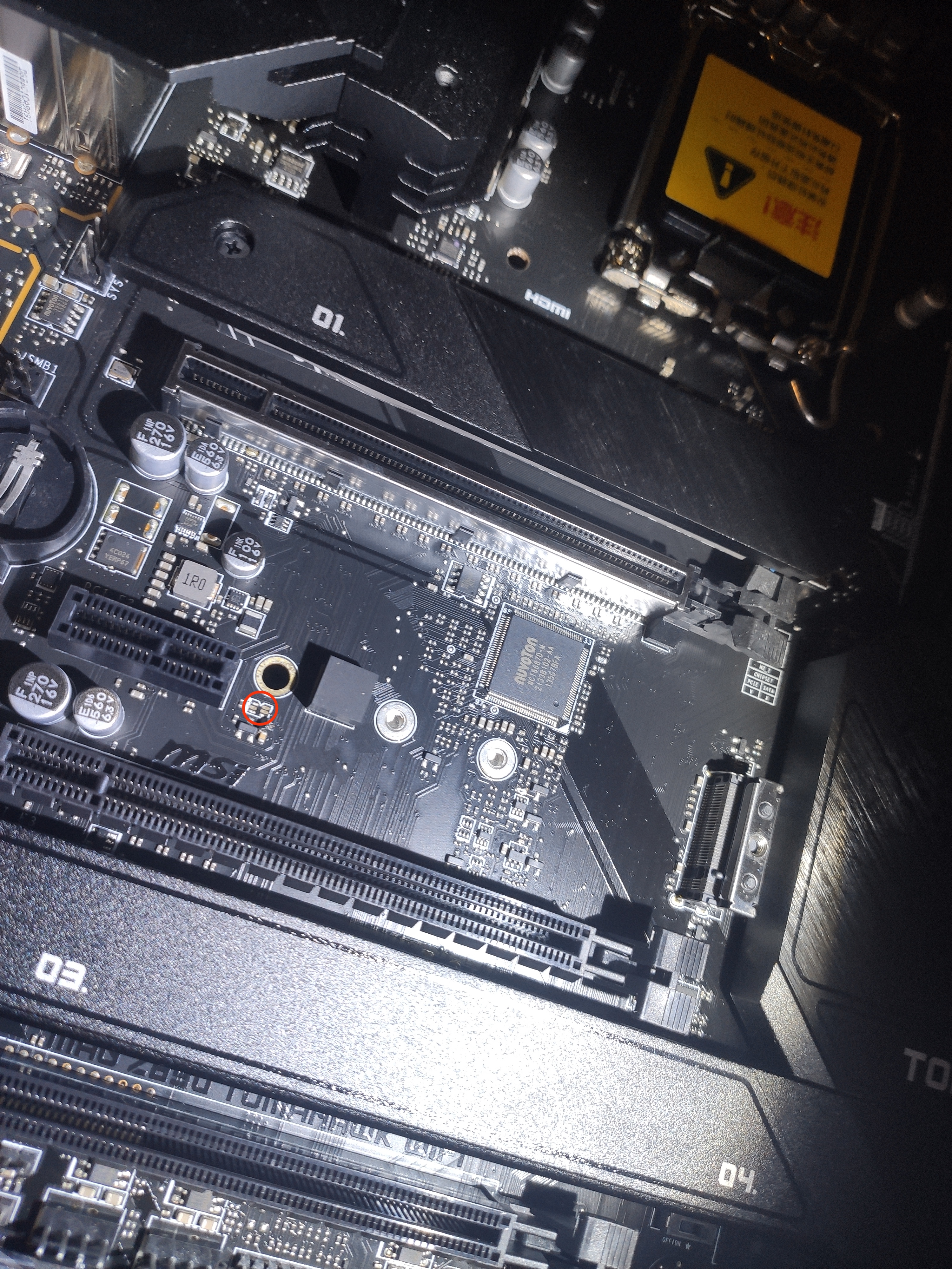

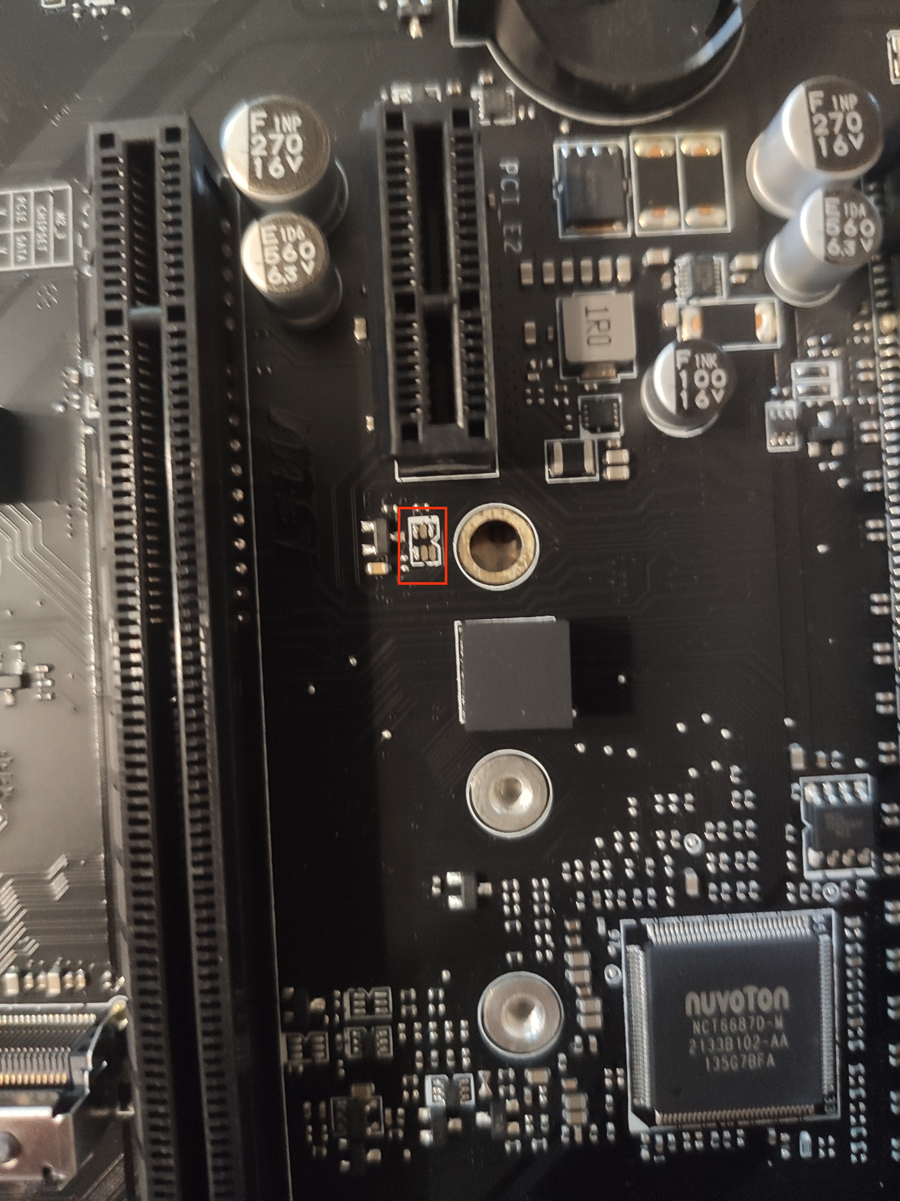

Yurij123 Не видно. Сделайте более качественную фотографию, обведите красным цветом, и мы запросим детальную информацию у инженеров!
IMG_20220808_115804.jpg [ 6.23 МБ | Просмотров: 1093 ]
IMG_20220808_115515.jpg [ 4.69 МБ | Просмотров: 1093 ]

Задайте вопрос инжеренам, почему у них вышла кривая установка М2 радиатора на плате Z690-a pro DDR4? Судя по всему болт-стойка выше на 1-2мм чем нужно, из-за чего пластина радиатора болтается на ней как качели, соотвественно прижима радиатора к диску практически нет с правой стороны около разъема, жа и около стойки не особо. Собственно эффективность радиатора практически нулевая получается.

ego0550 Можете прислать фотографию? Хотим визуально посмотреть на крепление с установленным SSD, и потом переслать фотографию инженерам. И кого-нибудь поругать :diablo:
На фото этого не увидеть. Это нужно поставить диск и попробовать установить радиатор, чтобы понять, что он нормально не устанавливается, а болтается на конце диска как качелька между крайними точками крепления. Проблема как с предустановленной стойкой с быстросъемным крючком, так и с запасными с нормальными болтами. И по этому поводу еще один вопрос. Кому вообще в голову пришла такая гениальная идея предустанавливать под радиатор стойку с быстросъемным крючком? :lol:
Крепление там обычное, как и на всех остальных материнках - стойка вкручивается в МП, на нее кладется диск и сверху затягивается болтом (ну или пластиковым крючком), но вот с высотой стойки явно просчитались. Возможно, вместо стоек для крепления диска напихали стоек для крепления радиатора... Так что штатный радиатор пришлось отложить и поставить китайский, который крепится на диске.
Получается расписанное описание проблемы, но мы не поняли детали. У наших коллег и пользователей в том числе сложностей не возникает ни с закрывающейся клипсой М.2, ни с основным радиатором М.2 на двух винтах.

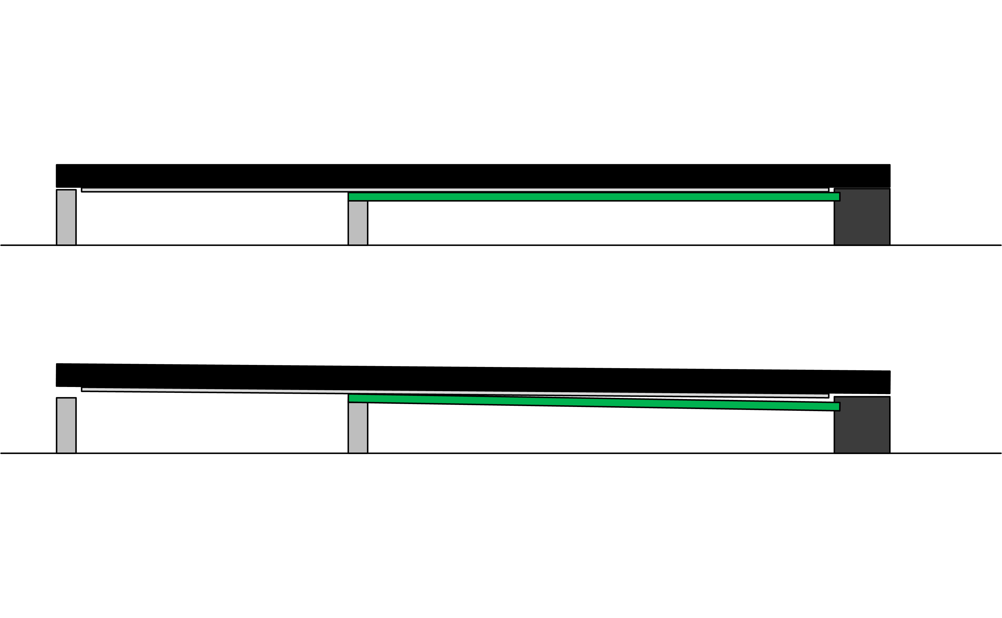

Вот, сделал схемку, вверху как оно должно быть, внизу, как оно получается на моей плате.
Из-за того, что средняя стойка выше чем должна быть, радиатор нормально не прилегает к диску в правой части. Если правый винт закрутить до упора прилегание будет - но тогда слева до стойки не достает.
По температурам соотвественно получается, что чипы памяти диска греются чуть меньше, а контроллер как прогревался до 100 градусов, так и греется, поскольку контакта с радиатором нет.
Может быть на платах свежего производства этот недостаток уже устранили, но скорее всего вы просто не обращаете на это внимание - получилось закрепить радиатор, хоть и неправильно, да и ладно.
фотки в студию, я ставлю на то, что сам ссд не до конца поставлен слева (ты случаем вместо обычного болтика не воткнул ли туда тот который с флажком?).
Я просто экспериментировал с местоположением ссд и радиаторами и понял, что не от того радиатора использовал крепеж для ссд, там где то ссд нужно крепить вообще без болта и флажка).
Что на фото можно увидеть, чтобы стоило разбирать для этого ПК? И как ссд можно не до конца установить на стойку? Ранее ни на одной из более чем двух десятков плат у меня такого не получалось. :oops: Изначально с завода там под радиатором была установлена стойка с этим флажком для быстрого съема диска. Гениально да, установить быстросъемное крепление под радиатором, который крепится на двух болтах! :lol: Собственно у меня появилось подозрение, что этому креплению не место под радиатором, нужно сменить на обычное. Сменил - но оно все равно по высоте такое же и не подходит. Радиатор на плате всего один и более ни к одному из остальных трех М2 он не подходит. Собственно на верхнее место он тоже нормально не подходит.
