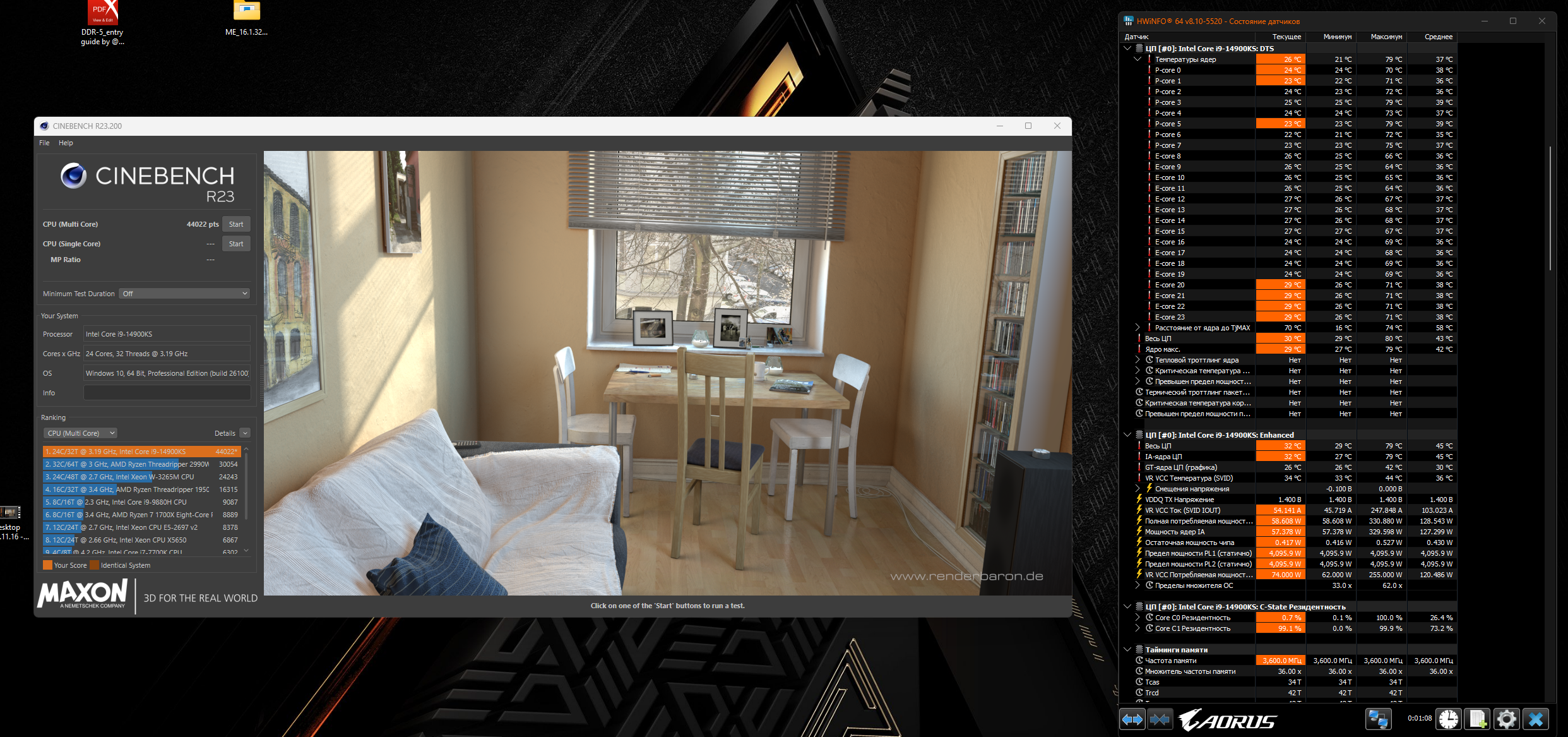

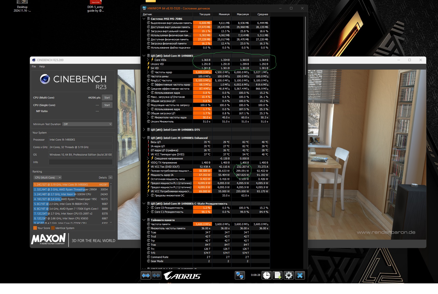

Привет всем 4 дня назад купил MEG Z790 ACE и тут столкнулся не понятным мне фактором в плане разгона !
у меня 14900KS на скальпе + МО-RA 420
на плате Гига мастер z790 я спокойно выжимаю с проца 62 по всем ядрам рекорд но воде 6,5 у меня
Проц может 60/48 всего на 1,32V-1,34V работать потереблённые 315W около 274 ампер в R23 44600+- БАЛОВ
Подогнали мне в подарок MEG Z790 ACE я в тупую не могу нормально завести проц что бы он был хотябы на уровне гиги макс что я получаю вr23 43800 балов
Вот какие проблемы овердрайм ставою вольтаж 1,3V LLC уровень 3 все лимиты на макс АСDC вообще не реагирует на значения если их менять ставили 1,1-40-auto
CEP отключал велосити ,оптимизация вольтаж пробывал толку 0
Адаптив вольтаж пробывал до 1,4v жрёт проц дохрена ,а результат тот же 43xxx балов не зависимо сколько ты ему предоставишь потребить
Бывает так что перезагрузишь комп уже частота не 6,0 а 5,7 ! начинаешь менять напряжение офсеты не чего не помогает пока не сбросишь биос !
Один раз получилось выдавить хотябы 265 ампер и 340 ват и получить Cinebench r23 44101 бал перезагружаю систему снова тест и тут 38421 бал и все
Разгон есть ,а производительность кукуруза я на гиге P58 E46 имел 38300 балов так это на 5800 mhz а не на 6000 и малые 4700
Помогите разобраться что творится я не имел дело с MSI я уже 4 дня !!!

Что еще заметил почему-то малые ядра падают с 47 на 45 но потом обратно при нагрузке возвращаются и это с Фиксит мод
Кстати глюки с BIOSOM прошли прошив через рекаверы флешкой не думал что msi имеет такие глюки хуже чем у гиги на первых биосах
Спасибо тебе что направил на верный путь так как настройки как я на гиге делал тут совершенно не катит
Кто хочет потягаться в R23 всегда буду рад принять вызов !
Еще разобраться надо с памятью что может плата надеюсь хоть 8000 заработает :)
