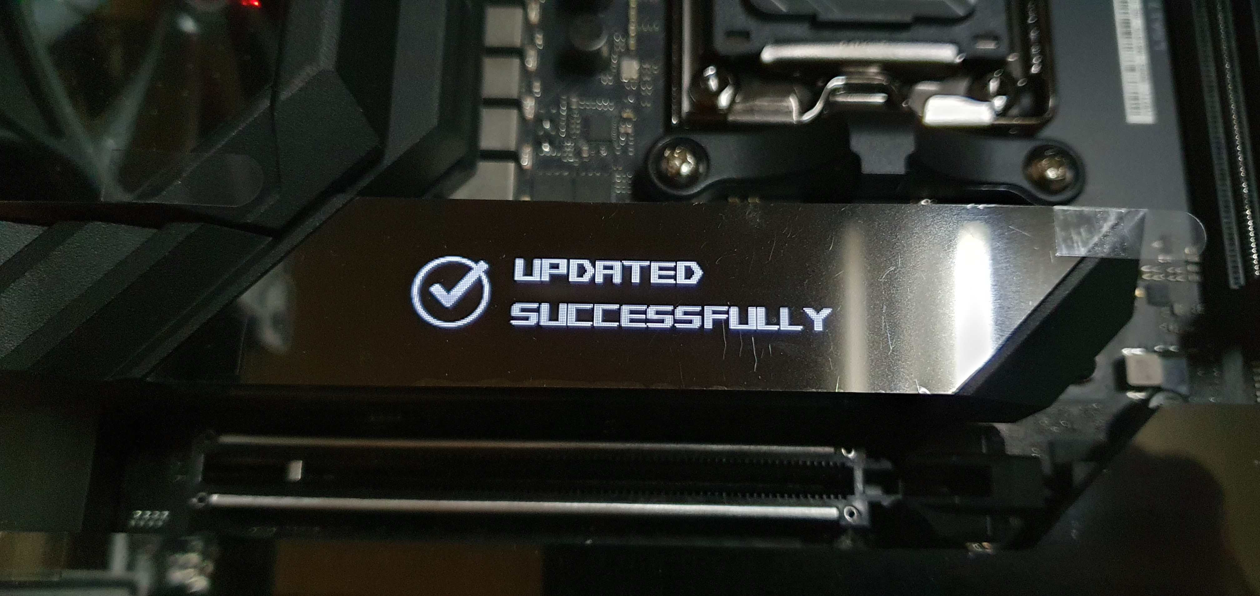

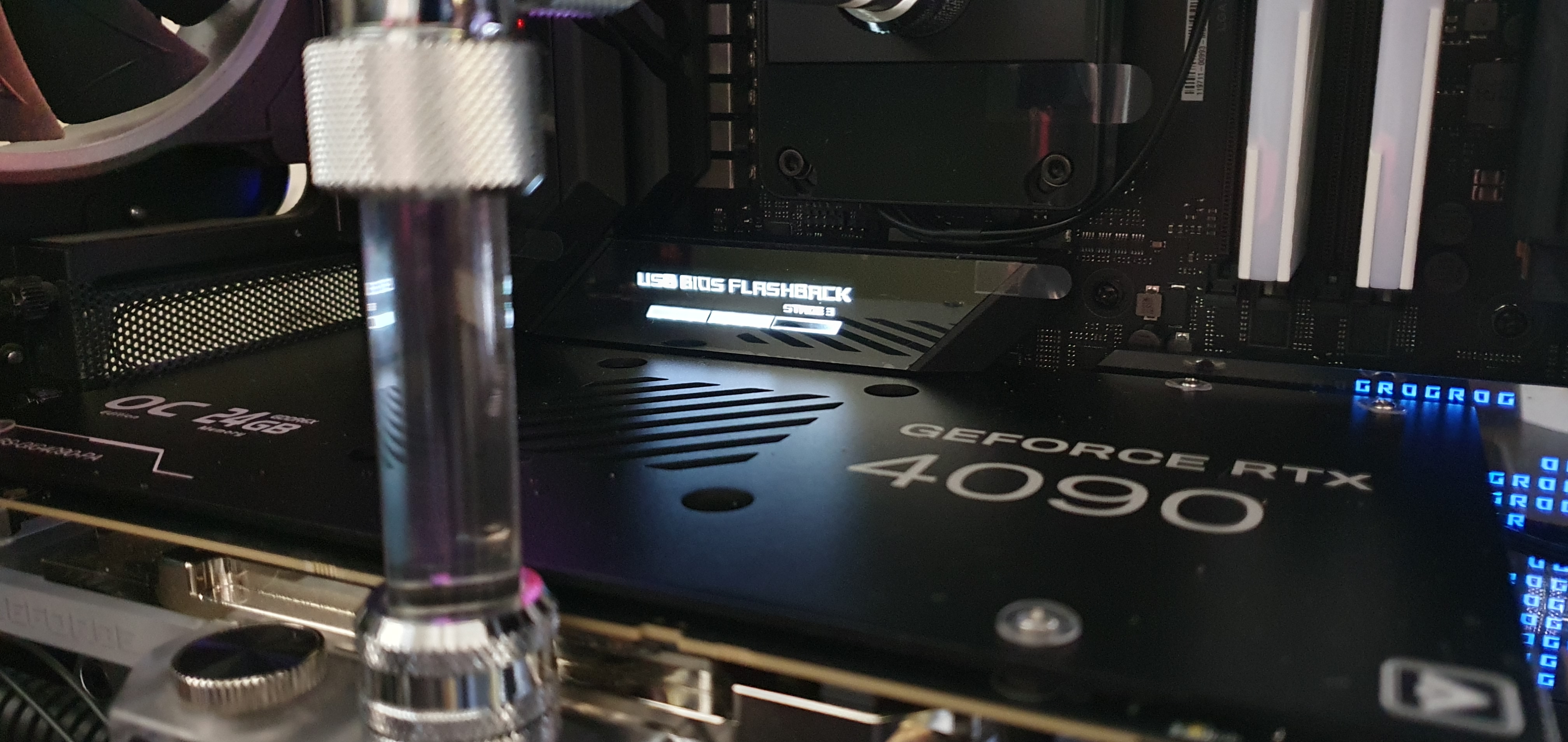

Без танцев с бубном обновил сначала 1 BIOS, подключив только БП к материнке. Как диод перестал мигать отсоединил БП и установил всё остальное. После сборки, при первом запуске, на мониторе было сообщение с предложением обновить fTPM, нужно было нажать Y или N на клавиатуре.
2 BIOS уже обновлял с установленным 7950X3D тоже через USB FlashBack. Обновление проходило так же в 2 этапа.
Хорошо, когда материнка имеет OLED дисплей, весь процесс обновления можно контролировать :D
OLED
20231209_212738.jpg [ 2.15 МБ | Просмотров: 820 ]
20231210_125824.jpg [ 1.92 МБ | Просмотров: 820 ]
