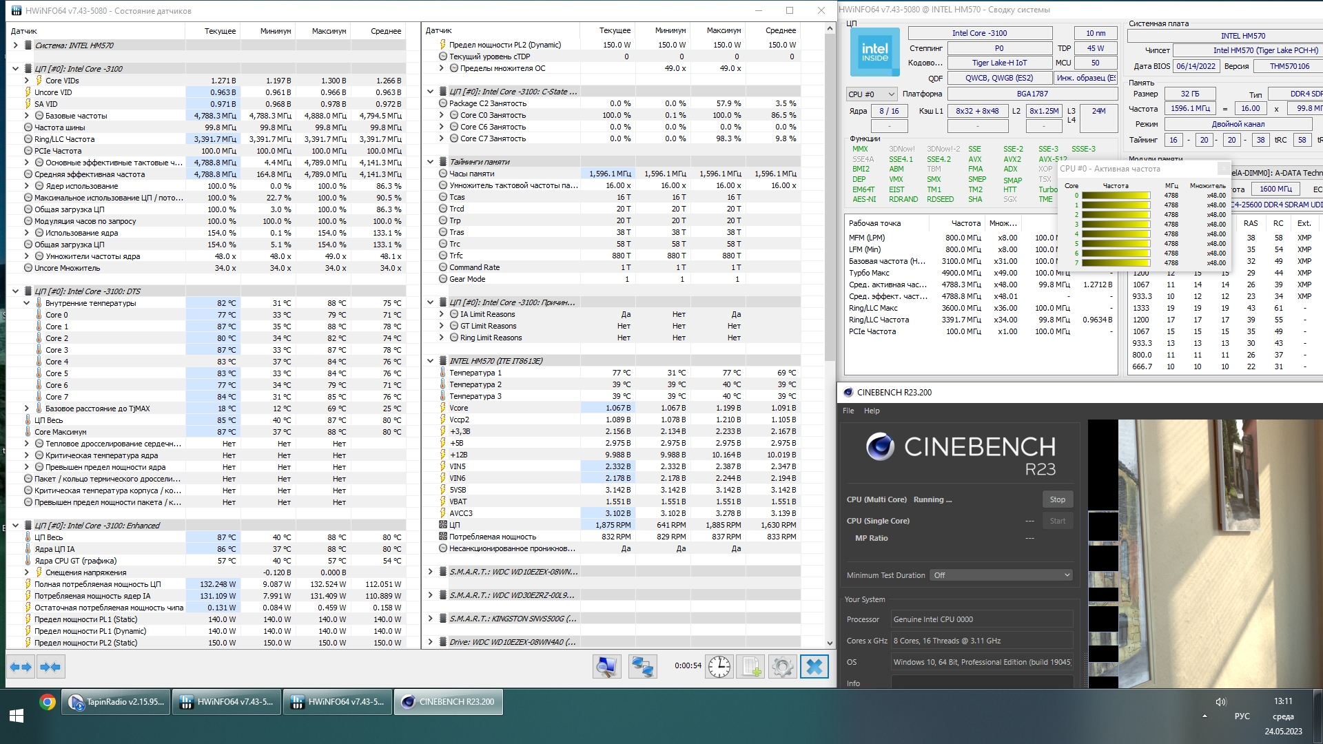

Lozok писал(а):
Пробовал делать не такой большой оффсет и даже отключать его, но так и остаётся нестабильность при 50.
В первую очередь, наблюдайте за мощностью. Причина нестабильности, в данном случае, именно в этом. А если на платформе запускается любое ПО с поддержкой AVX, то такой конфиг (с множителем 50 на все ядра) вообще нежизнеспособен. Вы можете задать автоматическое снижение множителя для команд AVX512 и AVX2, но не можете этого сделать для команд AVX1.

Регистрация: 05.04.2023
Фото: 6
Да, сейчас словил отвал, а потом упёрся в багрепорт Cinebench R23 и вернулся на 48 по всем. Интересный момент, что у меня при снижении мощности температура не сильно снижается, точнее при увеличении не сильно увеличивается, по-этому чем больше потребление мощности, тем математически лучше становится коэффициент охлаждения. Скриню специально под конец теста, чтобы было видно, что это в нагрузке показатели, а не уже в простое. Пробовал снижать пределы мощности в надежде, что они помогут от отвала, так как ограничат именно AVX, но толку никакого. Если же снизить множитель для всех на 42 или что-то подобное, то наверное и отвала не будет, но и производительность неплохо снизится
Буфер обмена01.jpg [ 1.12 МБ | Просмотров: 931 ]

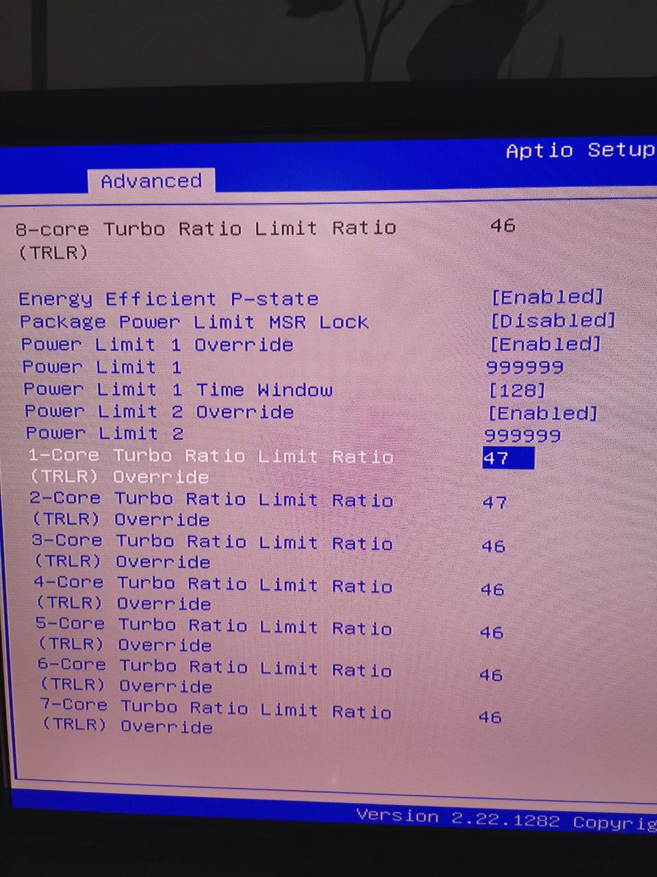

Регистрация: 29.07.2013
Lozok писал(а):
Кто-то недавно выкладывал фотку настроек биоса, но что-то её не нахожу...
Вот

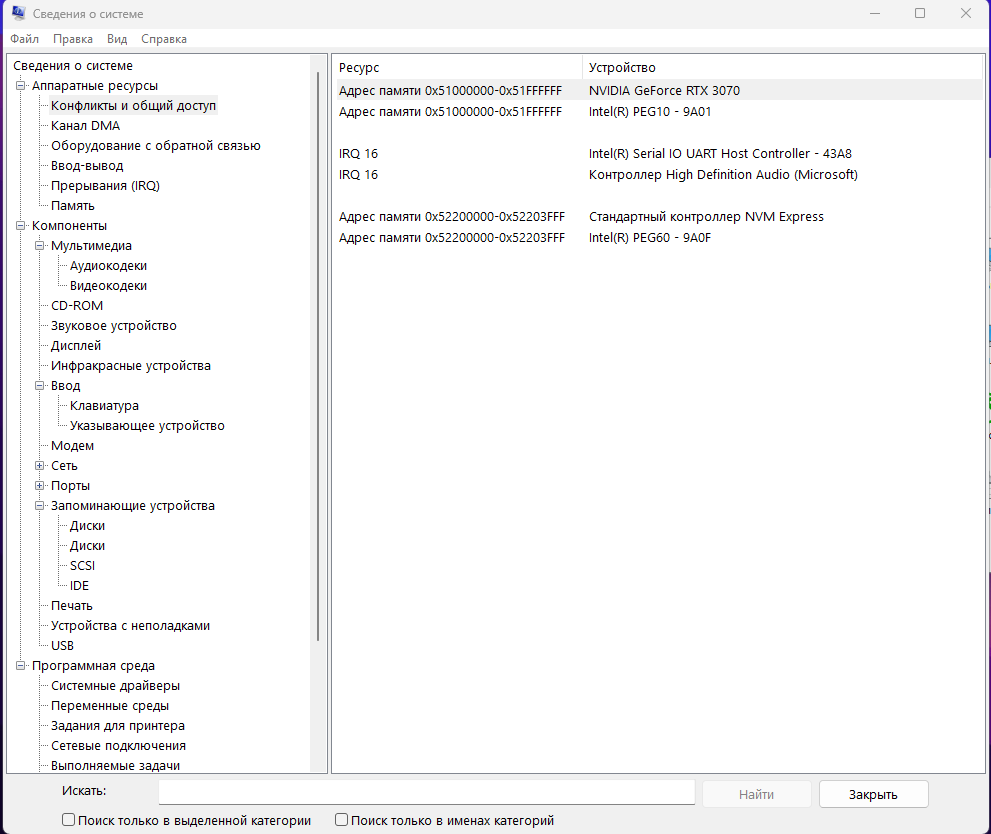

Фото: 6
vve писал(а):
favored cores
Сейчас попробовал, система сама выбирает фаворитные коры на основе вольтажа: два ядра с минимальным вольтажом становятся фаворитными. Настройки биоса при этом игнорируются. Если хоть на одно ядро ставлю 50, то получаю клок вач дог, при этом ничтожно меньшее 49 прекрасно работает. В общем, я на этом, пожалуй, и останусь: 49-49-49-49-49-48-48-48, если сейчас поиграю в танки без вылетов
DonKihot писал(а):
Вот
О, классно! Впрочем, у нас эти лимиты можно настроить в другом месте, но очевидно, что биос другой и может есть различие в возможностях настройки.
Кстати, при отключении виртуальных IRQ становится видна ужасная картина реальности
Буфер обмена01.jpg [ 244.55 КБ | Просмотров: 814 ]

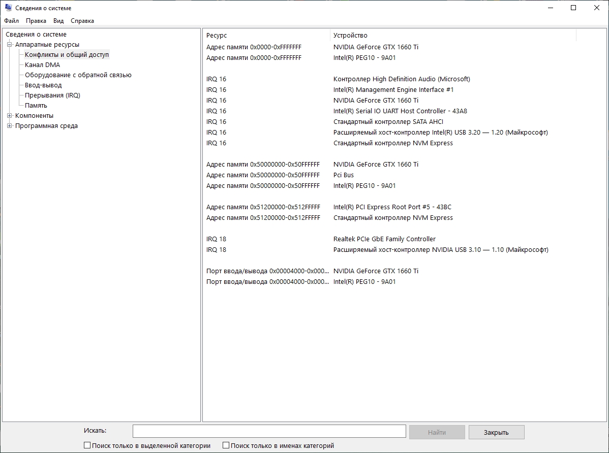

Регистрация: 22.12.2008
Как у вас так :dntknw:
Снимок экрана 2023-05-24 212606.png [ 57.17 КБ | Просмотров: 814 ]
