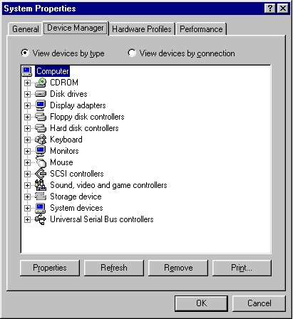

DeathBringer писал(а):
Для поиска же ее причины покажите скриншот Диспетчера устройств с выбором вида Ресурсы по типу с раскрытым узлом Ввод/вывод.
У меня установлена только английская 98SE. Там такое есть в Device Manager?
1.jpg [ 52.8 КБ | Просмотров: 1988 ]
Последний раз редактировалось DeathBringer 13.04.2022 20:26, всего редактировалось 1 раз.
Спрятал под спойлер
Куратор темы
Регистрация: 07.08.2003
radical
Нужный функционал появился только в XP.

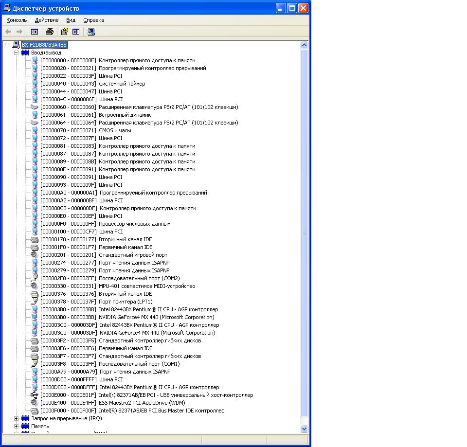

Регистрация: 22.11.2007
Откуда: dp.ua
Поставил ХР
1.jpg [ 107.73 КБ | Просмотров: 1904 ]
Последний раз редактировалось DeathBringer 13.04.2022 20:27, всего редактировалось 1 раз.
Спрятал под спойлер
Куратор темы
radical
Не помогло - нет портов диапазона 4000-40FF.

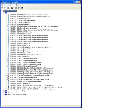

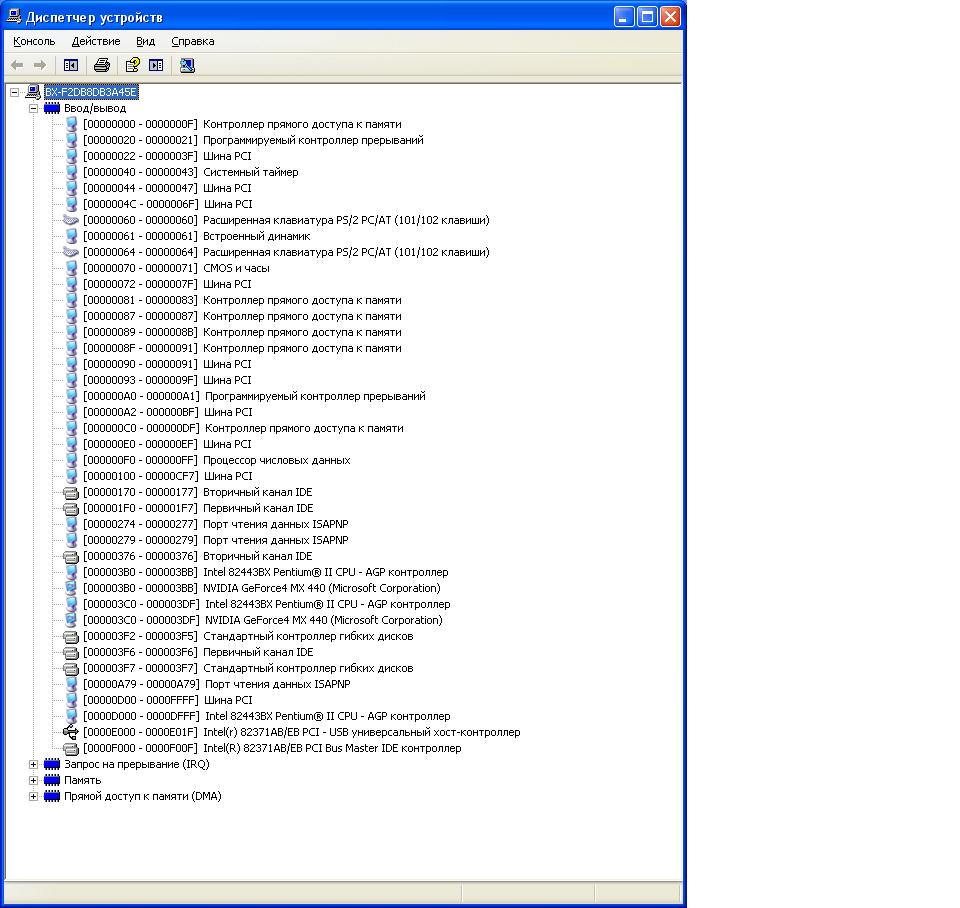

Откуда: dp.ua
Забыл, там в биосе много чего было отключено. Сбросил CMOS перемычкой, снял еще раз скрин.
Кстати, обратил внимание, что под ХР не работает управление питанием, при выключении надпись "теперь питание компьютера можно отключить". Под 98 вроде работало, я запустил установку ХР из-под 98, поставил на другой раздел.
Обновил скрин
2.JPG [ 118.72 КБ | Просмотров: 1884 ]
Куратор темы
radical
Все тоже самое. В общем отключайте проверки в районе кода:
