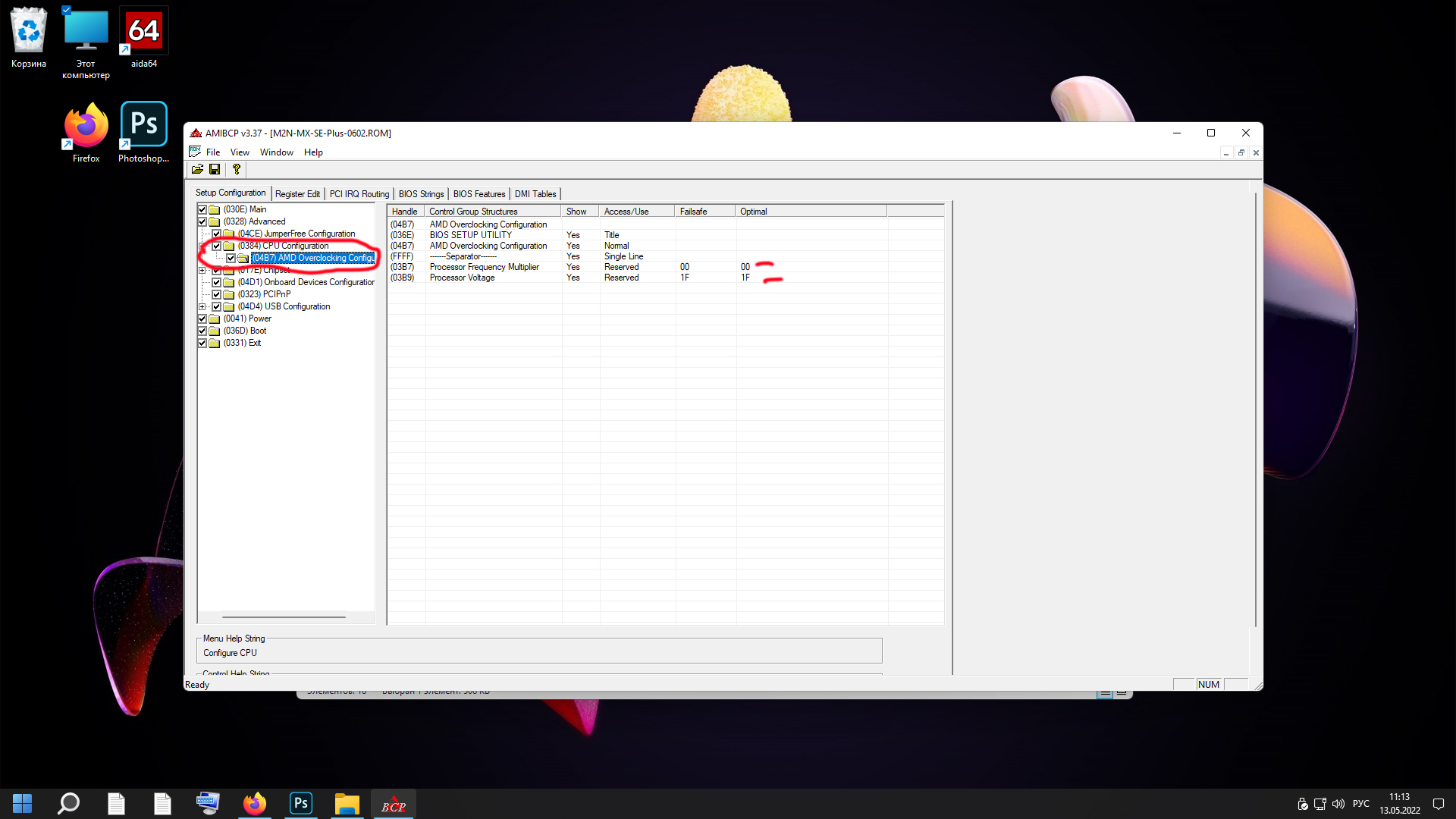

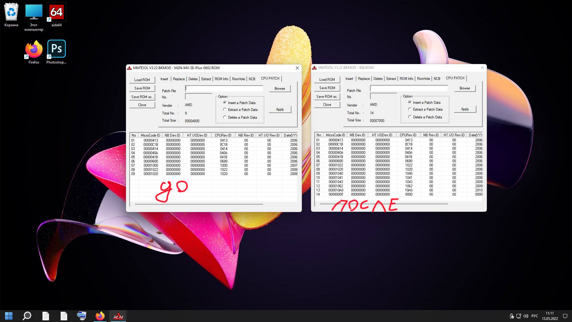

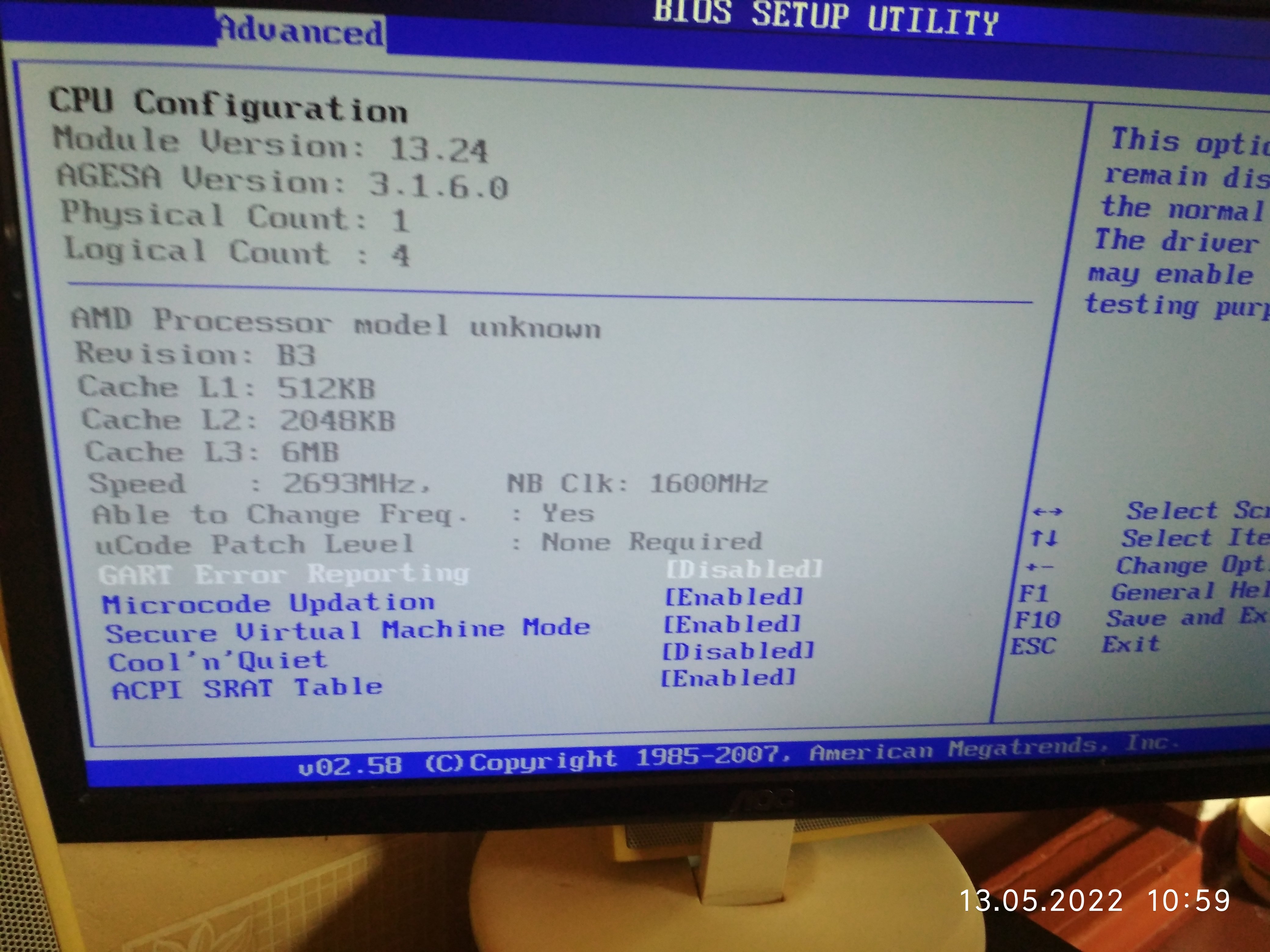

Регистрация: 03.01.2011
Доброго времени суток!нужна помощь.
Asus M2N-MX SE Plus AM2+
Phenom II X4 905e
Kingston DDR2 1x4GB+1x2GB (6GB)
Материнка "не поддерживает" АМ3 процы,следственно в биосе проц светится как Model Unknow но работает
Пробовал добавить микрокоды с помощью MMTOOL_3.22, но результата нет.
Вся проблема заключается в невозможности нормального разгона,Проц хорошо гонится по шине (я так понял
что он только по шине и гонится?) Память разогнана в край,всё стабильно работает при 262 по шине,все вроде норм
Но комп не стартует после выключения,нужно несколько раз включать,заходить в биос,менять параметры,причем
не важно какие,лишь бы после сохранения настроек комп не отключался,то-есть рандомный запуск.
Склоняюсь к недостатке напруги на проце при запуске,т.к. по дефолту скорее всего в Авто режиме...
А напряжение я сменить не могу по причине не определения процессора,в AMIBCP заметил,что в биосе есть пункт
с напряжением и множителем!
Хочу добиться стабильного запуска с разгоном,а разгон нужен,без него это нечто очень медленное,и с ним
придется как минимум год просидеть.
Спасайте ребята!

Куратор темы
Регистрация: 07.08.2003
Oneliner
Это AMD платформа - микрокод грузится не по CPUID. Поэтому простое добавление ничем не поможет.
Более того, даже если микрокод загрузится, то имя останется AMD Processor model unknown. Нужен патч AGESA.
А доступность управления напряжением от определения имени не зависит.
DeathBringer
Я так понял,что это маловероятно реализуемо?
только стабильность запуска беспокоит
Последний раз редактировалось DeathBringer 14.05.2022 23:03, всего редактировалось 1 раз.

Куратор темы
Oneliner
Исправление определения имени и загрузки микрокода реализуемо, но трудоемко.
