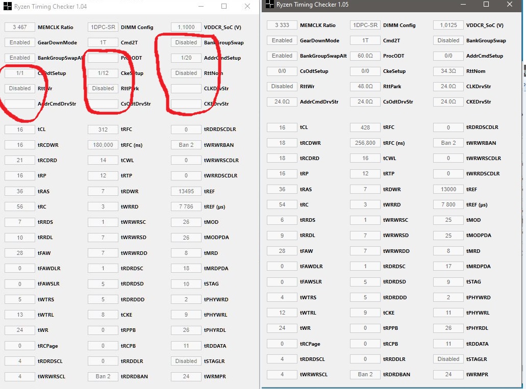

Регистрация: 07.11.2008
Kolob писал(а):
Spread Spectrum в биосе отключите
а где он находится? Не вижу у себя
Добавлено спустя 6 часов 16 минут 43 секунды:
Prof А где вы эти параметры шевелили?
сравнение памяти.jpg [ 224.91 КБ | Просмотров: 2684 ]

Регистрация: 30.08.2015
Фото: 42
красным выделено ,но можно ещё и в другом месте
CAD Bus 30-30-30-30 или 20-20-20-20 или 24-24-24-24
rtt nom 34
procODT 53(60)
