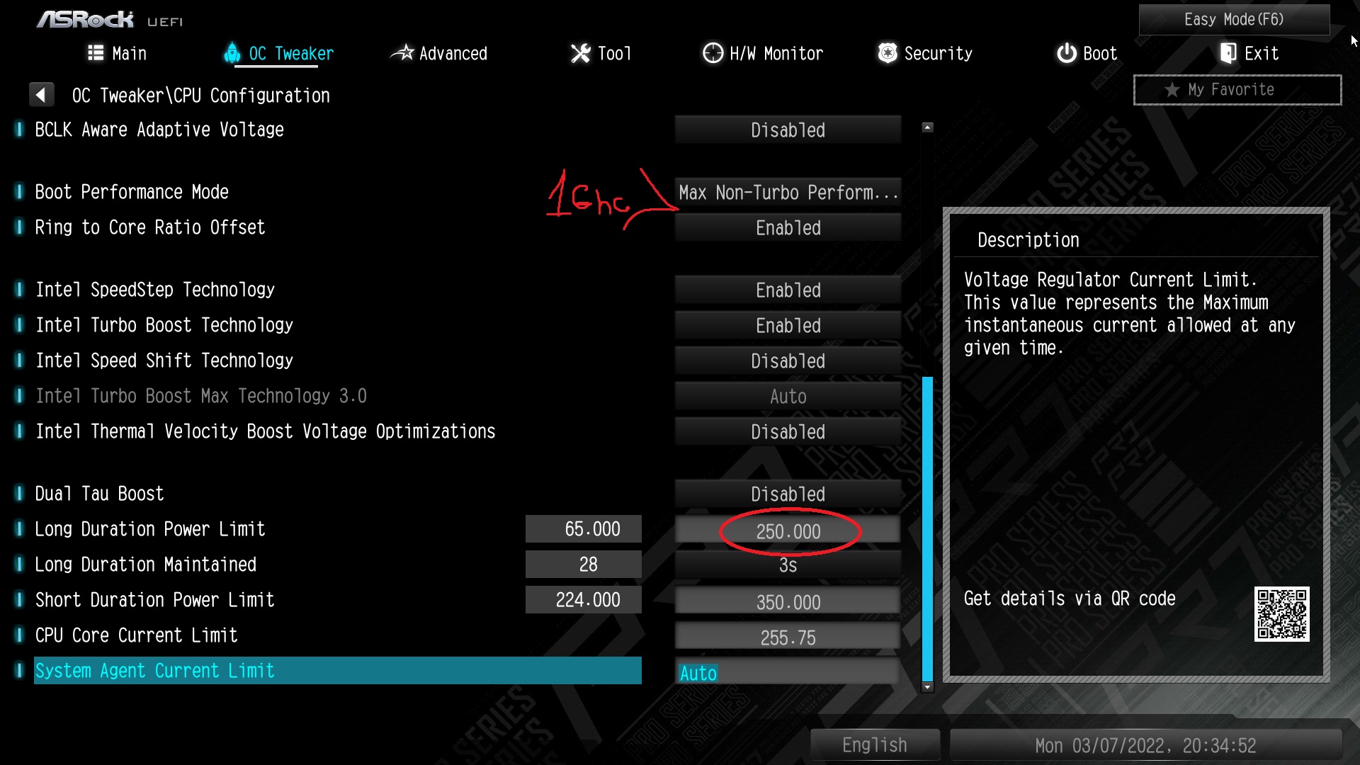

Хочу отключить лимит для процессора, чтоб проц не упирался в той же Аиде Стабилити Тест в частоту 3.4Ггц, знаю что для этого из PL1\PL2\Tau - нужно выбрать Tau в биосе, но так и не нашел где собственно "Tau" выставить в биосе Z590 PRO4. Подскажите пожалуйста пункт в меню и значение, которое нужно выставить для отключения лимита (Tau)?

JesusChrist CPU Configuration в самом низу списка над обычными лимитами...
Ток зачем Тау ставить, если обычно можно выставить так.. (ставить все по образцу скрина)

Спасибо большое, сохраню для себя как гайд, сейчас выставлю то же, что на скрине. Думал все проще), ну, то есть, укладывается в одно значение).

Выставил.
Но параметра FCLK Frequency - не было
А параметр Long Duration Power Limit - не ставится больше 250.
скрин
pic1.jpg [ 398.86 КБ | Просмотров: 1393 ]
Сейчас в тесте стабильности Аиды проц держит 4.4ггц, при 63 градусах. Норм или должно было стать под 4.9ггц, как "по паспорту"?
норма- это частота на все ядра..

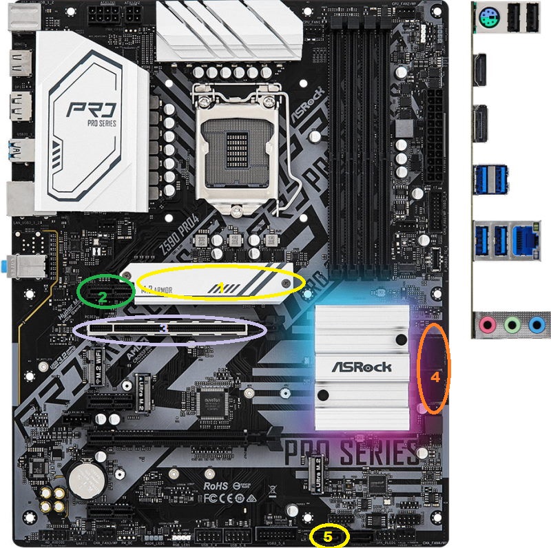

Дано:
скрин
qmzpfj-bt9ly8-1s2vft.jpg [ 261.4 КБ | Просмотров: 1145 ]
1 - тут пока пусто, хочу докупить сюда Samsung 980 PRO (PCI-E 4.0 x4)
2 - установлена аудиокарта creative x-fi titanium
3 - здесь видеокарта
4 - здесь подключено 4шт жд
5 - здесь еще 1 жд
Сейчас все прекрасно работает, планирую сюда(1) докупить Samsung 980 PRO, вопрос - хватит ли на все это PCI-e линий? Ну то есть не свалится ли видеокарта в режим х8 или совсем аудиокарта отвалится и тд?

JesusChrist по идее должно хватить
Макс. кол-во каналов PCI Express- 24

Ну вот, по логике, всего 20 линий от проца (ведь 20?):
х16 на видеокарту
х4 на м2, желаемый слот
все занято, получилось все 20 линий проца заняты.
А на порты PCIe x1 и сата порты? Они идут от чипсета, не от проца?
инфа
Максимально близкую к теме инфу+схемы нашел тут https://www.ixbt.com/platform/asrock-z5 ... eview.html но все же тут МП другой модели, да и я тупо запутался уже в этих линиях pci-e

JesusChrist ну откройте гугл- описание чипсета- да посмотрите- что сложного? :bandhead:
