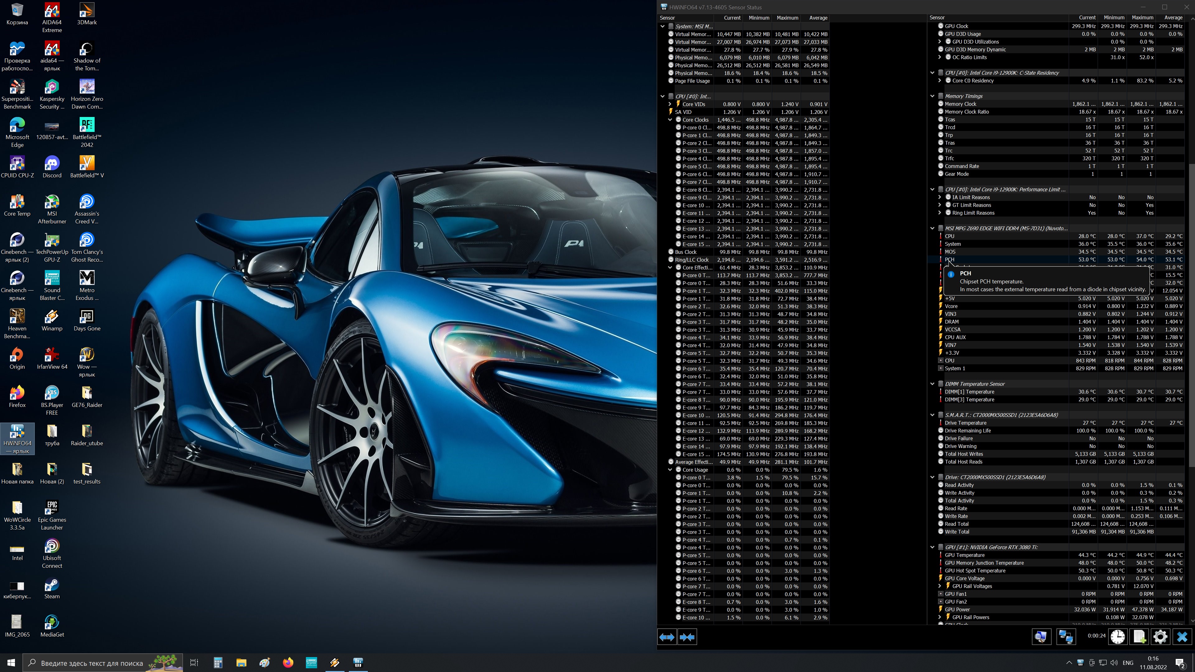

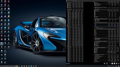

TheYo Если в простое до 60, в нагрузке до 65, волноваться не о чем... :beer:
53.......jpg [ 1.81 МБ | Просмотров: 1034 ]

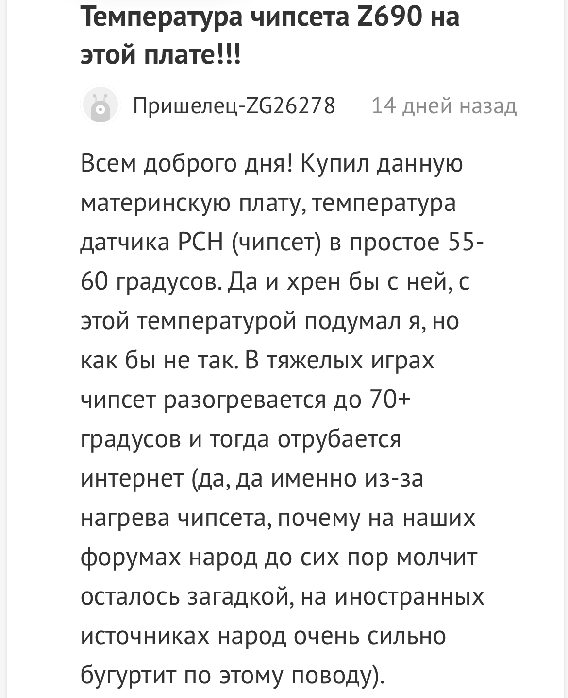

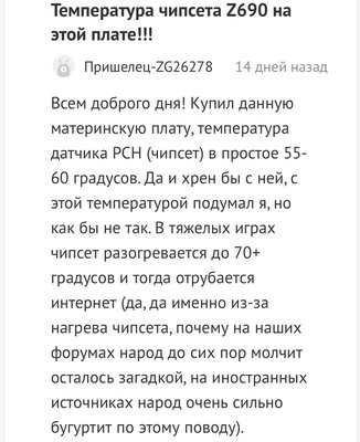

А ещё вот такое нашёл о TORPEDO на просторах DNS.
548F4D1C-5E41-4B61-AF91-4212FDE85E01.jpeg [ 441.68 КБ | Просмотров: 1028 ]

TheYo Бог миловал...и Вас милует...У Вас, наверняка, хороший корпус...У этого камрада уг корпус-99%...70 не будет, скорее всего, это только при разгоне памяти в "пол"... Процессора, и после установки очень быстрых nvme...Я умышленно не стал брать самый быстрый, типо 980 про самсунга, или WD 750...
