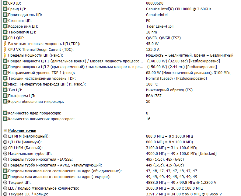

Lozok писал(а):
Сейчас попробовал, система сама выбирает фаворитные коры на основе вольтажа: два ядра с минимальным вольтажом становятся фаворитными. Настройки биоса при этом игнорируются. Если хоть на одно ядро ставлю 50, то получаю клок вач дог, при этом ничтожно меньшее 49 прекрасно работает. В общем, я на этом, пожалуй, и останусь: 49-49-49-49-49-48-48-48, если сейчас поиграю в танки без вылетов
Вы по-прежнему не понимаете идею. Favored cores отмечает производитель процессора, Интел. BIOS предоставляет эту информацию ОС через интерфейс ACPI. А ОС уже что-то там своё выбирает на основании этой информации. Другими словами, что Вы в настройках BIOSа зададите, то система и выберет.
49-49-49-49-49-48-48-48 - это совсем не то. Это TRLR - максимальные множители при одновременной работе разного количества ядер - от 1 до 8. Это настройки в Advanced -> Power & Performance -> CPU - Power Management Control -> View/Configure Turbo Options.
А то, о чём говорю я - это настройки максимального множителя для каждого из ядер по отдельности. Для каждого конкретного ядра, от 0-го до 7-го, а не для определённого количества ядер, работающих вместе. Эта настройка расположена совсем в другом месте - в Advanced -> OverClocking Performance Menu -> Processor -> Per Core Ratio Override.
Ещё раз рекомендую прочитать мои разъяснения по этой теме.
Favored cores отличаются от остальных увеличенным значением множителя, записанным "на заводе".
Эти значения можно посмотреть, например, в HWInfo.
Вот здесь, под спойлером, можно посмотреть, где именно нужно искать эту информацию.
Да вроде понял, просто непонятно объяснил :-) Вив конфигуре ставил 50-50-49-49-49-49-49-49, в Оверклокинге пытался указать фаворитные ядра например так 49-50-49-49-50-49-49-49 или так 50-49-49-49-49-49-50-49, но они всё-равно остаются 1 и 5 при каждой загрузке. Обратил внимание, что на этих ядрах минимальное напряжение при нагрузке. Причём, раньше, на другом кулере, если не изменяет память, фаворитными были другие ядра, так что на чём основывается система непонятно, может на теплоотводе. Да впрочем мне уже выжимать особо нечего, куда уж больше-то, там прироста уже особого не будет от этих 100 мегагерц, да и может VRM не спалю
Не вижу логики в таких вариантах.
"Фаворитные ядра" указываете не Вы. Они такими, более качественными, чем все остальные, в процессе производства процессора получились. И производитель их отметил, задав по умолчанию для них более высокие максимальные множители, чем у остальных.
Для Вашего экземпляра процессора этот выбор Интела выглядит так: 47,48,47,47,47,48,47,47 (строка с Вашего скриншота).
Из этой строки следует, что предпочтительными у Вас являются ядра 1 и 5 (они нумеруются с нулевого, от 0 до 7). А Вы в Ваших примерах задаёте повышенный множитель либо для ядер 1 и 4, либо для ядер 0 и 6. Вы оба раза "не попали" на нужные ядра - отсюда проблемы и со стабильностью на высоких частотах, и с оптимальным выбором ОС подходящих ядер. Всё-таки, например, ядру 4, для которого производитель назначил максимальный множитель 47, достаточно сложно без принятия дополнительных мер работать с множителем 50, что Вы пытаетесь заставить его делать.
Предлагаю попробовать, например, следующие настройки.
В Advanced -> OverClocking Performance Menu -> Processor -> Per Core Ratio Override задать такие CMOR: для ядер 1 и 5 - 50, для остальных - 49.
В Advanced -> Power & Performance -> CPU - Power Management Control -> View/Configure Turbo Options задать такие TRLR: для одного ядра - 50, для двух ядер - 49, для трёх и четырёх ядер - 48, для 4-8 ядер - 47.
Более производительный, но потенциально менее стабильный вариант:
Для одного и двух ядер - 50, для трёх и четырёх ядер - 49, для пяти и шести ядер - 48, для семи и восьми ядер - 47.
Этот вариант должен обеспечит более высокую производительность при малопоточной нагрузке - например, в тесте Single Core из CB R23.
Естественно, при обнаружении нестабильности нужно либо уменьшать множители, либо увеличивать смещение (уменьшать модуль отрицательного числа) на ядрах. Имея в виду, что увеличение смещения приведёт к увеличению потребляемой мощности. А в XTU можно задать и отдельные, то есть разные, напряжения смещения для каждого конкретного ядра.

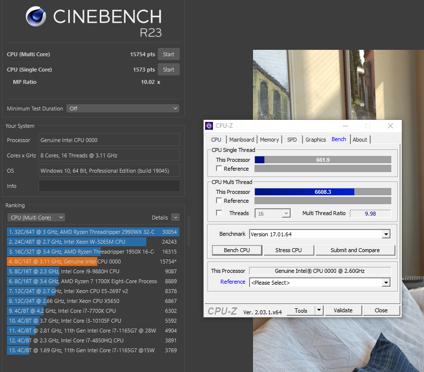

Да, думал указывая в биосе конкретные ядра можно самому выбрать фаворитные, но теперь логика понятна. Впрочем, даже давая 50 только на фаворитные, система у меня крашится. Пробовал конкретно для этих ядер менять оффсет, ставил ноль, делал даже в плюс, но итог один - или синий экран, или перезагрузка в тестах. Причём, на 49-49-49-49-49-48-48-48 всё прекрасно работает при оффсете -120 по всем. Впрочем, мне особо жаловаться на производительность и так не приходится.
