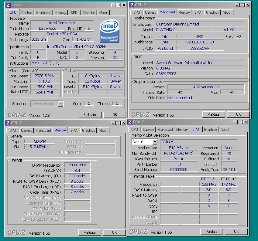

DeathBringer, доброго дня!
Такой вопрос, можно как-то установить делитель FSB:RAM на 1:1, если в биос сетап такая опция недоступна?
Плата упорно ставит 3:4 для всех частот, соответственно, это не нравится памяти.
Валидация с памятью 1:1 на этой плате есть, просто не знаю, как человек этого добился.
Наверное, можно попробовать поискать скрытые пункты в биосе.
подробности здесь
https://www.phantom.sannata.org/viewtop ... 2&start=11

Регистрация: 22.11.2007
Откуда: dp.ua
DeathBringer
DeathBringer писал(а):
Либо пайкой менять приходящие на чипсет сигналы BSEL.
Так сигналы BSEL от процессора там до лампочки. Там же выставляются перемычками FS0, FS1, FS2, FS3, FS4 сигналы прямо на входе клокера.
Просто этот чипсет знает только 100 шину, даже 133 для него разгон и он, видимо, другого делителя не знает, видимо, работа с PC100 производителем материнки не предусмотрена, хотя у интела в даташите РС100 есть
А биоспатчер здесь может помочь? Помнится, он добавлял пункты по выбору частот в биос, где их не было.
Может, там этот пункт в биосе есть, просто скрыт? Забыл, как называлась программа для открытия скрытых пунктов в авард биосе?

На чипсет (вернее северный мост) приходят линии BSEL. По их комбинациям он обычно и выставляет делители для памяти.
Без схемы не определить, куда вела перерезанная перемычка.
Мое предположение, что изменен только сигнал, идущий на клокер. А на чипсет приходит комбинация, как для FSB=100 MHz.
Для проверки гипотезы покажите SPD установленной планки.
Откуда: dp.ua
Вместо всех перемычек сейчас впаяны джамперы.
Просто, что меня смущает, каждый джампер трехпиновый, т.е. есть еще некое третье положение "авто", в котором были изначально запаяны перемычки
я принимаю, что
1-2 - авто (при всех джамперах в этом положении шина 100)
2-3 - 0
open - 1 (при всех снятых джамперах шина 133)
2028.jpg [ 257.87 КБ | Просмотров: 6591 ]
вот это точно соответствует 01111 по таблице в даташите клокера
Куратор темы
Регистрация: 07.08.2003
radical
Логично предположить, что в положении 1-2 на FS1 клокера приходит BSEL0 от процессора, в положении 2-3 на FS1 клокера приходит "земля" или L. Если перемычки нет, то FS1 получает H.
Добавлено спустя 33 секунды:
Но что приходит на чипсет? Получает ли он сигнал BSEL0 неизмененным?
Добавлено спустя 1 минуту 34 секунды:
Как себя ведет плата с процессором с родной FSB=533MHz?
Откуда: dp.ua
Запускает его на 400, она другой частоты не умеет по описанию, джампер JFS1 для разгона до 133 указан в качестве опции в мануале, у меня он был запаян на 1-2.
чего-то мне кажется, что делитель памяти выставляется просто каким-то регистром из настроек биоса при загрузке, просто к нему нет доступа из биос сетап, чтобы его поменять
я вообще не нашел в описании клокера, где он формирует клок на память
вообще, на этой материнке еще уйма нераспаянных перемычек, жаль, не все подписаны
Есть еще JMULT1 и JMULT2, но они, я так понял, относятся к множителю процессора.
Кстати, у меня есть два мобильных нортвуда, интересно, можно будет менять на них множитель?
Куратор темы
radical
Сделайте скриншоты CPU-Z (CPU & Memory) при снятой перемычке JFS1 для двух процессоров с FSB=533 (133) и 800 (200), при установленном в BIOS значении 100.
