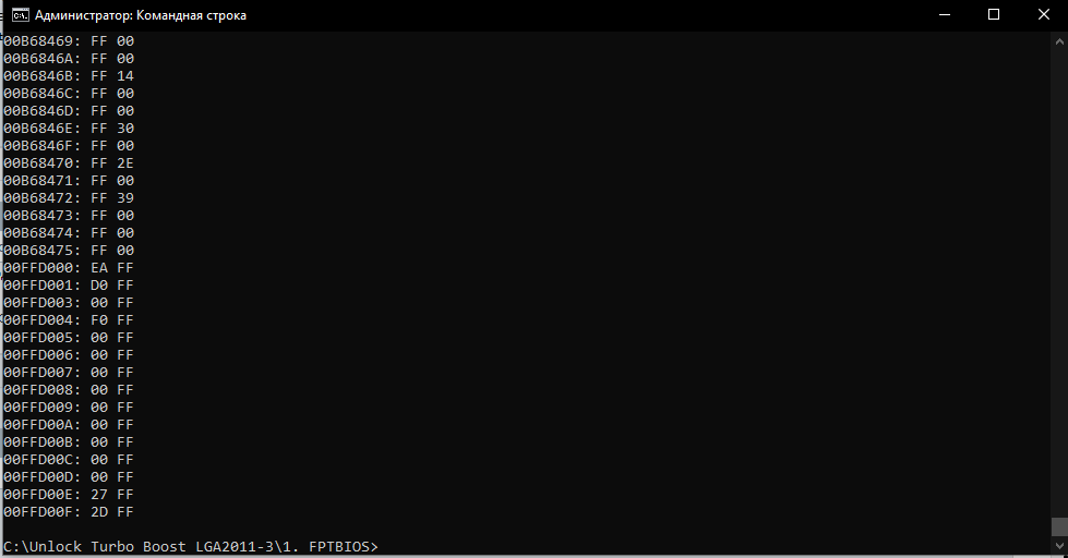

Всем привет! Подскажите нубу как не закирпичивать материнку. Я уже анлочил турбобуст, бекап делал через командную строку, получал образ в формате bin. Модифицировал и зашивал обратно в том же формате bin. Но сегодня нашёл на сайте xeon-e5450 образ биоса с уже зашитим драйвером на буст и поднятым tdp. Снова по инструкции с ютуба сделал бекап в формате bin(ftpw64 -d backuphack.bin) и.... проблема! Образы, что я скачал в формате rom. Размер вроде тот же... Но зашивать не рискнул. Подскажите, надо ли конвертировать как-то этот образ или же образы в rom зашиваются иначе? Или конвертировать не надо и зашивать как есть? (ftpw64 -f newbios.rom) Заранее спасибо!
Последний раз редактировалось Evan-UA 13.08.2020 21:18, всего редактировалось 1 раз.
Просто меняете расширение rom на bin и наоборот... Эти расширения под разные проги, файлы одни и теже по содержимому...

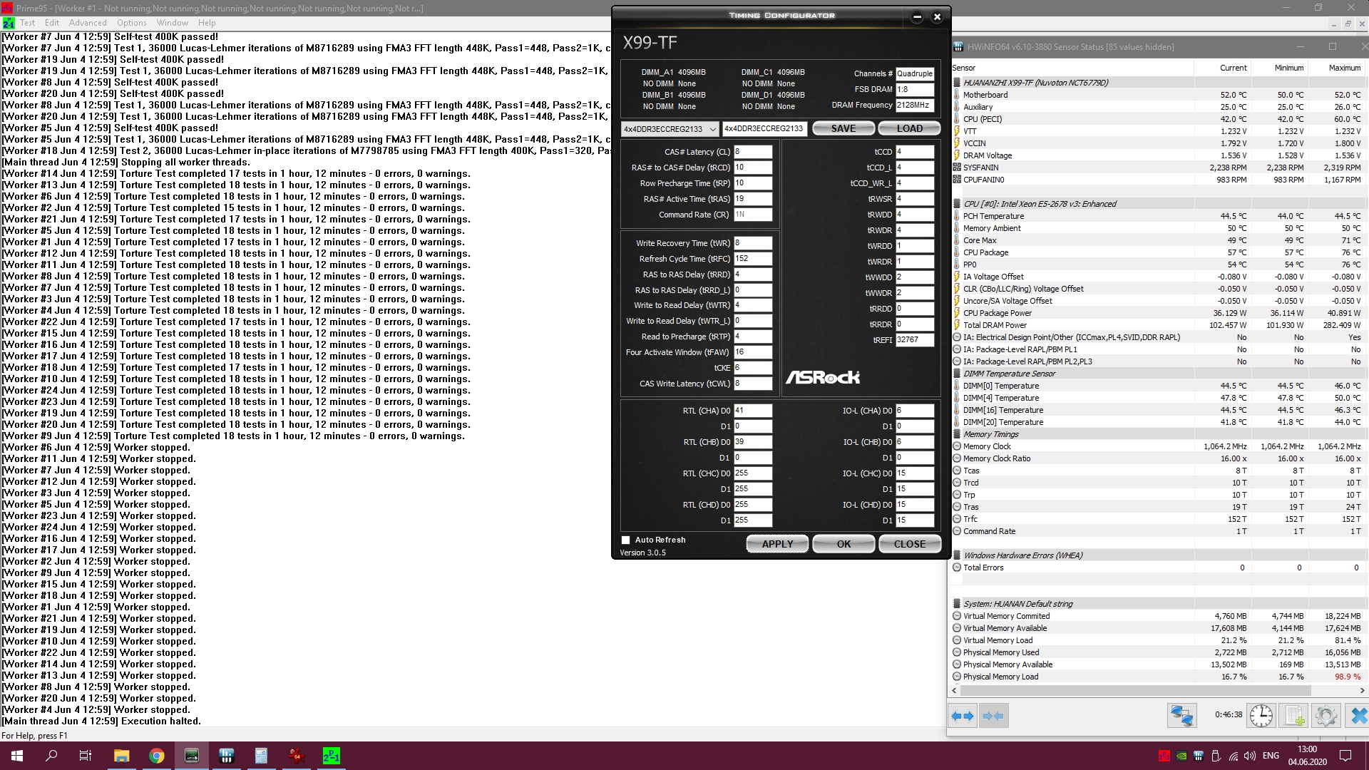

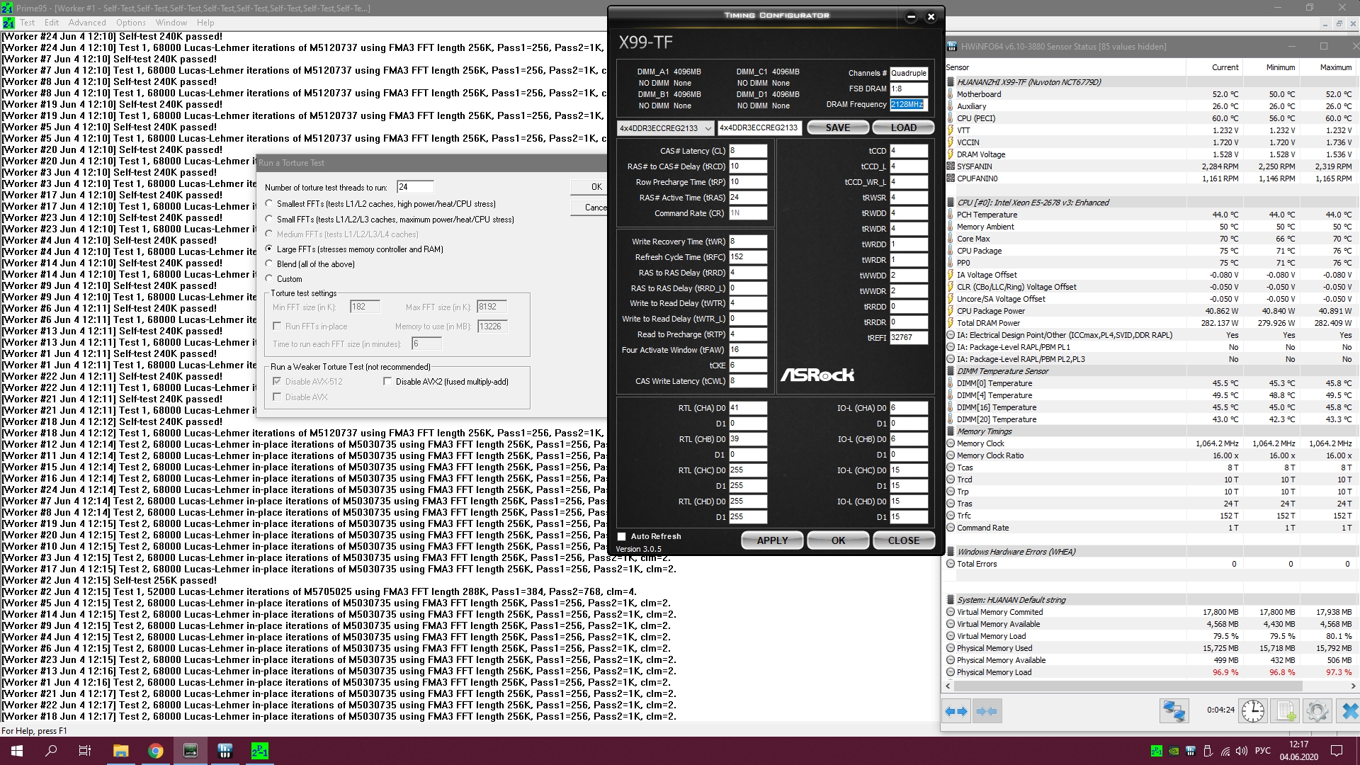

В общем разогнал я свою ддр4 и понял,что даже на такой,кхм,скучной к разгону платформе,как х99 не всё так просто - гнал клиссре 2666 и крушалы 2666,к слову - модули по 4гб от клиссре на отрез отказали работать на х99,а вот планки на 8гб спокойно завелись,в итоге клисре догнал до - 13\13\13\29\350\1т,а крушалы,ух - 13\13\13\25\240,1т,т.е. как я понял - сл13 это вообще нижний предел на этом чипсете\проце,но более простая память из днс погналась лучше памяти из китая с радиаторами (хотя на райзенах,говорят она неплохо едет,вплоть до 3000 или 3200)...ну это так,к слову,мало-ли кому-то поможет,всё-таки обе памяти дешёвки и мастхев для данной платформы)
