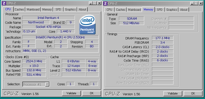

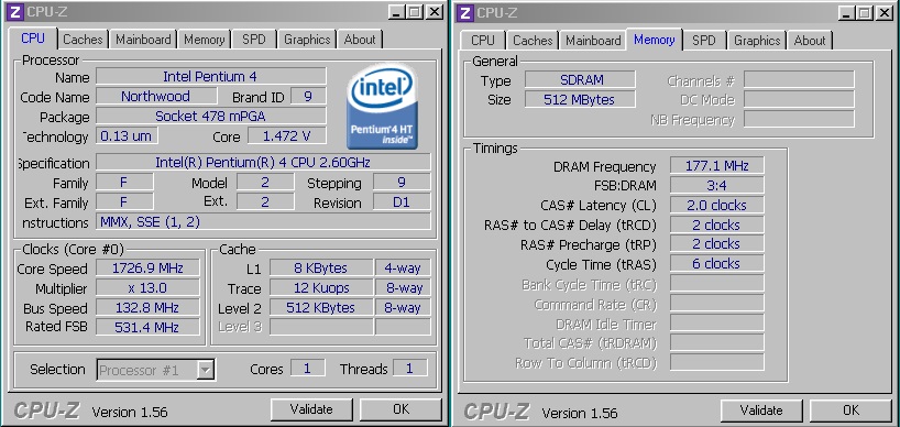

DeathBringer писал(а):
Сделайте скриншоты CPU-Z (CPU & Memory) при снятой перемычке JFS1 для двух процессоров с FSB=533 (133) и 800 (200),
Остальные перемычки на авто (1-2)?
В BIOS Setup ставить именно 100 или default? Потому как в первом случае будет шина 100, а во втором 133
Память всегда запускается как 3:4, т.е. 133 и 177 2-2-2-6, если в настройках стоит By SPD, но тайминги можно вручную ослабить.
скриншоты и даташит на клокер предоставлю вечером
Куратор темы
Регистрация: 07.08.2003
radical
Да, другие перемычки пока не трогать.
Тогда в BIOS частоту выставить default, а память By SPD.
Сейчас важно проверить отличия между FSB=533 и 800 MHz.

800.jpg [ 129.55 КБ | Просмотров: 10858 ]
2.6/800
2,53/533
533.jpg [ 129.69 КБ | Просмотров: 10858 ]

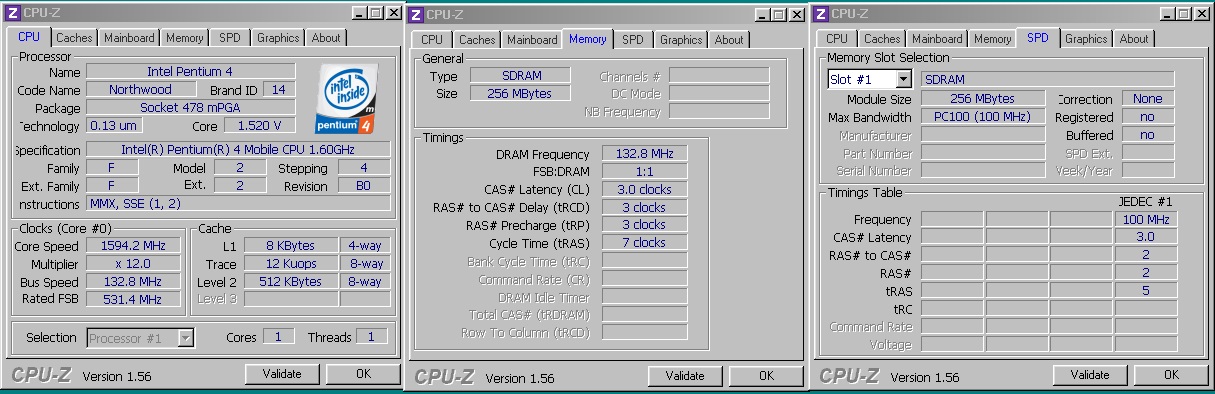

снятый JFS1 (если остальные по умолчанию) для любого процессора выставляет 133 шину. Поскольку шина выставляется непосредственно на клокере, чипсет об этом "не знает" и считает, что шина по-прежнему 100 и выставляет для нее память на 133. Кстати, было бы интересно туда сунуть РС100, но у меня нет такой памяти, к сожалению. Разве что какую планку специально перепрошить.
Так, ну, похоже, фокус удался. Нашел Noname(PQI) планку PC133 на 256МБ, при помощи SPDTool изменил PC133 7.5ns на PC100 10ns. Больше ничего не трогал.
1600.jpg [ 186.01 КБ | Просмотров: 10847 ]

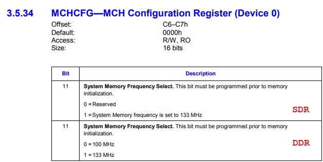

Предварительные результаты:
  • MULTSEL(1:0) управляют уровнями сигналов CPUCLKT(2:0) и CPUCLKC(2:0), а не множителем процессора. (CPUCLKC - это инверсия CPUCLKT)
  • Обычно CPUCLKT0 - это CPUCLK, а CPUCLKT1 - MCHCLK. (MCH - Memory Controller Hub, то есть северный мост)
  • BSEL0 при использовании клокера ICS950208 обычно заводят на FS1 через джампер.
  • На MCH (i845) не приходит BSEL0 от процессора, только MCHCLK.
  • Частотой памяти управляет MCH, у него есть специальный бит в конфигурационном регистре, отвечающий за выбор делителя для памяти.
из datasheet
Комментарий к файлу: MCHCFG
i845.jpg [ 49.73 КБ | Просмотров: 10846 ]

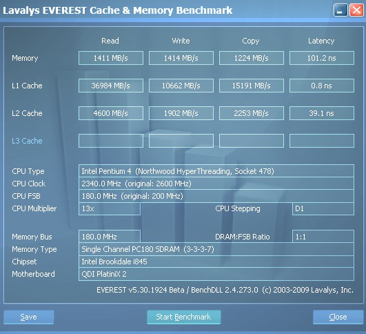

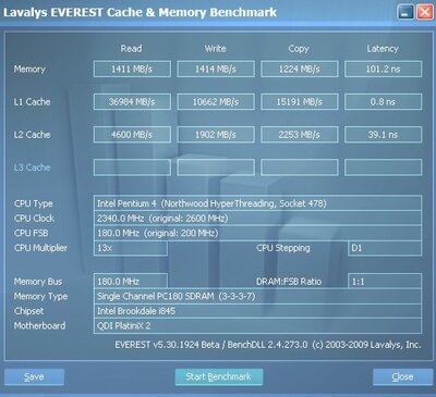

Перепрошил 512МБ планку по тому же образцу, выставил вручную в биосе 3-3-3-7
На 200МГц запустить не удалось, стартует, но виснет на рабочем столе. Скорее всего, вольтмод чипсета здесь бы помог, но делать я уже этого не буду.
180 вроде бы стабильно, но тщательно не тестировал. Там куча странных сочетаний, типа, по таблице 180 не грузится, а то, что должно быть 175, на самом деле тоже 180, но грузится. Надо, наверное, все варианты перебрать, я пока избегал тех значений, где PCI более 36.
MULTSEL лучше оставить, как было, по умолчанию?
280.jpg [ 77.87 КБ | Просмотров: 10829 ]
