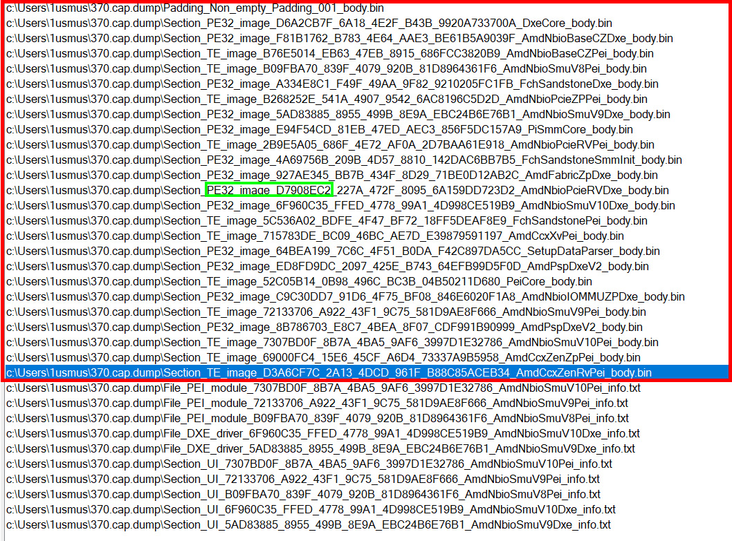

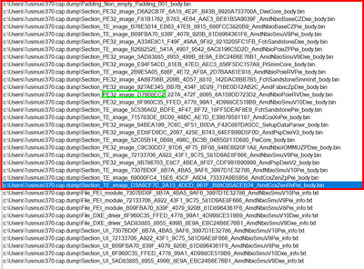

1usmus слушай, а вообще реально код SMU вытащить допустим из последнего биоса и присобачить например к 3401?
1ПК - Intel i7 12700K@5.3GHz, MSI Z690 Egde DDR4, Patriot Viper 4400 32 Gb (4100Mhz), Asus Strix 3080Ti
Регистрация: 07.06.2017
Откуда: Persey omicron
ma3uk
Хорошая идея. Может и реально, только SMU индивидуален для каждой платы, так как разные подсистемы питания . Я попытаюсь найти в дампах это добро.
UPD: 25 файлов отвечает за SMU
картинка
SMU.jpg [ 1004.59 КБ | Просмотров: 7042 ]
Нас интересуют файлы с расширением bin, их нужно все достать с помощью UEFITool с биоса который донор, разумеется достать все файлы строго по типу PE32/TE и GUID (чтоб их найти нужно в UEFITool в поиске выбрать GUID режим и вбить имя,я выделил зеленым тип и имя гуида) и заменить в биосе с помощью того же UEFITool в которым мы хотим увидеть SMU соответствующими файлами, затем пересобрать биос. Потеря хотя бы одного символа может быть в последствии кирпичом. Так что лучше не проверяй, я найду время постараюсь собрать франкенштейна такого.
