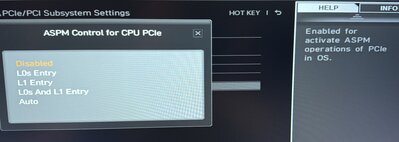

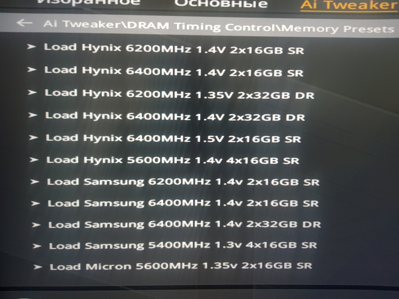

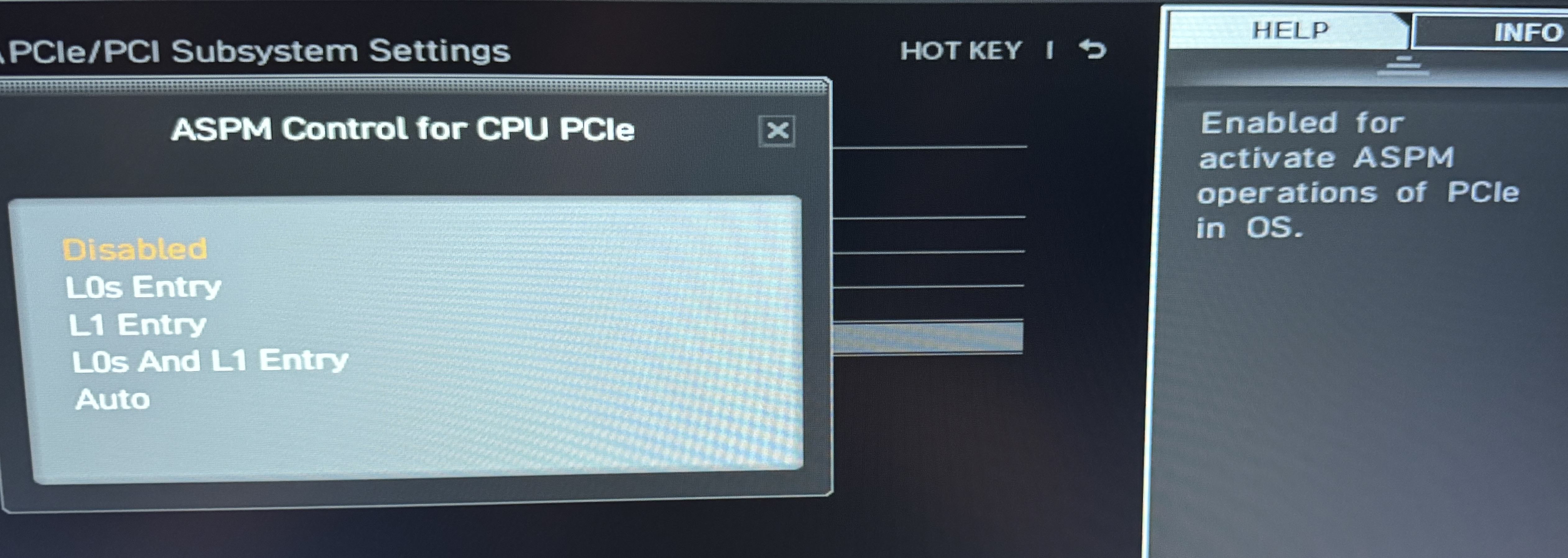

Всем привет, плата MSI Am4 на 520 чипсете... Что за настройка на фото? И расшифруйте значение которые у нее есть.. плз..

Наличие дырок на теле не означает что туда надо что-то засовывать, даже если это кажется правильным.
Это энергосберегающая опция для экономии энергии устройств подключенных к PCIe
L0s — Низкая задержка возобновления работы, энергосберегающий режим ожидания.
L1 — Высокая задержка, энергосберегающий режим ожидания (опционально).
L0sL1 — Активация поддержки L0s и L1.

Регистрация: 29.10.2009
Откуда: Россия
Wiking007
А если простыми словами, разница в этих трех режимах в винде например в чем выразится? На рабочем столе и в играх например

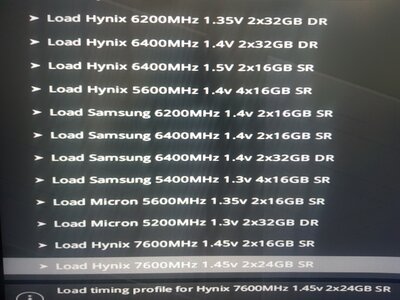

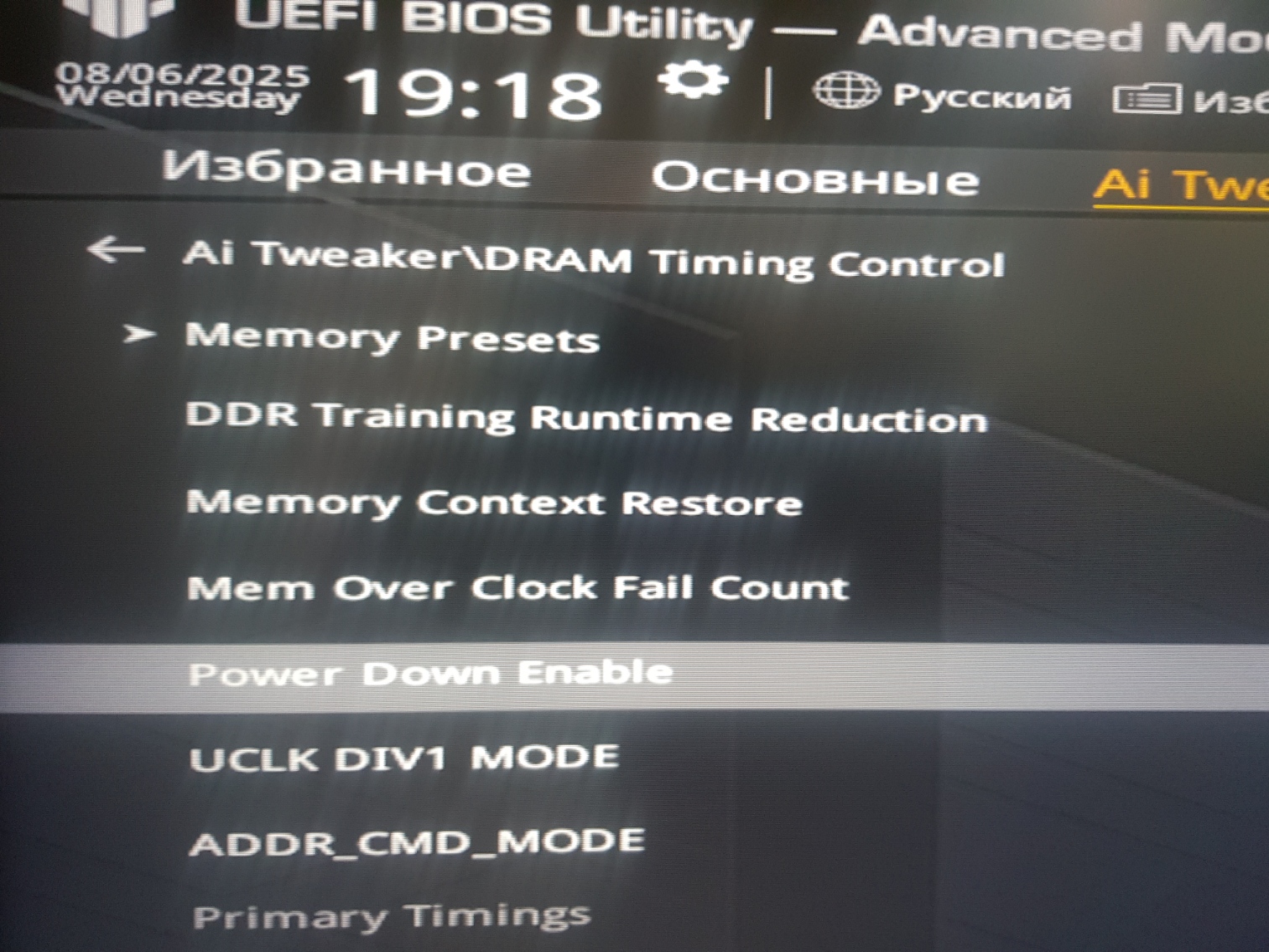

Доброго вечера.

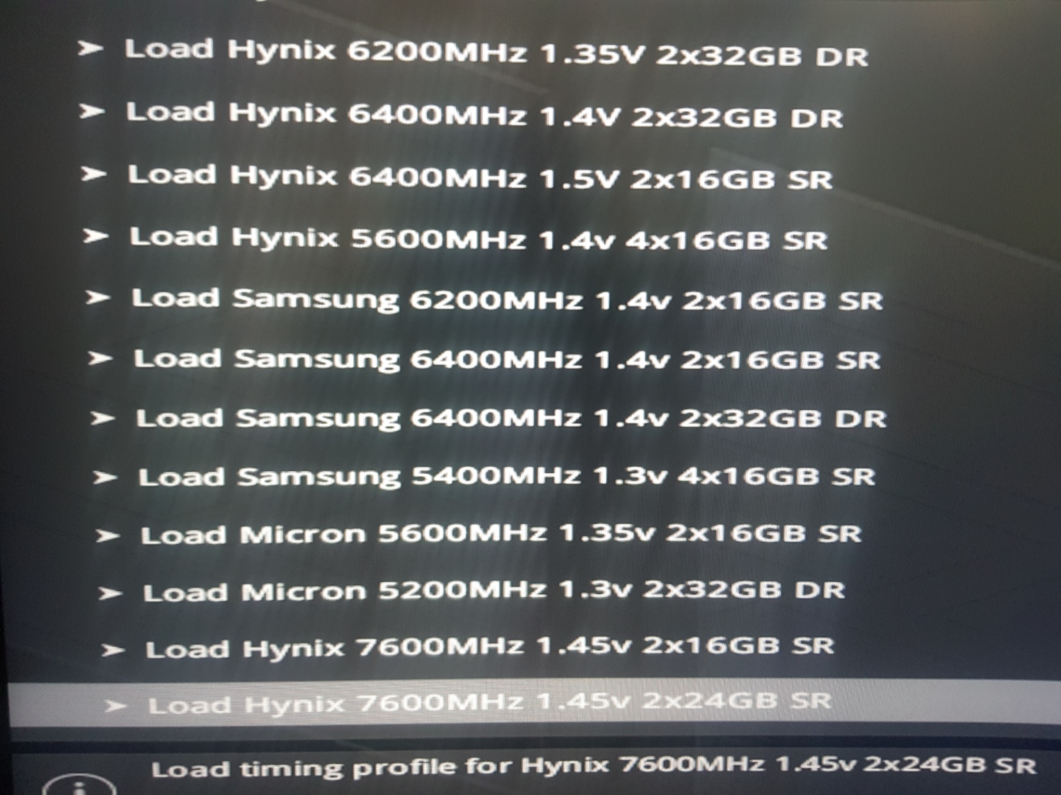

Обновил БИОС на ASUS TUF GAMING B650-PLUS, в разделе Dram Timing появилось новое меню Memory Presets. Я правильно понимаю, что это типа Memory TryIt! у MSI? Или нет?
И еще вопрос - DDR Training Runtime Reduction - у меня стоит enable, Memory Context Restore - enable, Power Down Enable - disable. Тут все верно?

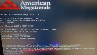

Регистрация: 12.01.2005
Дублирую, т.к. тема там полуживая => https://forums.overclockers.ru/viewtopi ... #p18562000

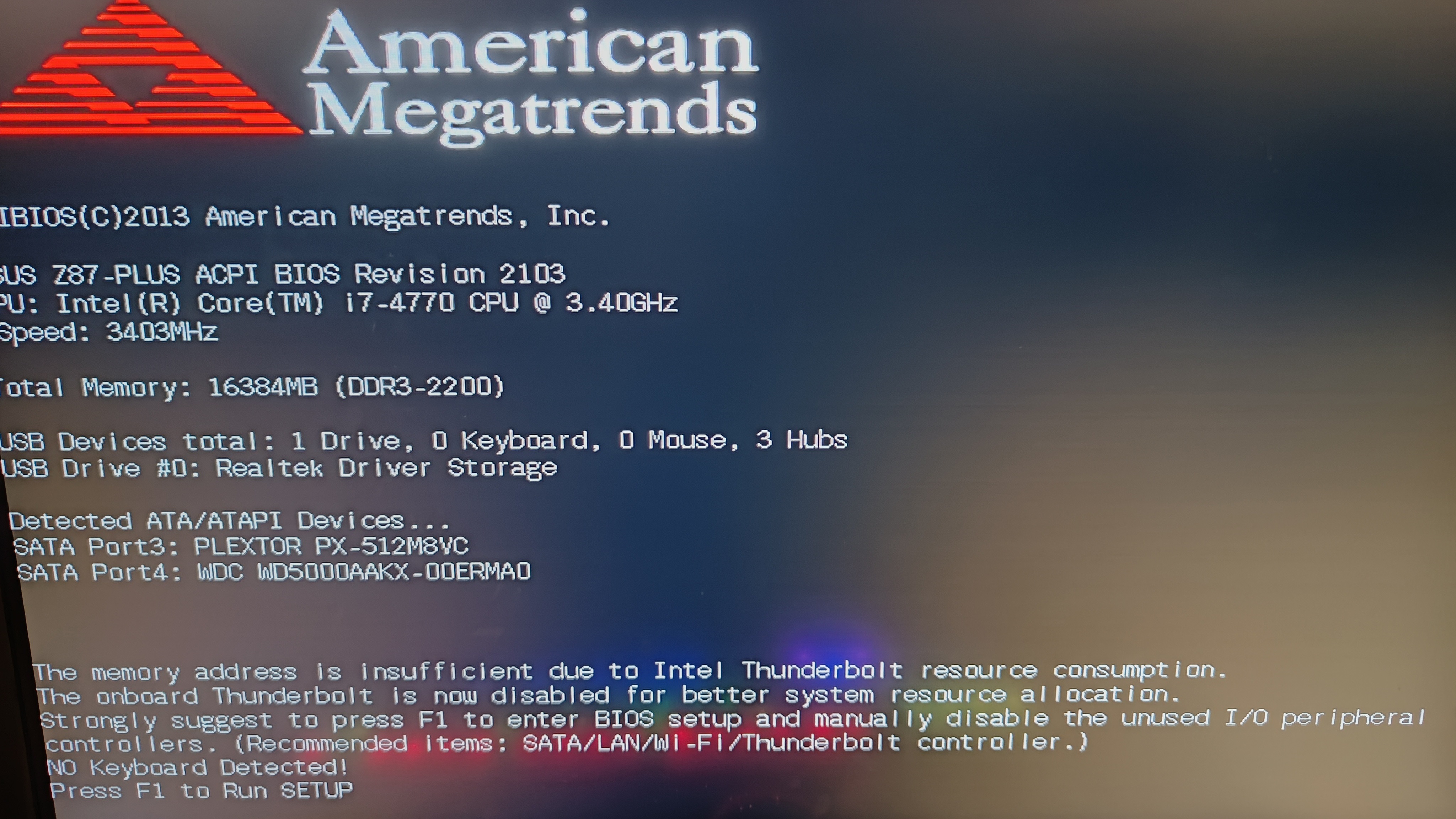

untitled.jpg [ 1.84 МБ | Просмотров: 2827 ]

N1ghtwish
Удалите в "полуживой теме"
Отключите Boot->Wait For 'F1' If Error
DeathBringer
Так и сделал, а можно как-то пояснить, что это за ошибка? Я сначала думал, что причина в отвальной RX470 (там половина каналов памяти отключена), но на GTX760, спустя несколько дней, тоже проявилась эта ошибка.

N1ghtwish
Ошибка происходит в модуле PciBus.efi при вызове EFI_PCI_HOST_BRIDGE_RESOURCE_ALLOCATION_PROTOCOL.NotifyPhase
При появлении такой ошибки прошивка отключает Thunderbolt Controller (Setup[0xA72]=0), выставляет флаг ResourceErrorFlag и перегружает систему.
После перезагрузки прошивка показывает сообщение об ошибке (как на скриншоте), снова включает Thunderbolt Controller (Setup[0xA72]=1) и снимает флаг ResourceErrorFlag
Понял, значит надо PCI\PCI-E слоты проверить, может там КЗ или что-то типа того.

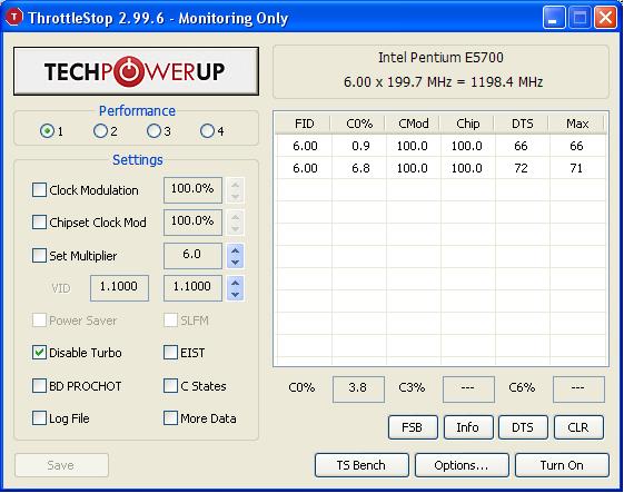

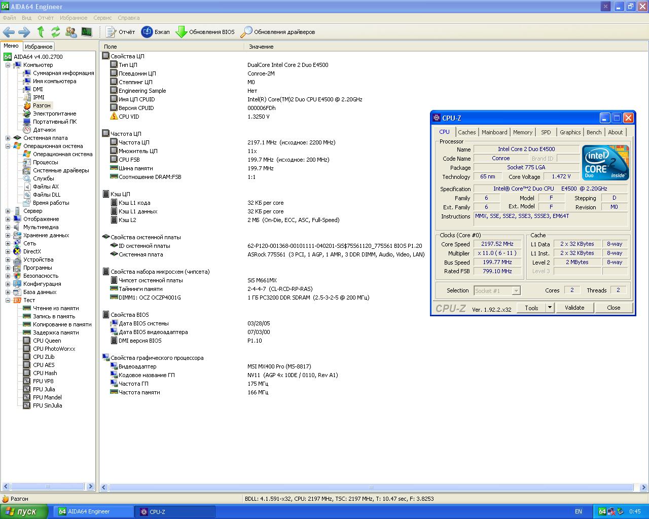

Доброго времени суток, опять обращаюсь с помощью по модификации биоса
Есть плата Asrock 775S61. Несмотря на то, что она официально поддерживает только прескотты, плата без всяких модификаций ножек процессора и на штатном биосе 1.2 запускает conroe на 800 шине, не считая завышенного напряжения питания из-за старой версии врм. Более того, она запускает даже wolfdale вроде Е5700, но множитель при этом х6 и не меняется ни из биоса (пункт управления множителем там есть, но эффекта от его использования нет), ни софтом (Crystal CPU ID)
Можно как-нибудь модифицировать биос под работу с wolfdale? Больше 800 плата по шине не работает.

radical
Нужен TXT-отчет CPU-Z c установленным Wolfdale.
И скриншот какой-нибудь версии ThrottleStop.
P.S. Не могу найти подходящих средств для редактирования данной прошивки.

DeathBringer
Извиняюсь, текущая версия биоса таки 1.1, так софт кажет. Попробую прошить 1.2, может, на что-то повлияет.
ThrottleStop множитель не меняет тоже, при установке галки EIST все виснет намертво.

Куратор темы
Регистрация: 07.08.2003
radical
Скачайте RWEverything, лучше portable.
Откройте консоль Access->Command и выполните:
wrmsr 0x199 0x0 0xF23
rdmsr 0x198
Покажите скриншот результата и ThrottleStop, запущенного после.
