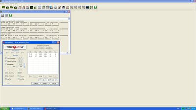

DeathBringer писал(а):
Откройте консоль Access->Command и выполните:
wrmsr 0x199 0x0 0xF23
rdmsr 0x198

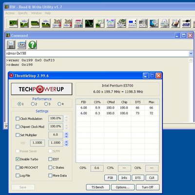

ошибка access violation at address 0000 после ввода каждой команды
RW.JPG [ 81.98 КБ | Просмотров: 4813 ]
Видимо, драйвер RWEverything не загружается. Значит, нужно подбирать версию.

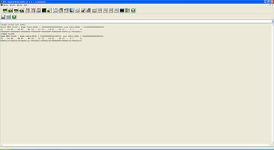

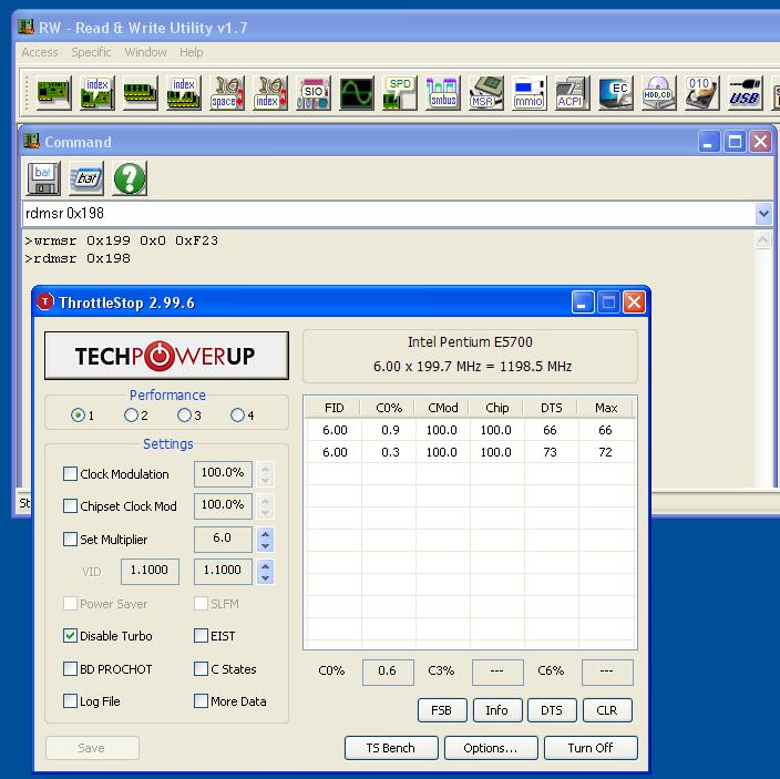

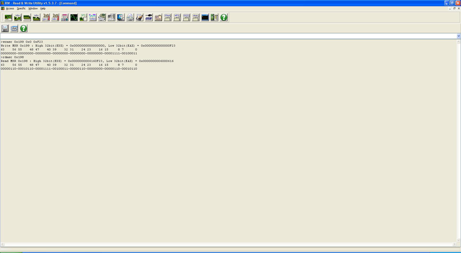

DeathBringer, подобрал.
После исполнения команд ThrottleStop намертво завешивает систему при старте. Если команды не запускать, то нормально открывается.
RW.JPG [ 122.52 КБ | Просмотров: 4716 ]

radical
Теперь попробуйте:
wrmsr 0x1A0 0x40 0x60850081
rdmsr 0x198
Попробуйте ThrottleStop запускать с предварительными удалением ThrottleStop.ini
rdmsr 0x198

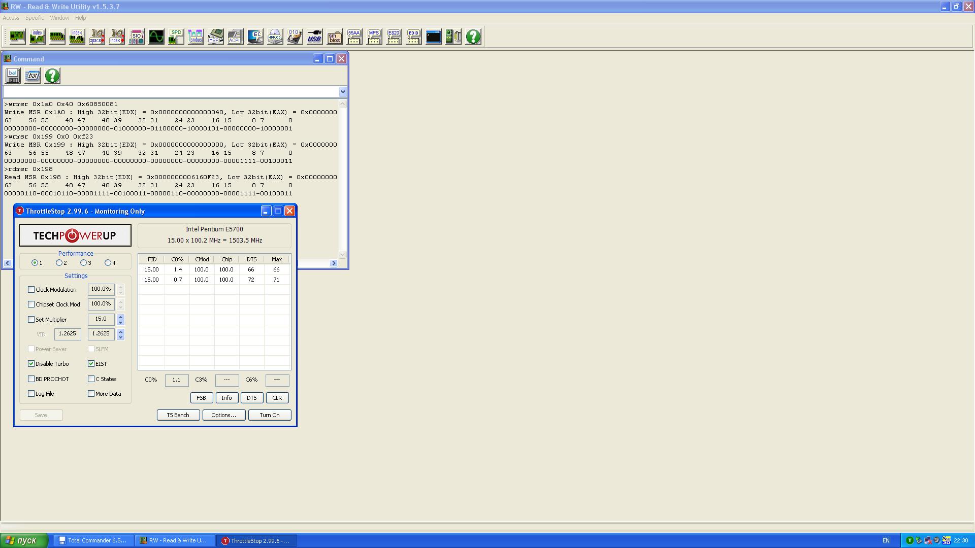

после ввода второй строки перезагрузка
Попробовал еще пару раз, похоже, что сработало, просто процессор 15х200 не работает с пониженным VID, возможно.
Снизил шину до 100, не перезагружается
rwread3.JPG [ 177.64 КБ | Просмотров: 4576 ]

Регистрация: 07.08.2003
radical
Ну теперь открываются просторы для экспериментов.
0xF23: 0xF (15) - множитель (FID), 0x23 - это VID.
Или попытаться только включить EIST первой командой, а потом управлять при помощи ThrottleStop

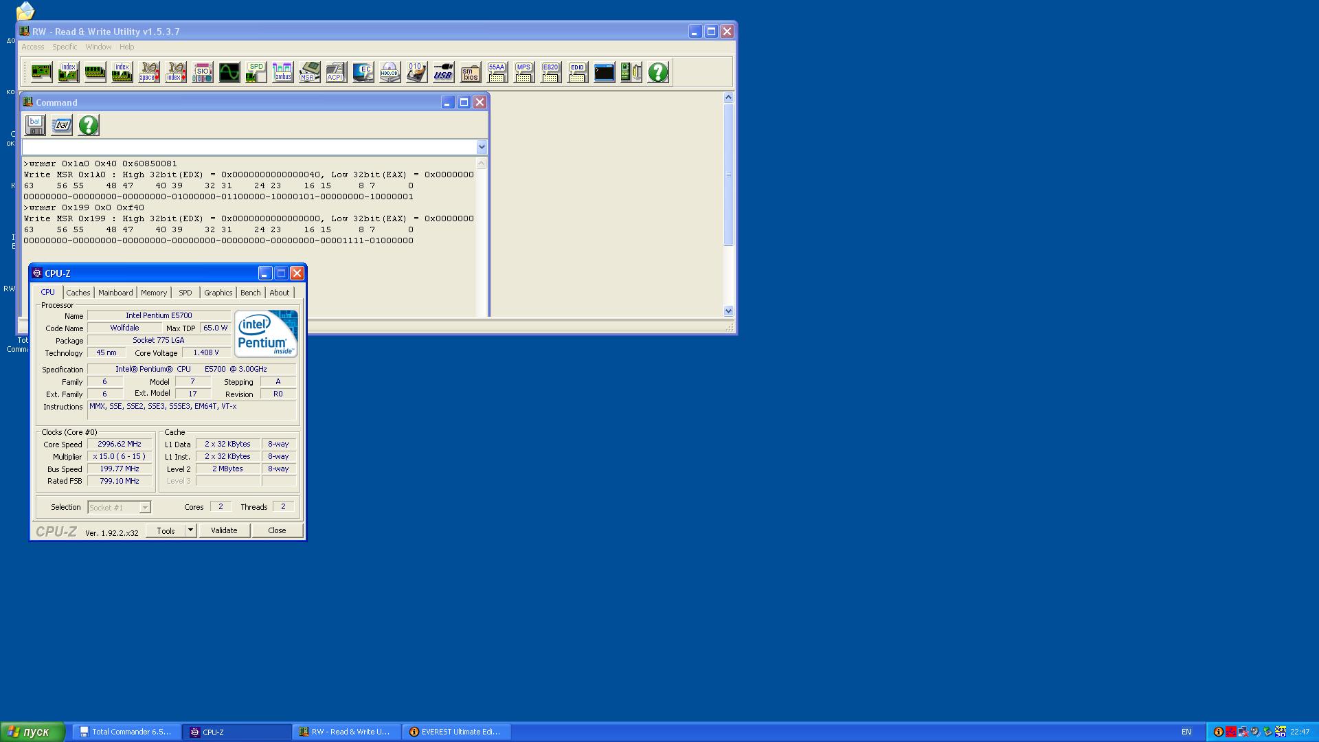

Откуда: dp.ua
А как в ThrottleStop выставить V core более 1,25?
При исполнении первой команды CPUZ показывает 1,4
В ThrottleStop нельзя выставить более 1,25, что по данным CPUZ дает 1,184.
UPD
ну вот так вроде получилось
RW.JPG [ 162.85 КБ | Просмотров: 4437 ]

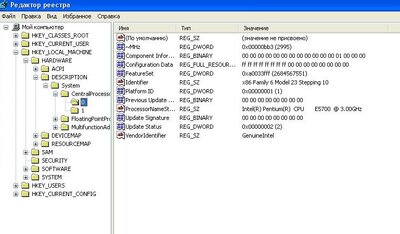

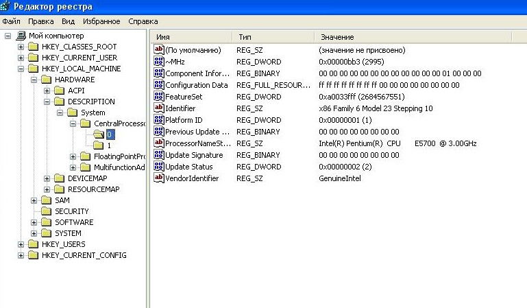

P.S. Сделайте скриншот regedit с раскрытой ветвью HKEY_LOCAL_MACHINE\HARDWARE\DESCRIPTION\System\CentralProcessor\0
regedit.JPG [ 106.83 КБ | Просмотров: 4179 ]

Куратор темы
radical
Микрокод в процессор не загружен. Попробуйте тот же скриншот с Windows 7 сделать.

Откуда: dp.ua
DeathBringer
А я микрокод пробовал обновить с дискетки, он мне написал, что у вас Pentium III и микрокода такого в данной базе нету.
Сделаю, как только поставлю. х86 или х64?
