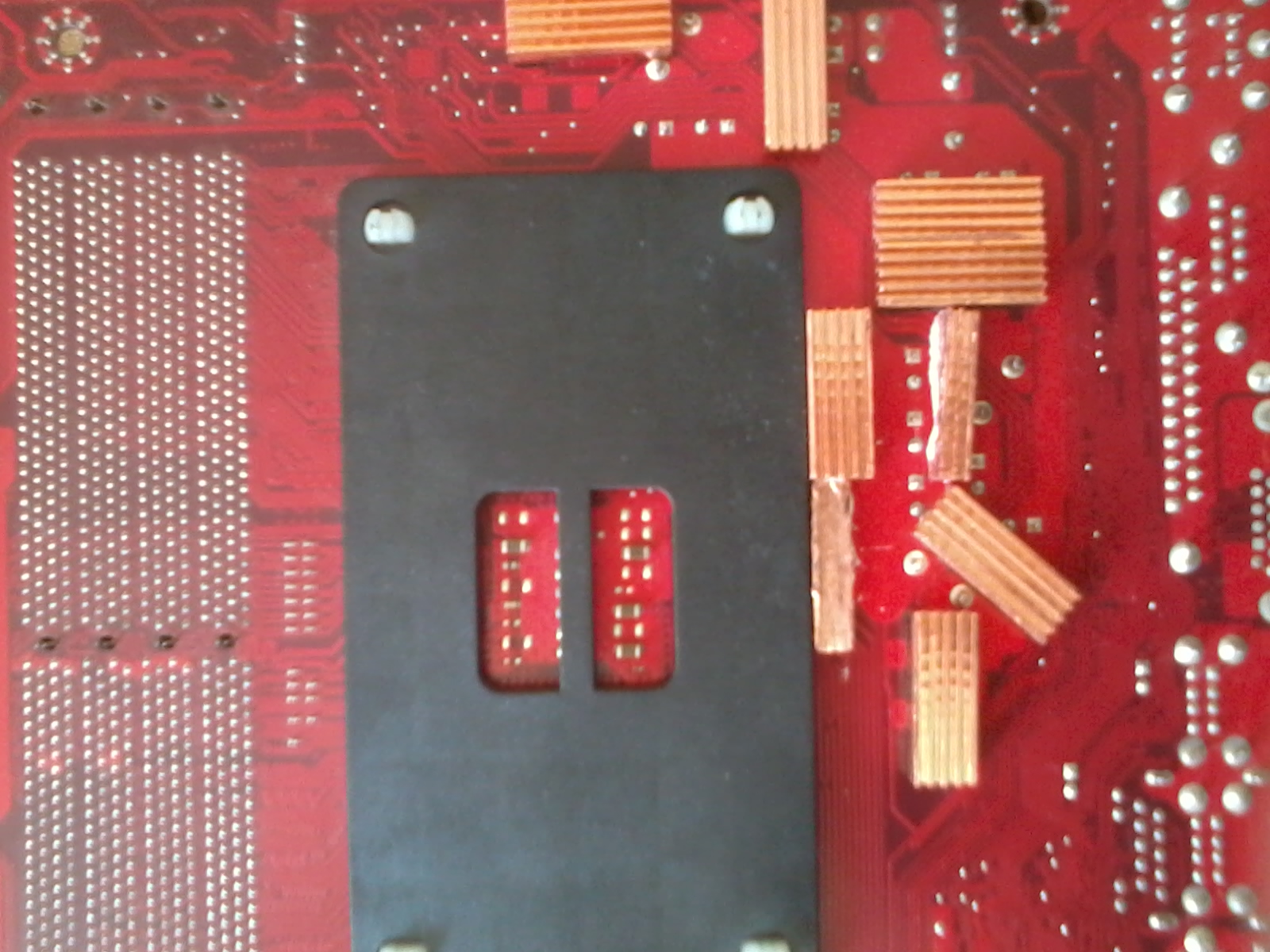

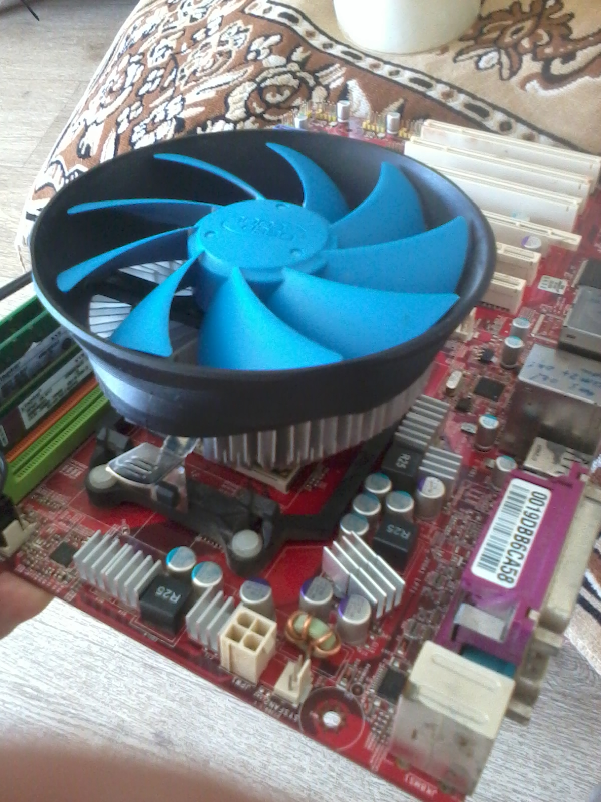

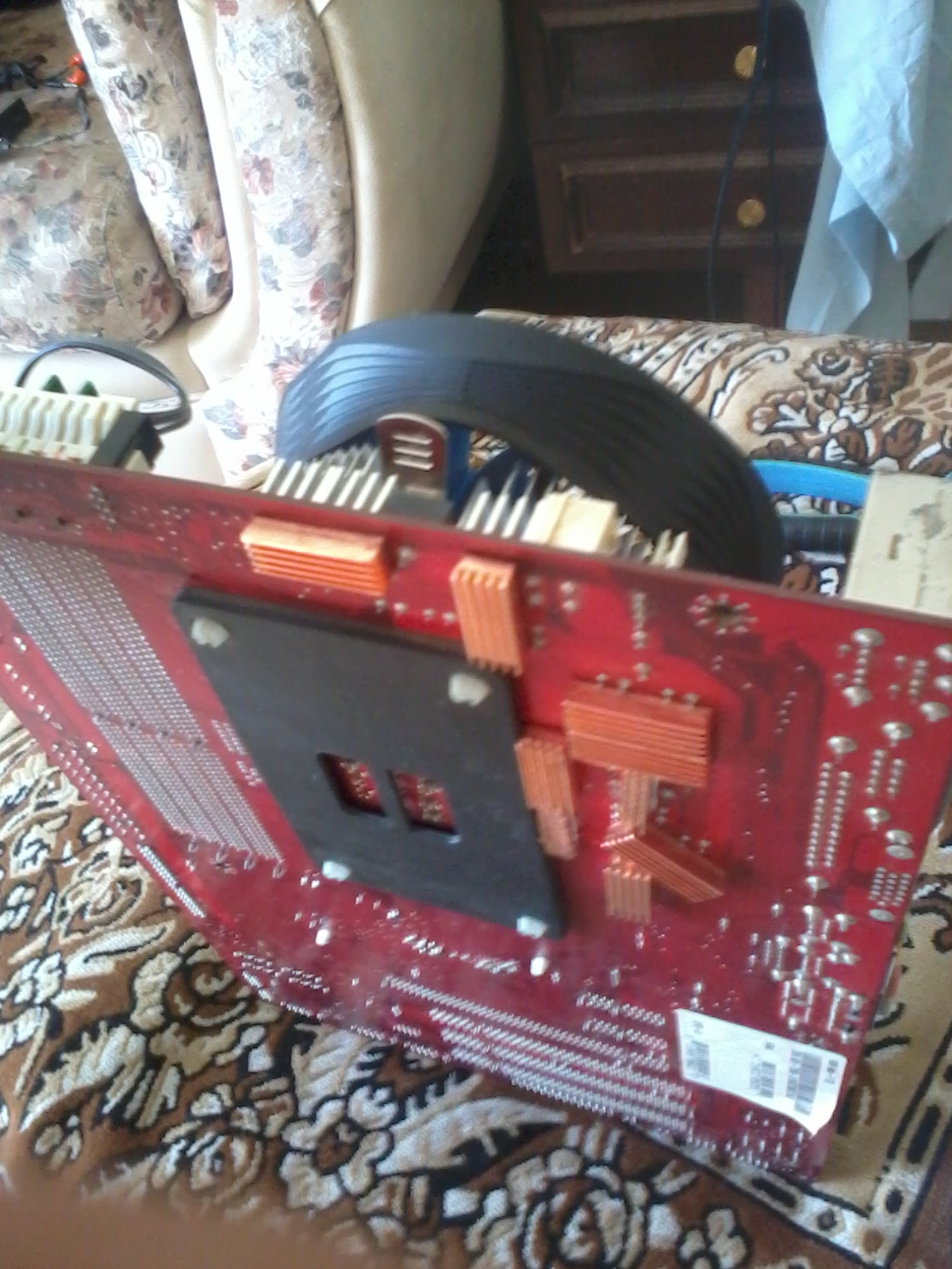

Если я правильно понял то радиаторы нужно устанавливать на эти элементы?
Вы правильно поняли. Если что есть ещё мосфеты рядом с оперативной памятью, но греется (хоть не сильнее этих, но всё же) тот который около защёлки ОЗУ, дальний от процессора.
И мне неделю назад пришли радиаторы (8 штук) для оперативной памяти и я их прилепил к обратной стороне материнской платы (т.к. там намного сильнее жар, чем сверху от пластика). И кое-где пришлось подпилить один радиатор. Плюс, приклеил скотч на площадку в системном блоке, под материнской платой, где должны располагаться радиаторы. Приклеил скотч на всякий случай. Например, если какой-нибудь радиатор отвалится, то сможет закоротить об корпус какую-нибудь ножку радиоэлемента, что плохо. Радиаторы я не покрывал лаком и прочим.
Сверху я использовал 10x10 алюминиевые радиаторы (которые очень долго доставлялись. Первая посылка не пришла, а вторую решил заказывать не бесплатной доставкой, но ждал более 2-х месяцев). Ссылка на них https://ru.aliexpress.com/item/32917459 ... b201603_52
И вот как выглядит всё.
https://ibb.co/zhgG0LS
https://ibb.co/jrCrJWs
https://ibb.co/8j93jRw

Этим клеем я клеел алюминиевые радиаторы. https://ru.aliexpress.com/item/19969380 ... 33edkY9wHy
Заказывал с али, так как можно было бы купить алсил-5, но радиаторы тоже от туда шли, поэтому решил сэкономить и не переплачивать за алсил.
Ищется как "термоселиконовый клей на радиаторы" или "штукатурка для радиатора" или "теплопроводящий клей".
А медные радиаторы были с лепучкой и радиаторы очень плотно прилегали к материнской плате, по этому я их не мазал клеем. Я попробовал отодрать, но не получилось, т.к. липучка уже от радиатора стала потихоньку отходить (настолько сильная плотность прилигания). Поэтому нужно один раз правильно приложить на нужное место.

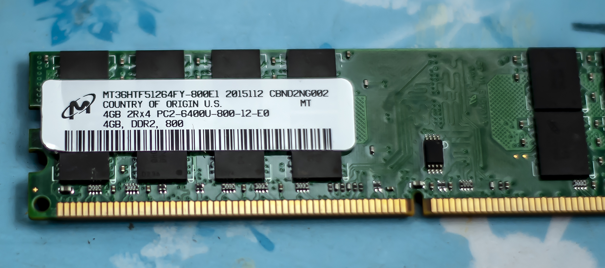

Я на али купил 4 таких плашки по 4гб.Они работают нормально только на 533. На 667 и 800 комп вообще не стартует. Все 16гб видит нормально, но, глючит неимоверно. Синий экран несколько раз в день гарантированно возникает. Особенно при просмотре видео онлайн. Сейчас оставил две эти планки по 4гб, вроде работает. Уже думаю купить родную память по 2гб на 800, самсунг или хуникс. Всё таки стабильность важнее, а 8гб для моих задач вполне хватает.
SG1L6476.jpg [ 1.03 МБ | Просмотров: 5742 ]
Регистрация: 22.11.2007
Откуда: dp.ua
Надо было брать с 8 чипами. У меня есть таких 4шт, 4 планки работают на 667, 3 на 800.
