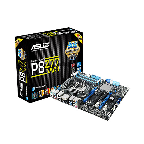

игровая платформа -ух.. моща
Материнская плата s1155 Intel Z77/LAN ASUS P8Z77 WS
#MB ASUS Z77 s1155 (Core™ i3/i5/i7 3rd/2nd gen.), VGA(DVI), 4xDDR3(32Gb/2800), 4xPCI-e3.0/2.0 (dual x16 or x16, x8, x8 or quad x8), 1xPCI-e2.0 (x1), 8x
вот куда 2ве 690 воткнуть_то #77
где уже продают?
http://www.meijin.ru/portal/page/portal/ptl/shoptvdscr?goodsid=95726

Больше похоже на спам.

md_max просто только ,что сам узрел, сам жду делюкс на днях и из другого магазина
