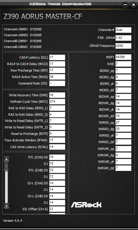

А есть тут люди, у кого на плате с Т-топологией память завелась выше 4000 ?
Регистрация: 17.04.2015
Откуда: Нижний Новгород
MASTER. У меня заводится и на большей. 4133 заводится, 4200 заводится. Вопрос, что ошибки в тестмеме идут на низких таймингах. Поэтому оптимальным получился режим 4000 16 17 17 35.
Регистрация: 01.09.2011
Фото: 186
Будь добр, дай скрин ASRock Timing Configurator на 4133 или 4200
MASTER. пока в командировке - не могу. Есть скрин зарубежного коллеги, у которого стабильно работает на 4200.
Я такой конфиг себе пока не пробовал, но в планах.
