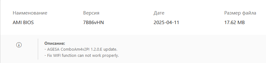

Для MSI B450 GAMING PLUS MAX тоже новый биос вышел 7B86vHN
Залил. По предварительным тестам всё нормально, производительность не упала.
Я на биосе 7B86vHJ от 23 года сижу, с ним температура проца поменьше. На новых биосах немного больше греется проц, как мне показалось ...
