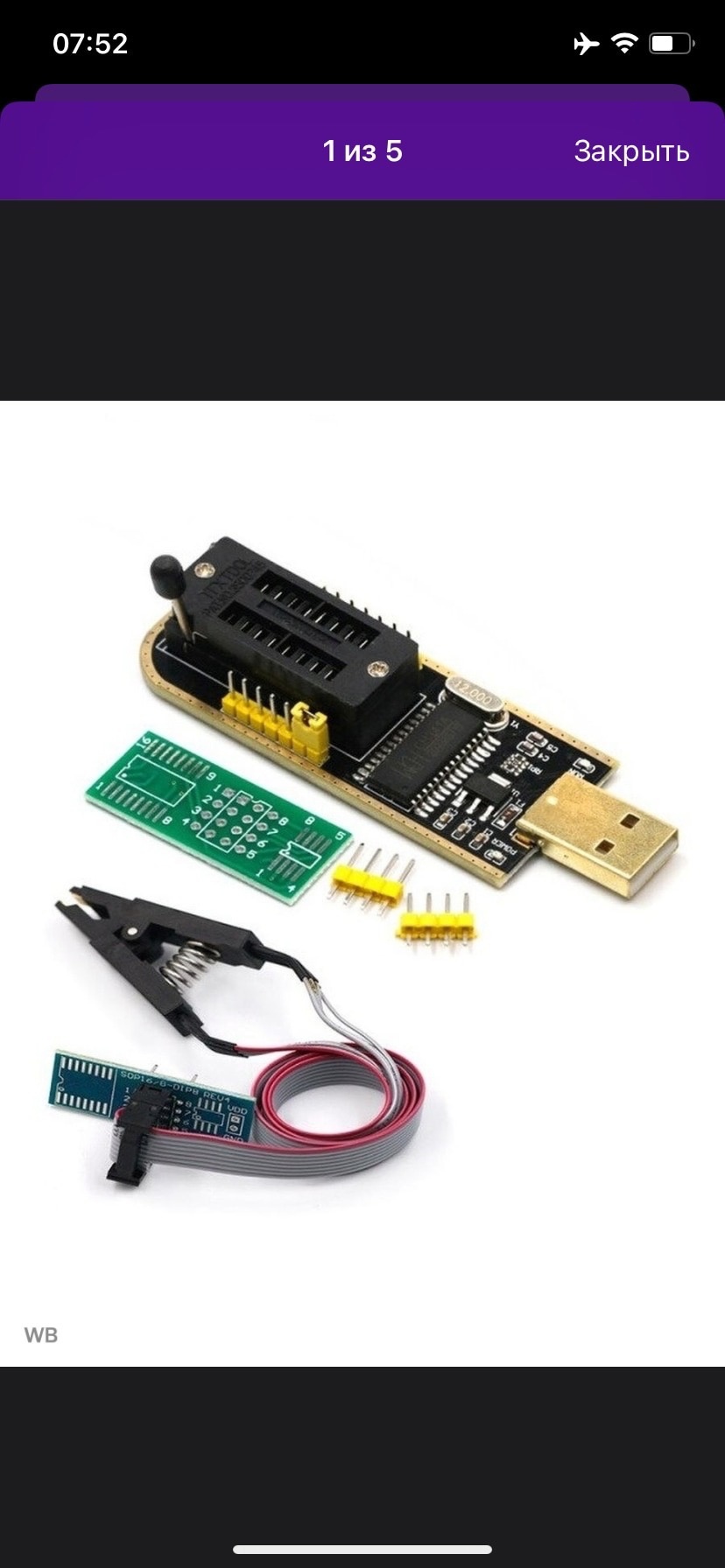

Регистрация: 03.06.2023
BOBKOC писал(а):
да(pro)
Получается этого хватит комплекта, что бы прошить? Или ещё нужно как на фото 6 пинов по 1 ?
aXYfHqLrQgU.jpg [ 166.2 КБ | Просмотров: 573 ]

Регистрация: 30.03.2017
Откуда: Москва/Вешняки
Фото: 11
Gamer030 писал(а):
Если не помогло
если есть флэшбэк на мамане то программатор не нужен
да, а та тема со штырьками это доп вариант + если с прищепкой не получается, подробнее в 5.6 Программатор SPI Модификация материнских плат 100/200 для поддержки процессоров Coffee Lake 8xxx/9xxx #15924512
+ при понимании и умении можно пробовать без прграмматора пункт 5.3 Ручная разблокировка регионов, переключение платы в сервисный режим (HDA_SDO)
BOBKOC писал(а):
Gamer030 писал(а):
Если не помогло
Я могу попросить о небольшой помощи если буду в тупике? Я уже железно настроился это сделать) прога едет) В том англ гайде не все подробности указаны.
