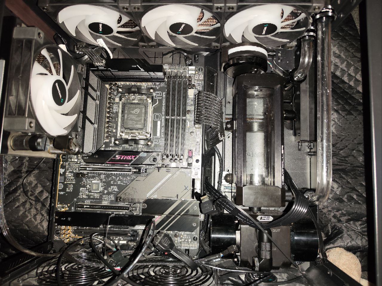

А отключение в биосе и настройка в проге не работает? Прост у меня пока этап "слил воду, поставил мать, остальное завтра".
2023-12-13 21.54.28.jpg [ 304.13 КБ | Просмотров: 715 ]
