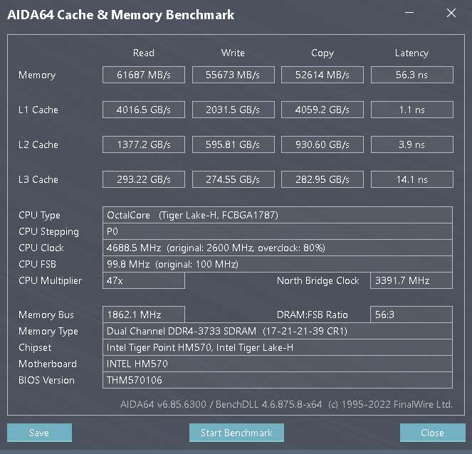

тайфун.jpg [ 222.76 КБ | Просмотров: 1317 ]

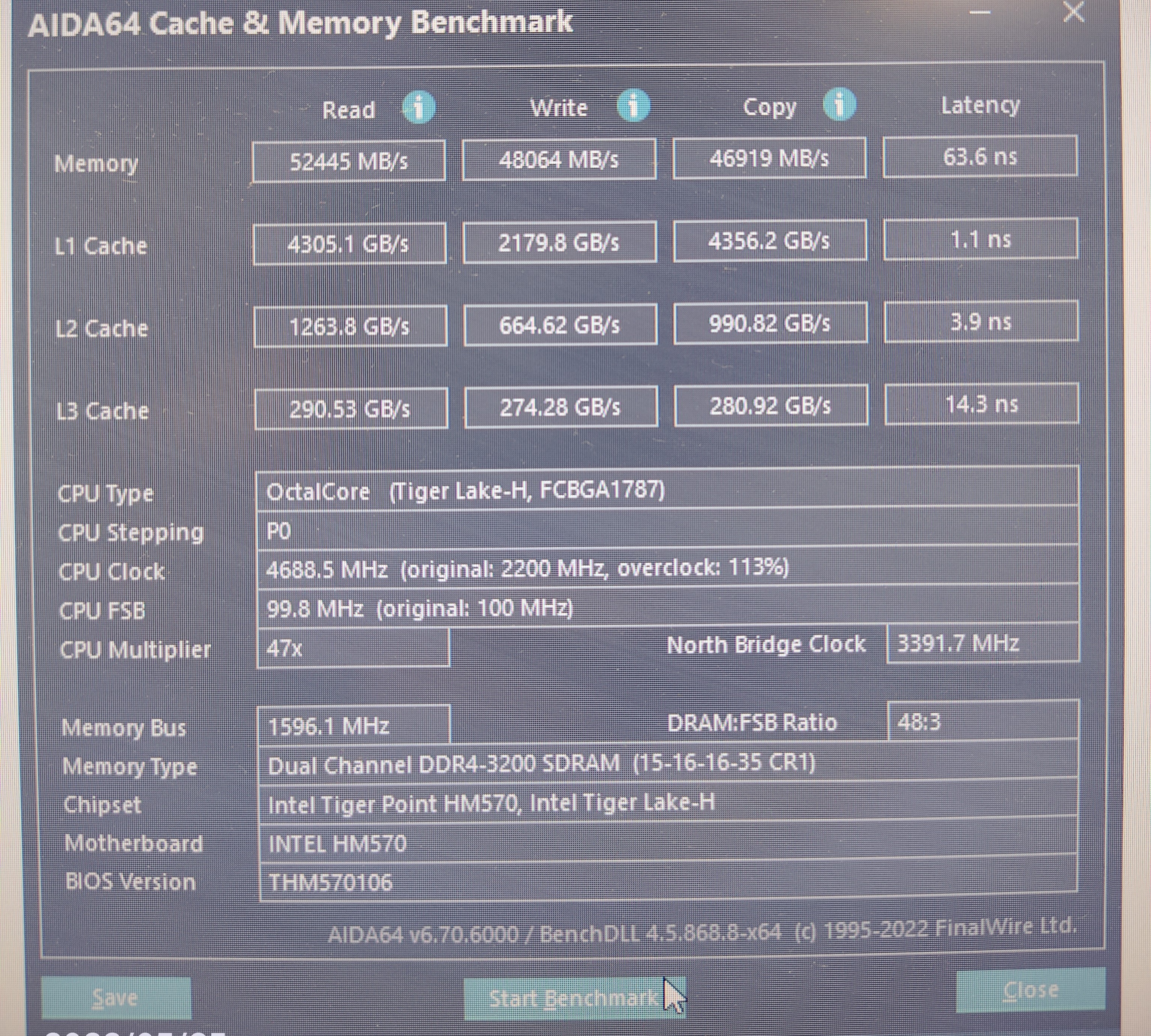

Короче, потратил несколько часов на настройку.
2 ядра по 4,8 с 0 смещением;
3 ядра по 4,7 с 0 смещением;
3 ядра по 4,6 с -90мВ.
Тестировал каждое ядро отдельно. Заманался. Увеличение частоты каждого из них выше указанного на 100МГц приводит к перезагрузке.
Память выше 3200 не идёт, на 3333 нестабильна при Uncore 300.
IMG_20230525_214840816_EDIT_1685040950359.jpg [ 2.78 МБ | Просмотров: 1308 ]
IMG_20230525_213647470_EDIT_1685040994767.jpg [ 1.77 МБ | Просмотров: 1308 ]

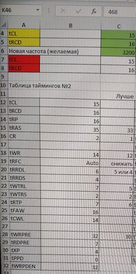

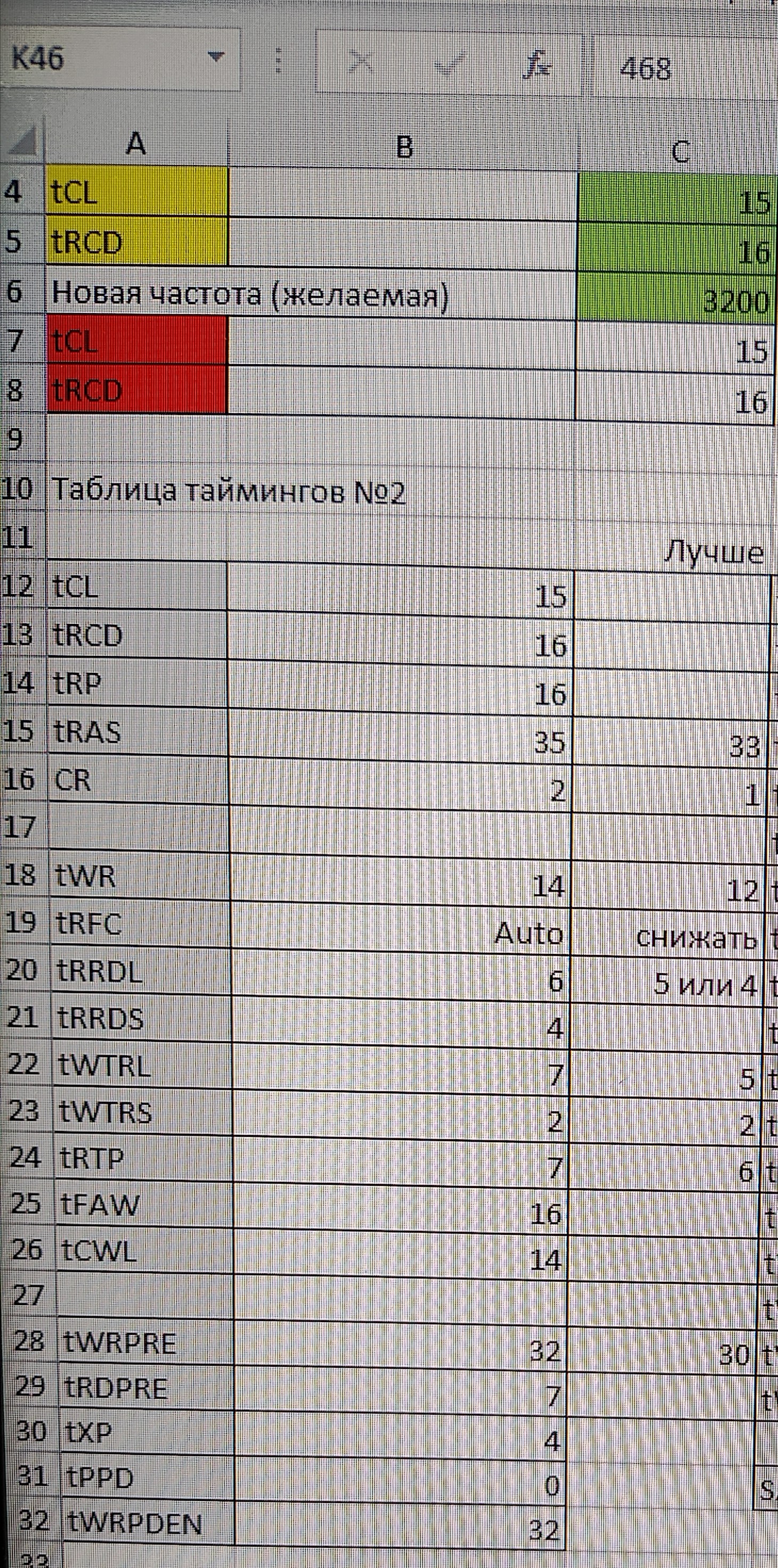

Регистрация: 10.04.2023
Mercyan писал(а):
Уважаемый Mercyan, а что за табличка такая? Скинь твой файлик настройки таймингов, пожалуйста. Посмотрим)
Вы ведь тоже описанную мной процедуру так и не попробовали?

Это файл настройки таймингов для Интел.
https://disk.yandex.ru/i/xoDTp7RHw6tJtA
