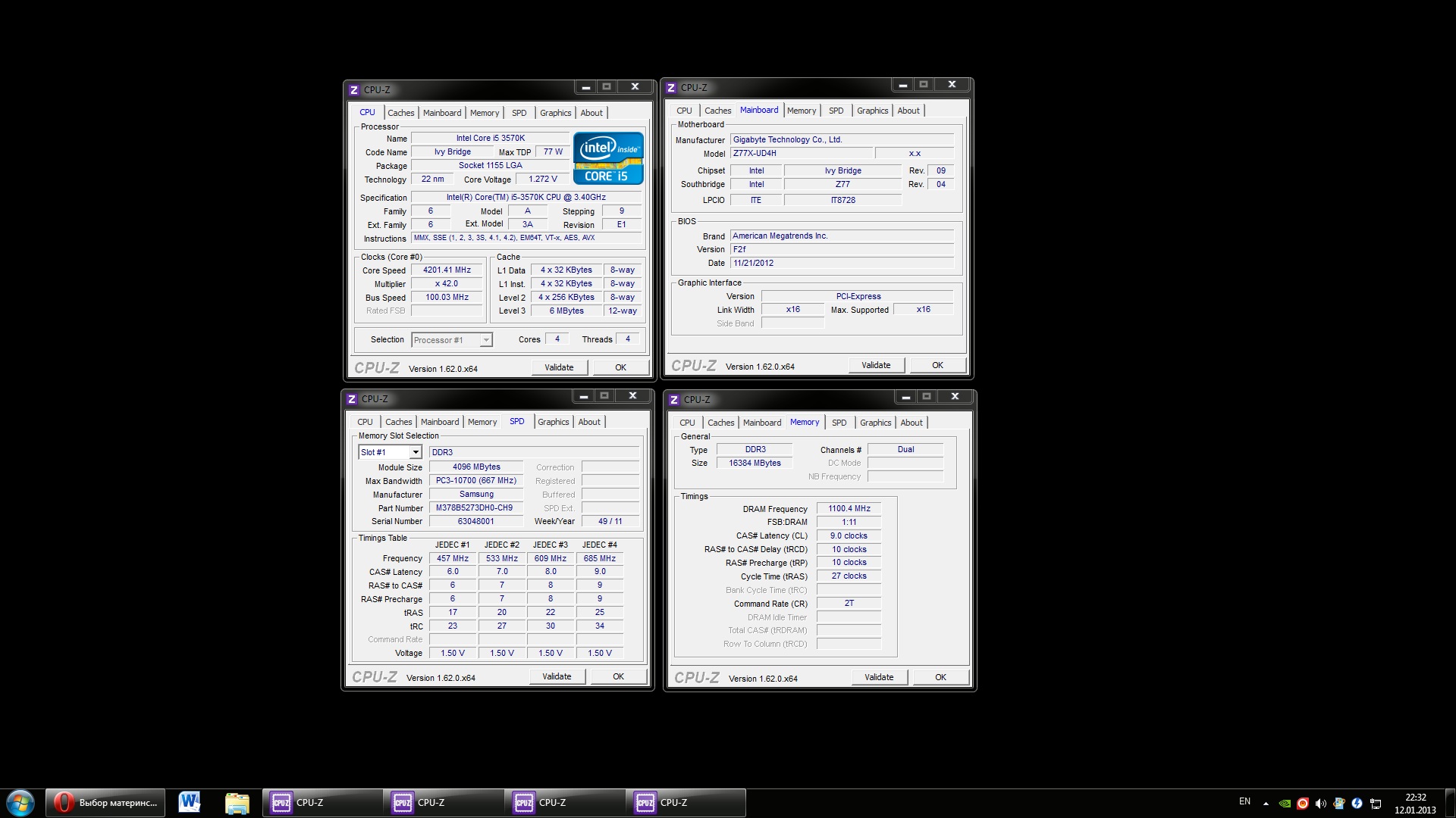

Регистрация: 01.09.2011
Фото: 186
Хорошая и дешевая материнка GA-Z77X-UD4H, память гонит на ура :dance:
