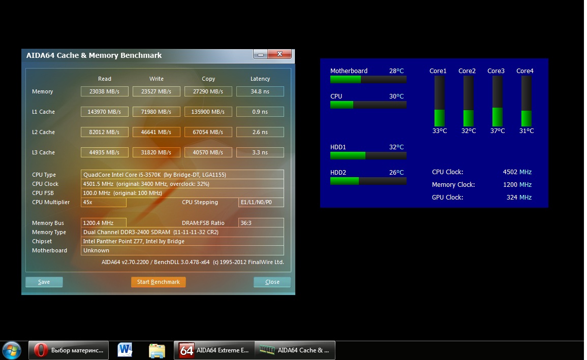

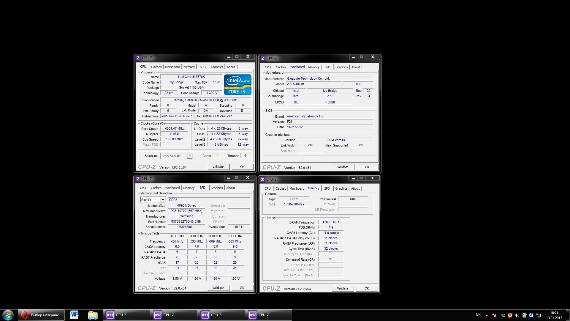

Saturn™ писал(а):
а камушек?
Народные частоты в 4500 стабильны, и память гнусмас 1333 легко на 2400....
