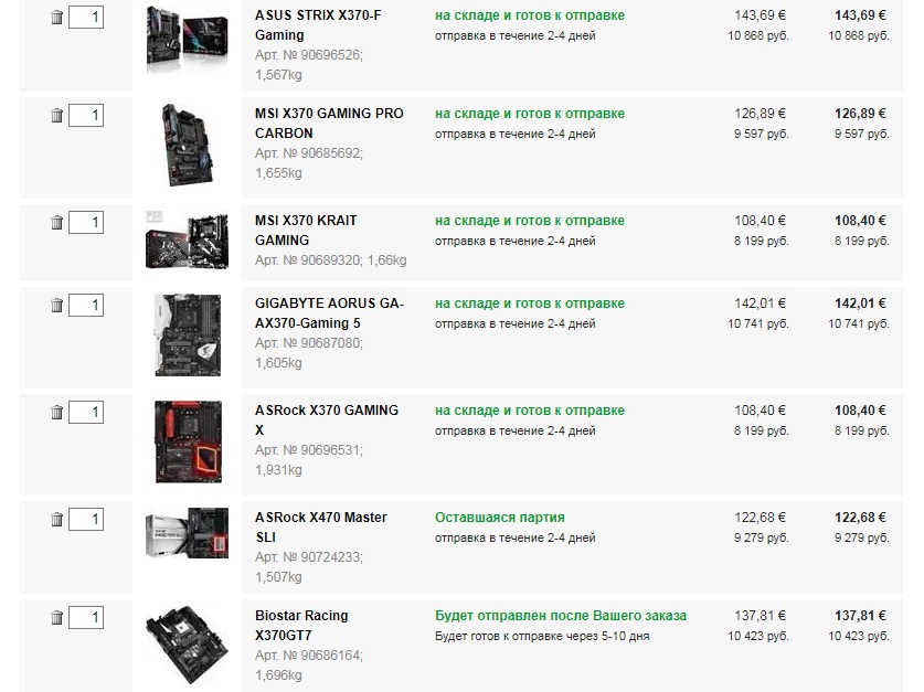

lizardx Чуть подкорректировал список,но вариантов всего лишь на один меньше ))).Давайте по другому зайдем. Помониторил цены, оказывается уже и таичи x370 недалеко(причем в наши магазинах она дешевле чем за бугром).Насколько я понимаю ее можно считать за некий ориентир(практически нет негатива в ее сторону).Есть ли конкуренты у нее из обновленного списка(в частности Biostar Racing X370GT7,уж очень о ней хорошего мнения в обзорах)?Еще раз скажу,что это не для 1600-го райзена,а на будущее(если сокет поменяется,возьму что нибудь "сильное" из имеющегося и подходящего).

AlexeyMM у Biostar есть свой пул поклонников, X370GT7 по крайней мере по питанию потенциал точно есть, потом Asus Strix X370-F, потом - всё остальное (Master SLI только не знаю). MSI X370 Carbon можно смело вычеркивать, своих денег не стоит.

AlexeyMM МОжно еще подкорректировать, надо учитывать нюансы. Важен ли улучшенный звук, супер-пупер сетевуха, подсветка. Я бы еще прайм 470ый добавил и фаталити. А потом бы вырезал из списка половину плат определившись с нюансами. Например, если нужна просто рабочая лошадка для разгона, то отсеиваются всякие фаталити, стриксы и карбоны с гигами. Стрикс 370 заменяется на прайм 470. И наоборот, если прибамбасы нужны, то Мастер сли заменяется на фаталити, гейминг икс с крайтом удаляются и так далее...
Таичи конечно же сам по себе хороший выбор.
Ну а из мейнстрим плат я бы бОльшее внимание уделил сабжам на новых чипсетах.
Fuyou В карбоне за рюшечки доплата типа звука, подсветки и сетевухи.
Ryzen 2600, Asus C6H, Trident-z 3000C14D-32GTZR

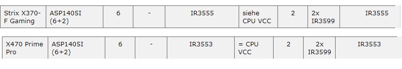

Пока фотошопил ))),на один вопрос можно сказать ответили.Но на всякий случай...
Получается,что при сравнении Asus Strix x370-F Gaming и x470(не важно prime или strix) доплата в 2000р.,в сторону второй, не стоит того?Или эти графы мало о чем говорят?

Регистрация: 05.01.2018
Adreno
Прям таки разные, ага
www.hardwareluxx.de.png [ 13.83 КБ | Просмотров: 1265 ]
Единственное различие, что нет удвоителей.
1ПК - Intel i7 12700K@5.3GHz, MSI Z690 Egde DDR4, Patriot Viper 4400 32 Gb (4100Mhz), Asus Strix 3080Ti
