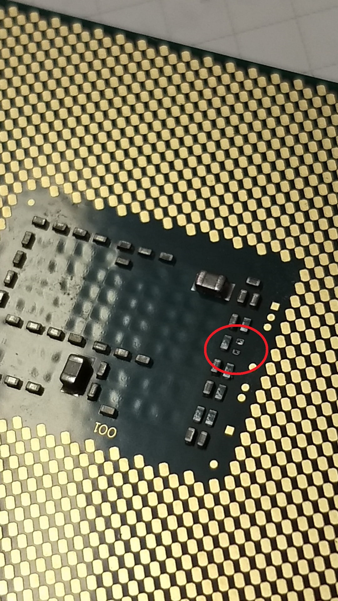

Ребят, доехал проц 2678 (магазин XL computer cpu Store), сорван SMD компонент, вроде конденсатор. Материнка еще в пути, как думаете, будет жить?
SMD
1.jpg [ 524.5 КБ | Просмотров: 685 ]
ASUS Z270I • I9-9900K • 2x16GB @4000 Crucial • 1080TI
Регистрация: 14.10.2019
Откуда: Екатеринбург
Фото: 10
открой спор! верни бабки ) а так это вроде дублирующие элементы должно работать по идее) были случаи что с отодраными смд заводилось и работало норм но другие процы не зеоны про наши я хз
Регистрация: 09.07.2019
Откуда: Санкт-Петербург
Да, спор открыл готовы вернуть 50% (43$).
Почитал и потыкал мультиметром, вроде их там много и они все в параллель стоят.
Регистрация: 24.12.2012
Откуда: Київ
с большой долей вероятности да, там вроде как есть дублирующие
Xeon E5-2678 v3 LC-Power LC-CC-120-RGB, Jingsha X99-8D3, 32 Gb 1333@1866, RX 580 8 Gb Nitro+, ADATA XPG SX6000 Lite 512GB, chieftec proton bdf-1000c
Фото: 10
я бы согласился если работает) )
