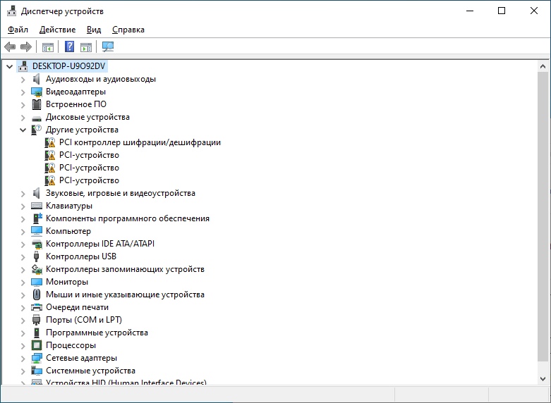

Господа, требуется Ваша помощь!
Собрал систему на Asrock X570 PRO4 все дрова установлены но в диспетчере вот такая картина
YZMxj2MAdAY.jpg [ 96.7 КБ | Просмотров: 1209 ]
, может что пропустил
Регистрация: 24.06.2019
у меня кстате тоже почему-то когда ставил последний раз дрова на чипсет,на pci шину дрова автоматом не встали. хотя раньше все было норм. дрова на чипсет брал предпоследние с сайта амд.
вручную ей покажи на драивер AMD PCI,который должен быть в том наборе дров,который ты скачал
