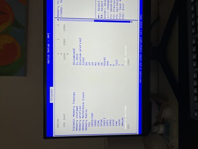

Проделал всё так, ничего не изменилось. Потом сделал также, но не менял напряжение памяти, оставил 1.2 и произошел старт на 3466. Добавил напруги до 1.35 и тоже работает. Провел все тесты, поискал минимальный стабильный офсет СА. На +50 работает 3333 стабильно, на +100 3466 стабильно. 3600 тоже запускается теперь, но ошибки, как и когда-то раньше, и прибавка по СА не помогает. В общем всё стало как и было, причина непонятно в чем, биос как-то неправильно применяет настройки памяти иногда, нужно шаманство с пунктами меню.

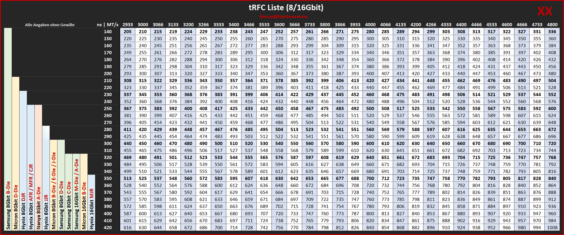

Регистрация: 14.10.2009
Аллилуйя. У меня память погналась. Оказалось дело в тайминге tRFC, который я неправильно ставил. Поставил "0" и система сама подобрала. Если кому табличка нужна для подбора, то прикрепил.

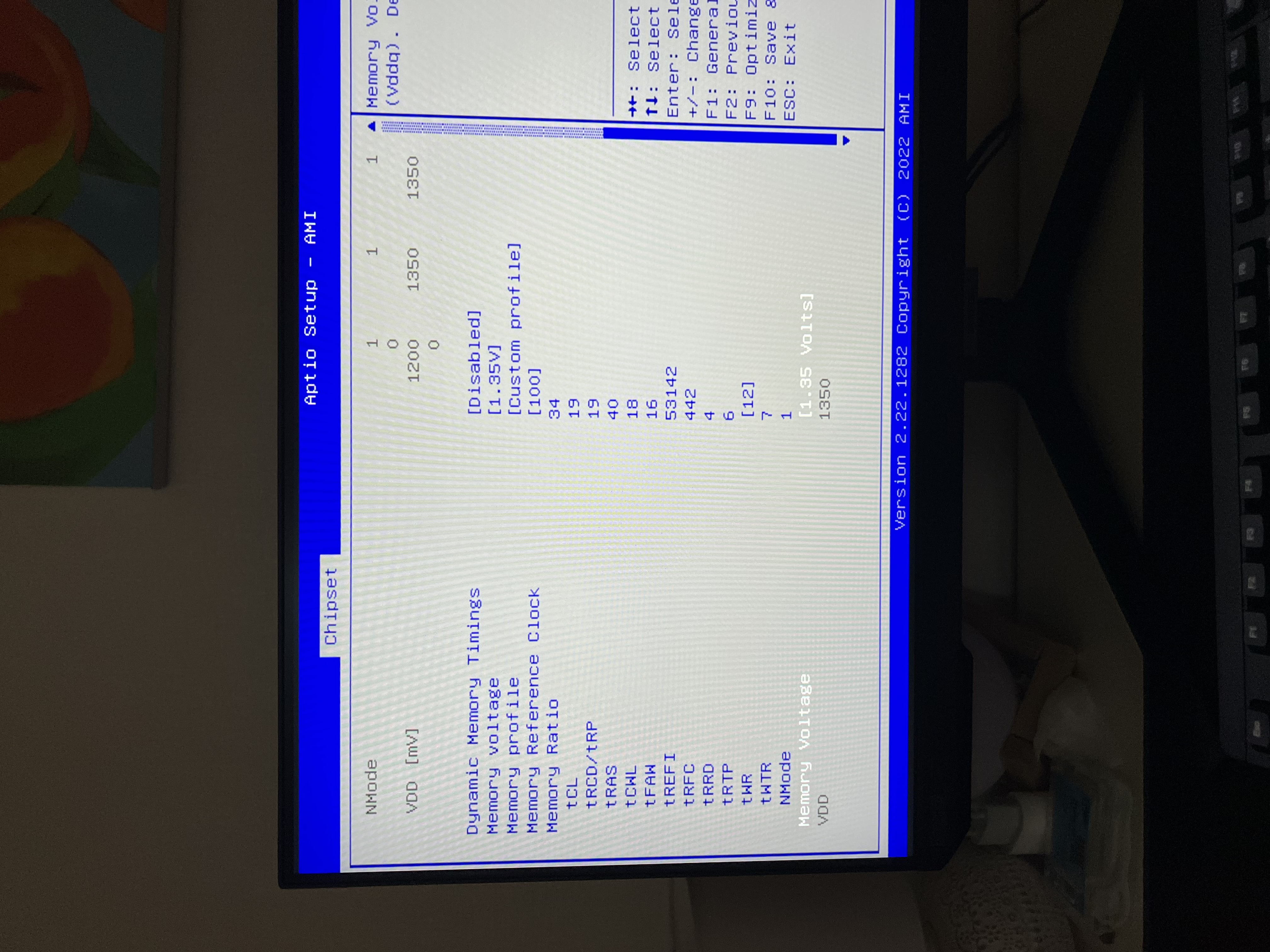

Запустил Фортнайт. И ребут. Выставляю те же тайминги в биос, гружусь, загружаю прошлый сохранённый профиль на 4,6 по всем ядрам и сразу ребут. Как это меня заманало.

Регистрация: 10.06.2007
Мне кажется в этом большинство проблем у тех, кто тут мается с разгоном, не учитывают вторичные тайминги, ставят их или из профиля или наобум из какого-нибудь видео - ну я сам так делал просто раньше.
И какой система поставила tRFC? если не секрет ?
И, кстати, чтобы система лучше подобрала тайминги советуют отключать Fast boot(в настройках памяти).

На 3600 tRFC 630. Тесты проходит. Но эти произвольные ребуты...
попробуйте снизить tREFI, если задрали его до 65535, у меня были ребуты пока не снизил именно этот параметр(кажется до 48000).
Добавлено спустя 1 минуту 44 секунды:
а что за модули памяти? у меня микрон E-die 16гб эту табличку раньше видел тоже, ну примерно по ней и выставил около 580 сейчас tRFC.
maxn писал(а):
Попробую снизить, вообще на авто выставлю. Ballistix e-die.
на авто наверное поставит по умолчанию, обычно этот параметр повышают в 4 раза от дефолтного с целью разгона, так как он хорошо влияет на скорость.

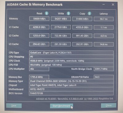

Регистрация: 21.08.2011
Подскажите, может быть кто-то тоже задавался вопросом, как сделать так чтобы на плате не выключались USB порты при выключении компьютера? Т.е. чтобы выключив компьютер можно было заряжаться от USB, не смог найти никакие похожие параметры в биосе.
Добавлено спустя 18 минут 25 секунд:
Новичок321 писал(а):
Ребят всех приветствую заказал материнку с процем 11900 и решил заказать оперативку фирменную, ну то есть erying взял две плашки по 8. Если кто то так же использует фирменную оперативку помогите пожалуйста настроить, тайминги вообще не ужимаются, при частоте 3200 получаю стабильные синие экраны, оперативка из коробки завелась на 2600, чипы микрон использую гирмод 1. Установил пока что на 3100 вроде более менее работает, сам продавец по этому поводу пытается помочь, но с настройками которые он скидывает комп вообще не запускается

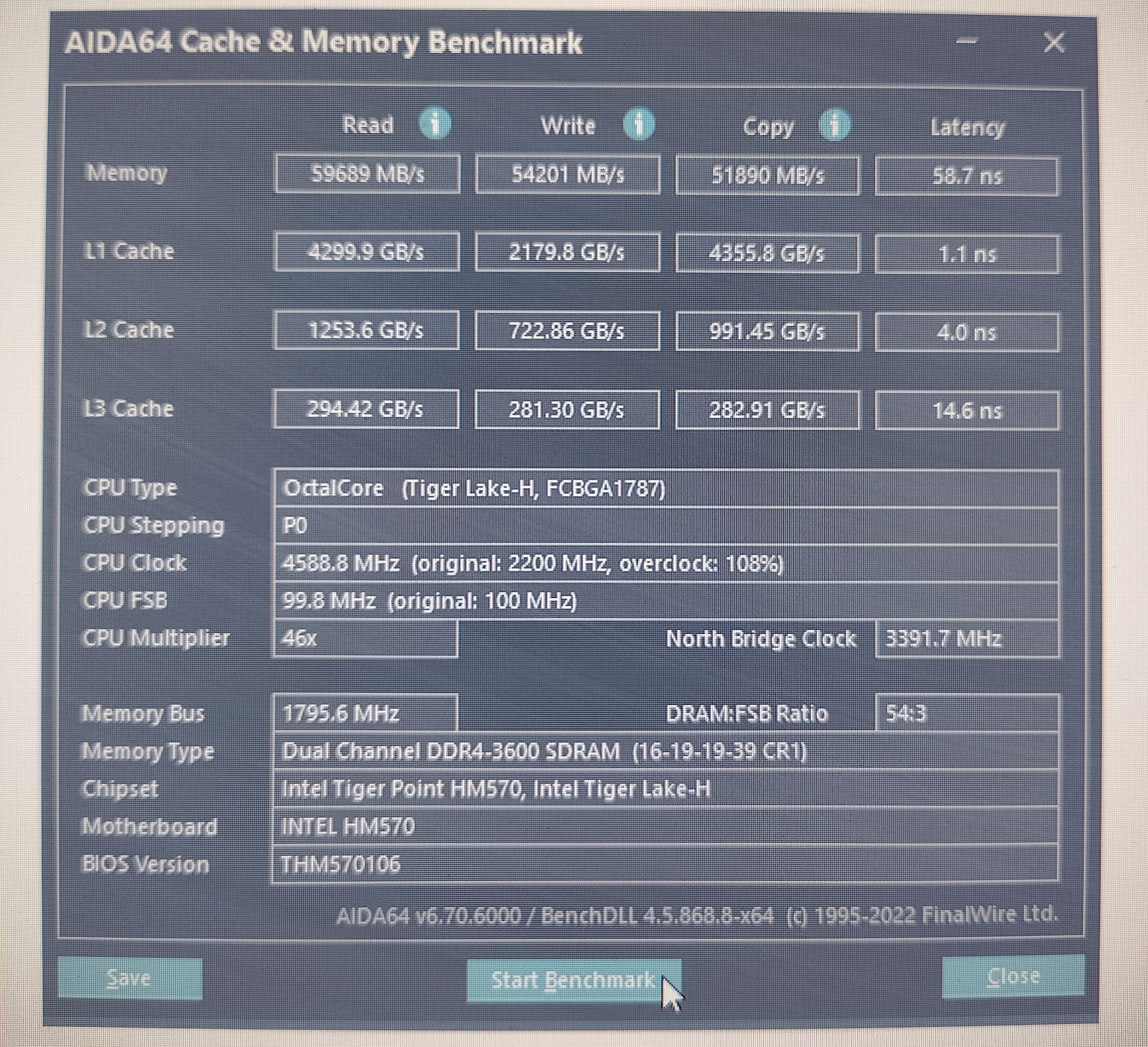

Я использую эти планки, также 2 по 8 гигов. На моем i7 работает с Ucore +310, множителем 100 и таймингами как на фото (использую это фото когда биос слетает))

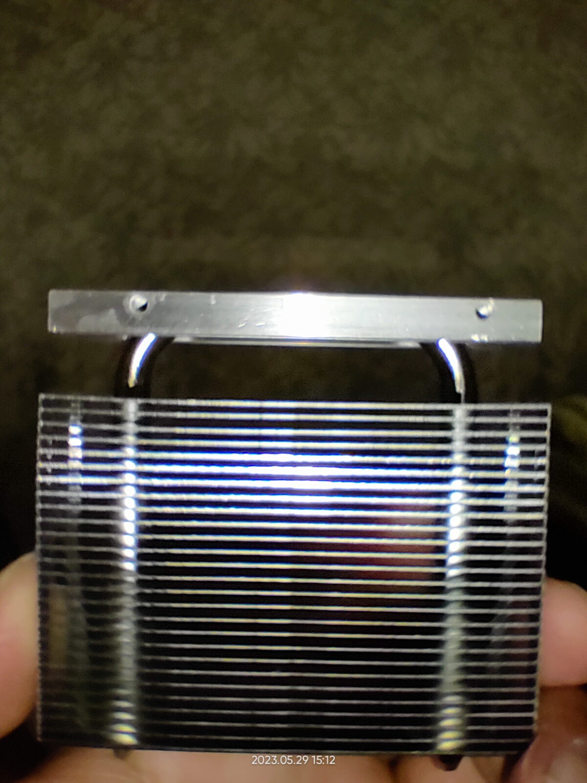

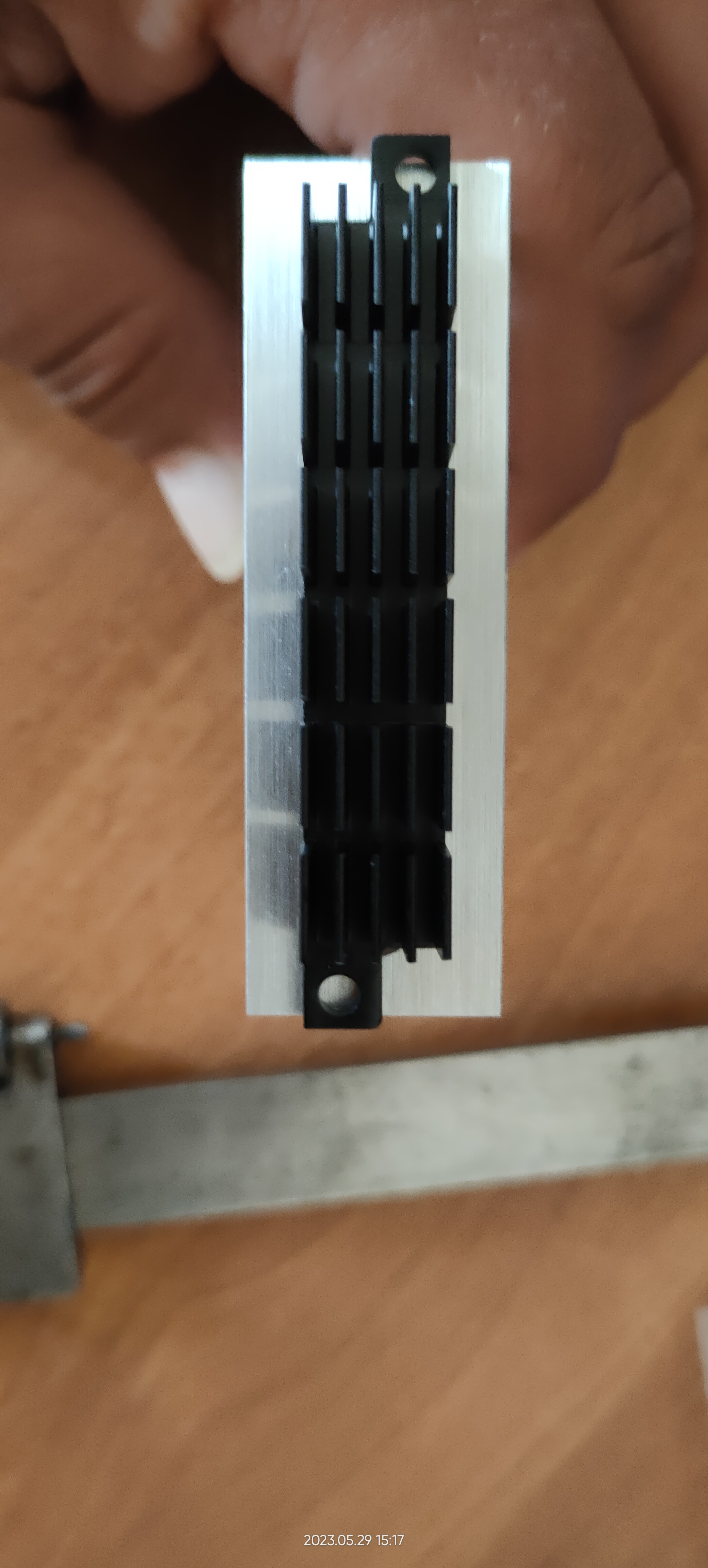

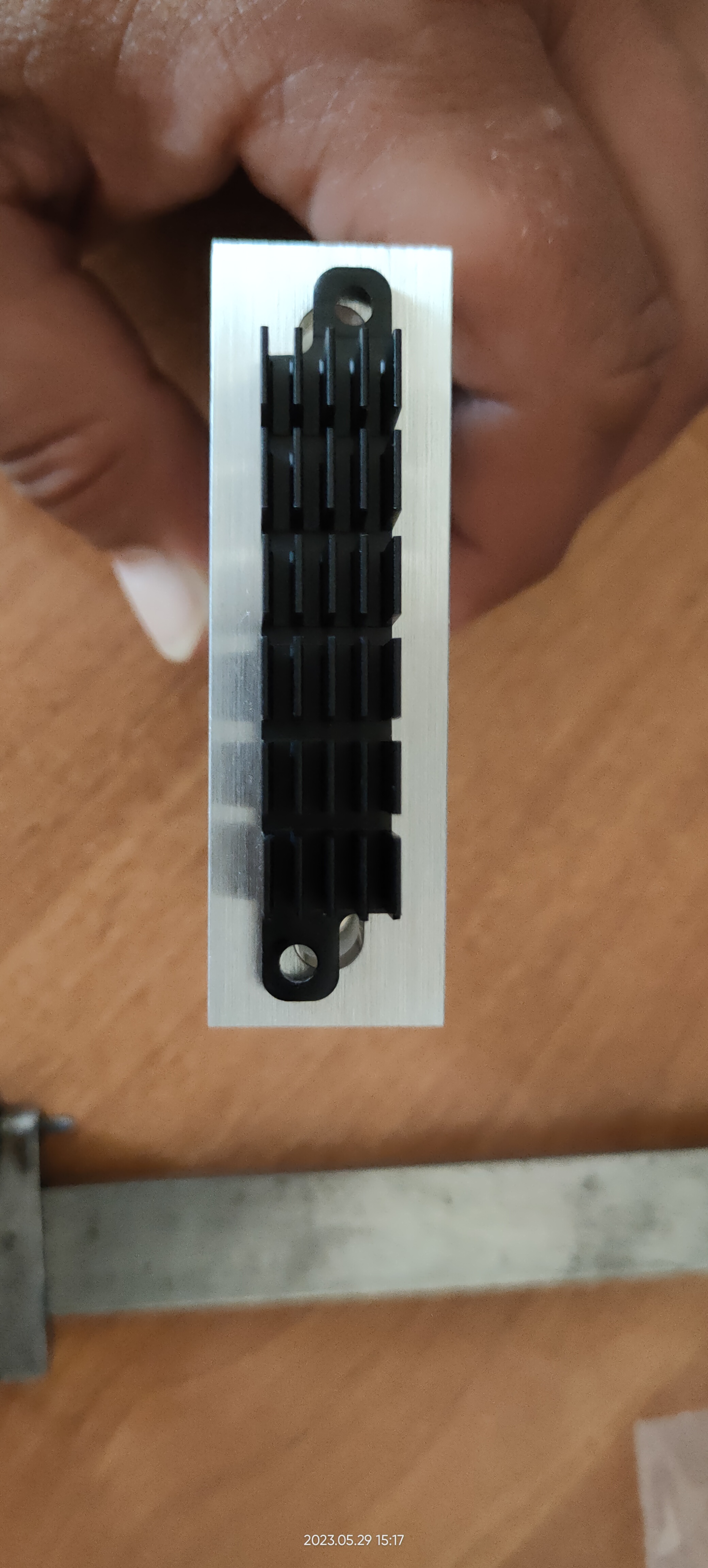

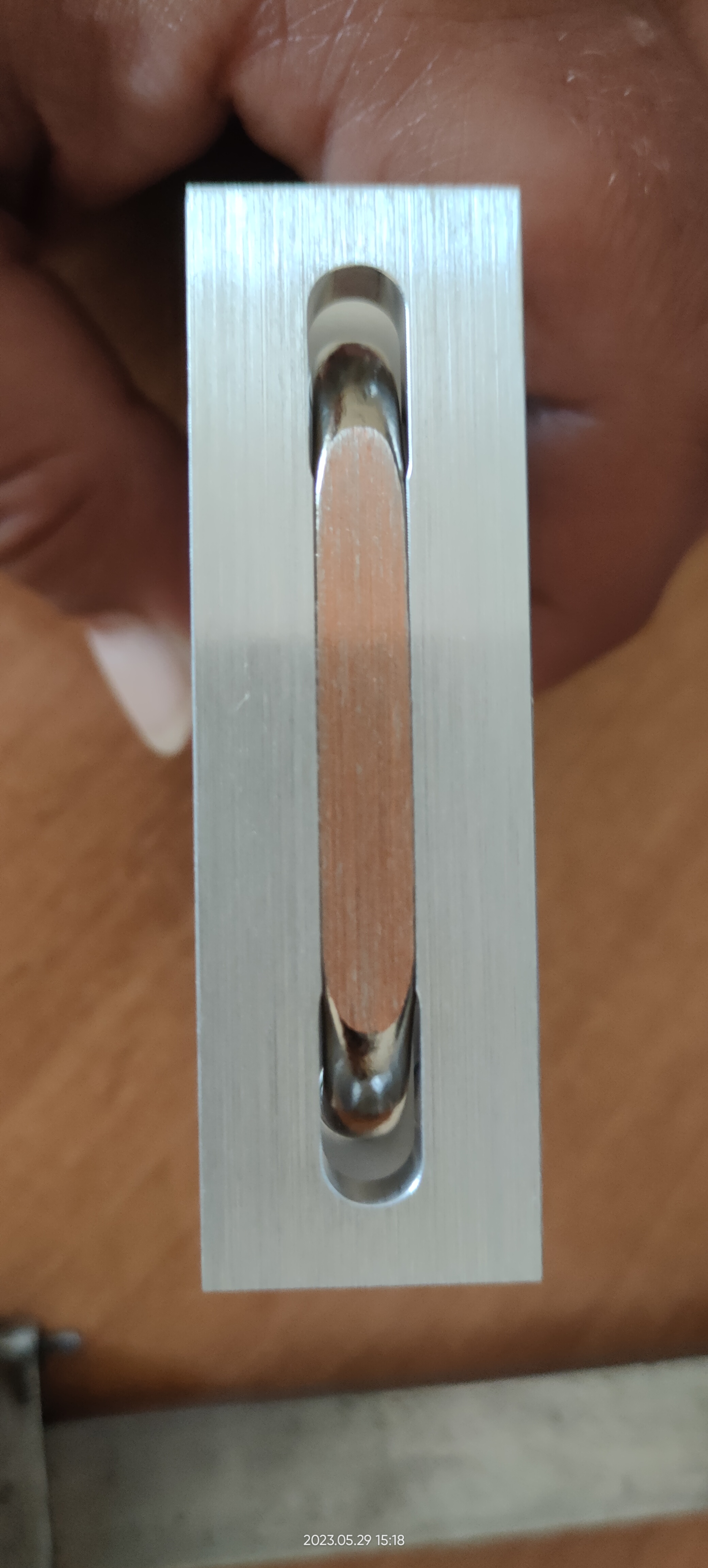

Регистрация: 10.04.2023

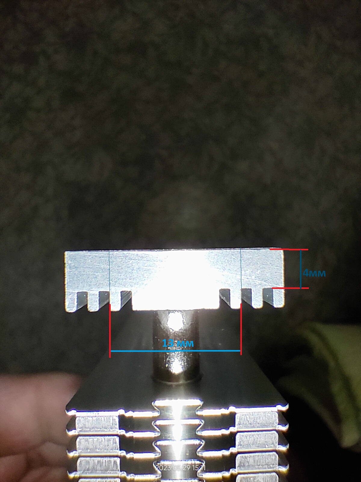

VRM_охлаждение_Тепловая трубка_Радиатор.
А трубка, действительно, в необжатом виде 6.2мм.
IMG20230529151213.jpg [ 570.64 КБ | Просмотров: 642 ]
Спасибо, так и думал, что на северном радиаторе нужно так прямоугольник контакта обточить, что бы ТТ шла немного по диагонали.
Ну ты прям все траблы решил! Подумай, как распилить дома.
Тем более, 13мм. Там рёбра дальше.
Да и пустоты надо заполнить... Чем??
