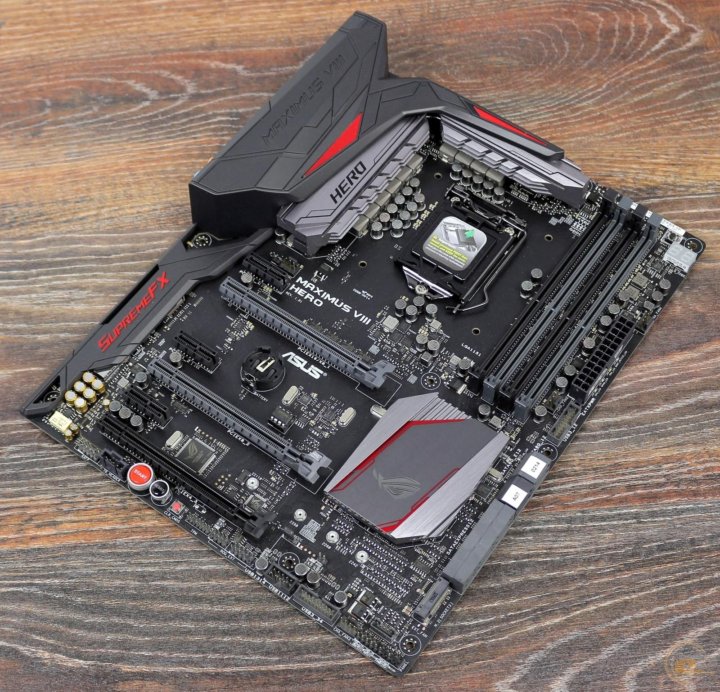

Имеется процессор i5 6400 и мат.плата ASUS Maximus VIII Hero, поставил i9 9900k ревизии R0.
Использовал мод.биос, сделанный в CoffeeTime 0.85a, добавлял микрокод D2 для 906ED в advanced mode.
Изолировал с помощью каптона, замыкал на процессоре перемычку для запуска https://i.imgur.com/MWLpLm0.jpg
Прошивал с помощью программатора CH341A, используя AsProgrammer 1.4.0, сверку прошло при прошивке.

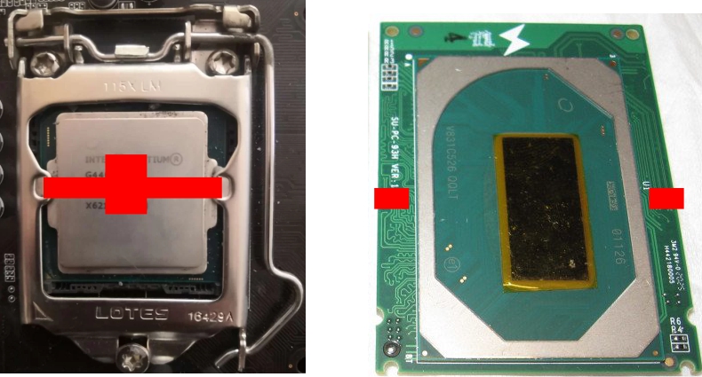

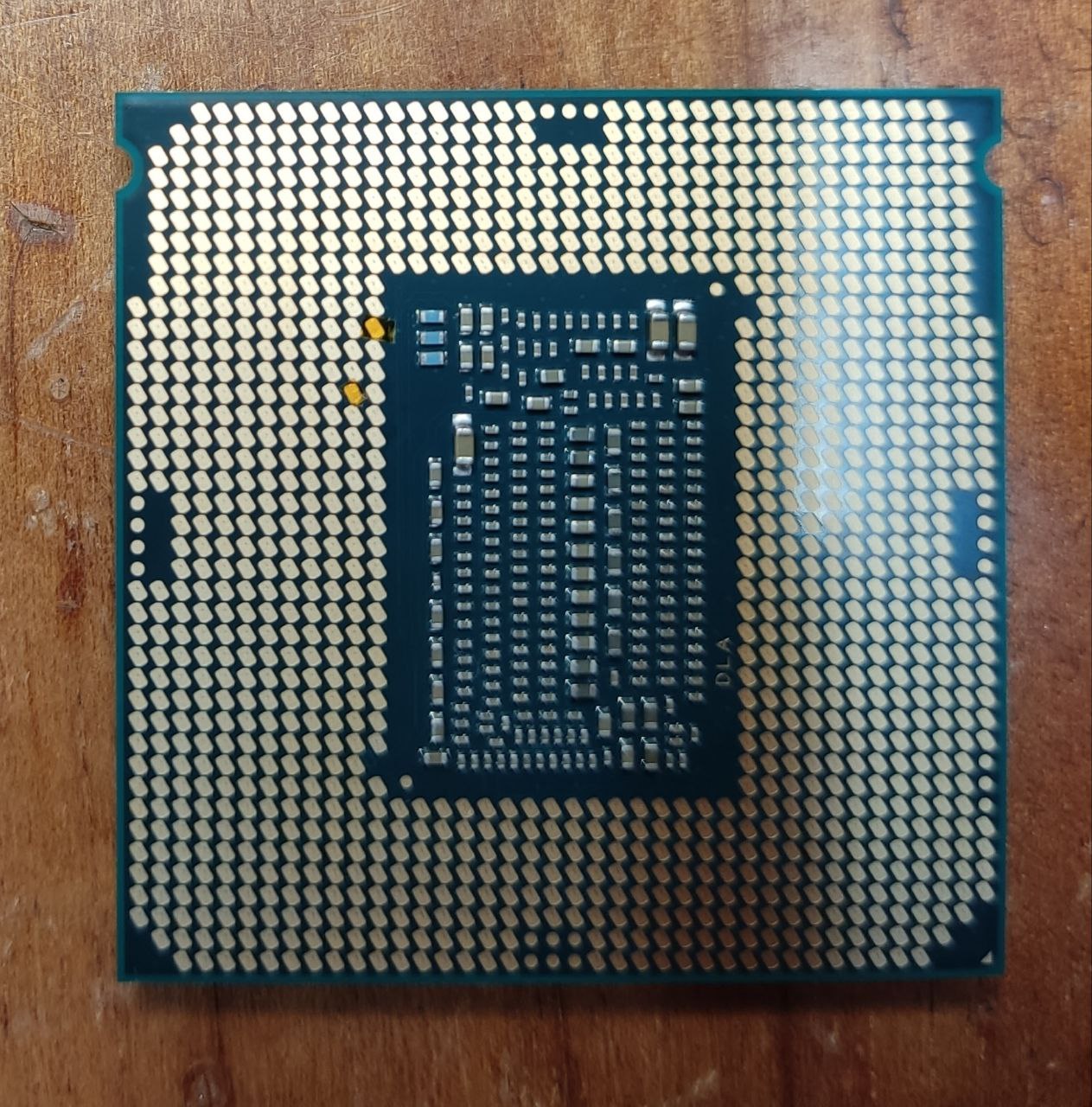

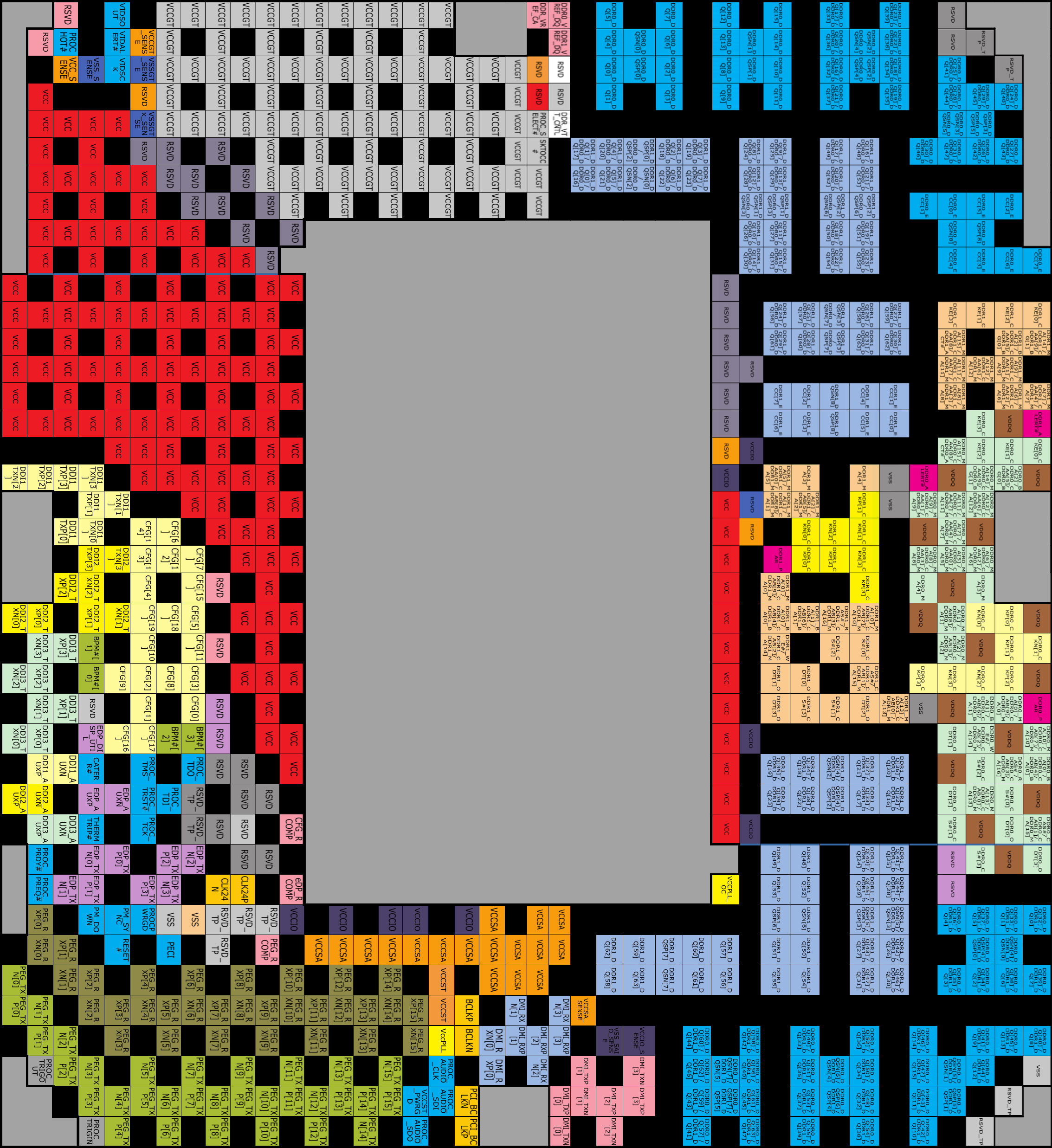

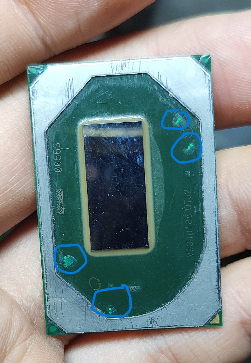

3.2 Пинмод для U0/P0/R0
    Рекомендации:
  • Для процессоров ревизии B0 пинмод не требуется.

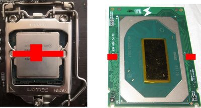

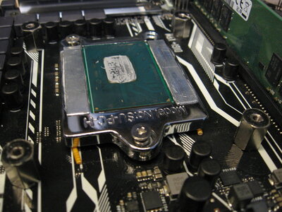

  • Фактически, закорачивать контакты (#SKTOCC и GND) нужно в сокете, чтобы материнская плата получила сигнал о наличии процессора и включилась.
  • Простейший способ сделать перемычку - наклеить маленькую полоску пищевой фольги на двусторонний скотч. Подойдут и металлизированный скотч, токопроводящий клей, маркер, лак. В качестве временного решения сгодится мягкий карандаш (возможно, придется подбирать подходящий); начертите им дорожку между нужными контактами.
  • Крайне важно следить, чтобы перемычка не съехала при закрытии рамки сокета и не задела лишние контакты!
  • Для изоляции лучше применять каптоновый скотч или акриловый лак. Изолента не хуже по характеристикам, но менее удобна в использовании.
  • Ни в коем случае не используйте для изоляции лак для ногтей!

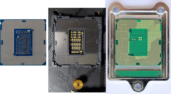

  • Желтым цветом обозначены контакты, которые также имеют различное назначение в сокетах 1151v1 и 1151v2, но пока не найдено плат, для которых нужна их обязательная изоляция.
  • Перед установкой процессора обязательно протрите все неизолированные контакты спиртом.
  • Последствия кривого пинмода:
  • Если плате нужна закорачивающая перемычка (см. картинку), то без нее она просто не включится.
  • Если перемычка зацепит соседние контакты, это помешает запуску системы. В редких случаях возможны повреждения iGPU или DDR.
  • Все платы, кроме Gigabyte: если не изолировать указанные на картинке контакты (или изоляция с них сползет), то соответствующие пины в сокете просто сгорят, как предохранитель. Работоспособность системы не пострадает.
  • Gigabyte: если не изолировать бОльшую зону контактов, отмеченных красным, то у платы сгорит одна из фаз питания процессора, а контакты останутся целы. Если изоляция есть, но частично сползет, то соответствующие пины в сокете сгорят, как предохранитель. Работоспособность системы в обоих случаях не пострадает.
  • Дополнительно:
  • Выполненная в соответствии с картинкой изоляция контактов гарантирует, что ничего не сгорит и железо не потеряет товарный вид. Однако, иногда изоляции может потребоваться меньше или не потребоваться вовсе. Чтобы это определить, проверьте отсутствие КЗ на землю для каждого отмеченного для вашей платы контакта в сокете. Пины, «звонящиеся» на землю, изолировать нужно.
  • Замыкание контактов на процессоре можно заменить перемычкой на материнской плате, однако для каждой модели придется искать расположение нужных контактов индивидуально. Пример замыкания на мат.плате находится в пункте 8.1 "Статьи пользователей, решения проблем, подборка информации по платам"
  • Все указанные для изоляции контакты можно удалить из сокета физически — при этом сохранится работоспособность всех поколений процессоров.
  • Сравнение распиновки сокетов 1151v1 и 1151v2.

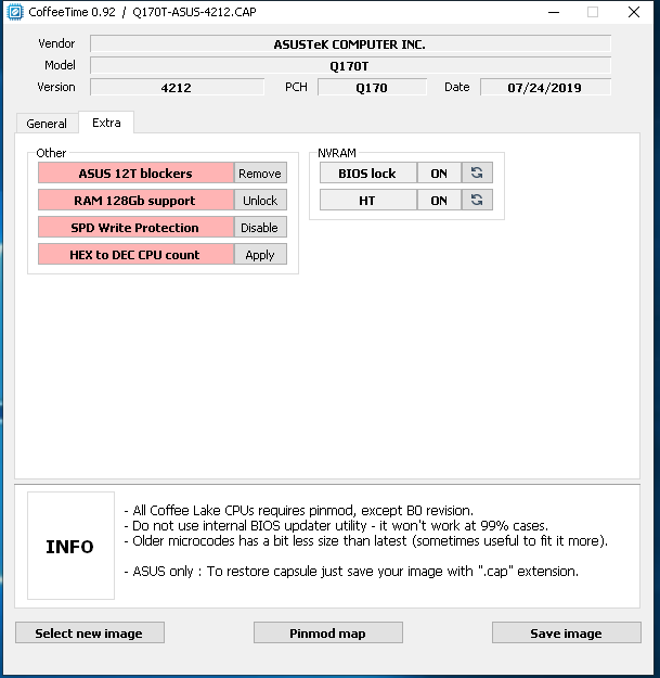

4.2 Софт для автомодификации
    Существует два автоматизированных инструмента для внедрения в биос поддержки Coffee Lake:
  • CoffeeTime 0.85a [ Я.Диск ]
    Автор: svarmod
    Для корректной работы процессоров разархивировать содержимое CoffeTime.085-add_MC by Michael_Code в папку с CoffeeTime 0.85a с заменой файлов. Данный архив содержит актуальные рабочие микрокоды D2.
  • CoffeeTime 0.92 [ Я.Диск ] [ Mega ]
    Автор: svarmod
    Эта версия не содержит автомодификации, все изменения в биосе проводятся "вручную"; предоставляется без каких-либо подсказок, с GUI, новыми фишками и прочими удобствами.
    Больше информации о новой версии на [ Страница 407 ]
  • AllInOne_Tool [ Mega ]
    Автор: Revlaay, тема на форуме win-raid.
    Мы воспользуемся CoffeeTime 0.85а, хотя все варианты вполне рабочие.

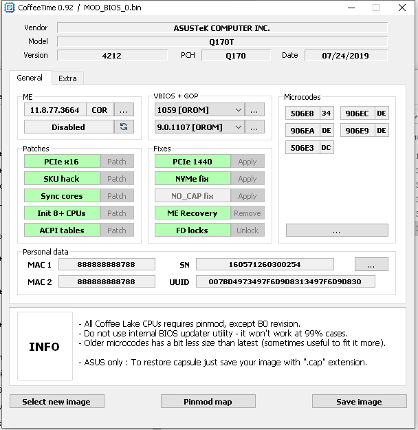

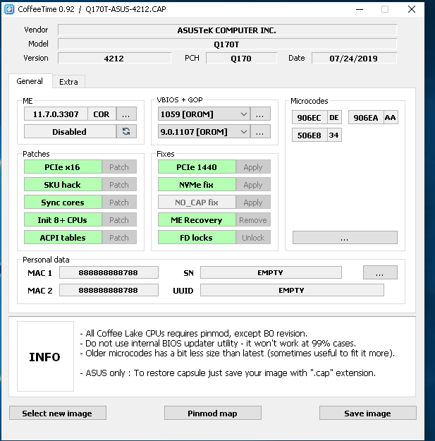

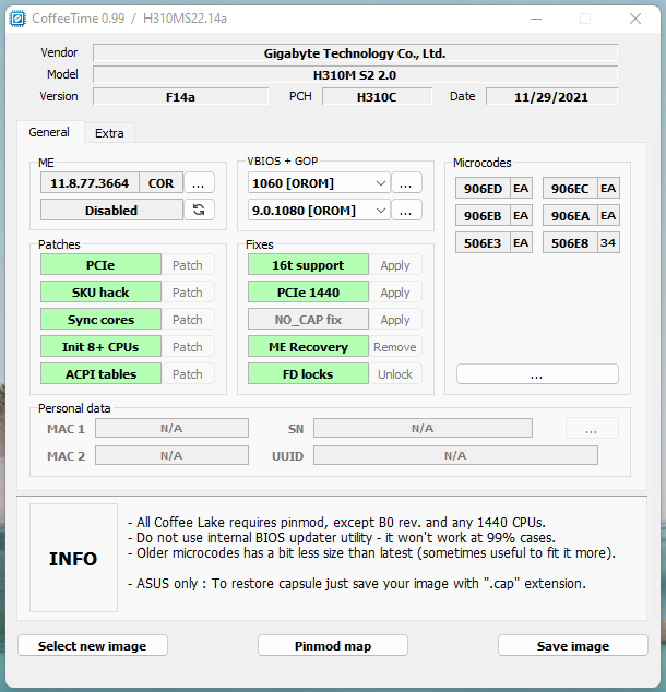

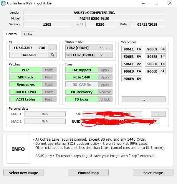

4.3 Гайд по использованию CoffeeTime 0.85a
    В программе важно каждое информационное сообщение! Если у вас проблемы с английским, пользуйтесь онлайн-переводчиками.
    Перед тем как:
    • Отключите антивирус
    • Для правильной работы в путях к программе и рабочим файлам не должны содержаться пробелы, символ обратной скобки «)» и русские буквы
    • Если вы запускаете CoffeeTime первый раз и ранее не пользовались FlashImageTool, то примите лицензионное соглашение, окно с которым появится при сканировании прошивки
    • Распакуйте скаченный архив
    Запустите CoffeeTime.exe.
    На главной странице указаны особенности использования программы, контакты для обратной связи и предложение прочитать readme.txt для более полного знакомства с функционалом и содержанием версии.
    Для продолжения работы введите «1» и нажмите Enter.
    Откроется окно проводника; выберите скачанный с официального сайта биос и нажмите «Открыть».
    Также можно просто перетащить заводской файл прошивки на CoffeeTime.exe, используя Drag'n'Drop.
    Далее появится главное меню программы.
    При выборе «i», будет выведена подробная справка по ревизиям процессоров.
    Для возврата в главное меню выберите «b»
    1. Рассмотрим возможности автоматического режима
    Важные примечания:
    • По умолчанию в этом режиме микрокод для ревизии R0 не добавляется
    • Если пункт с наименованием необходимого процессора отсутствует, то можно выбрать аналогичный по ревизии и количеству ядер/потоков вариант
    Для продолжения введите цифру, соответствующую целевому процессору, и нажмите Enter.

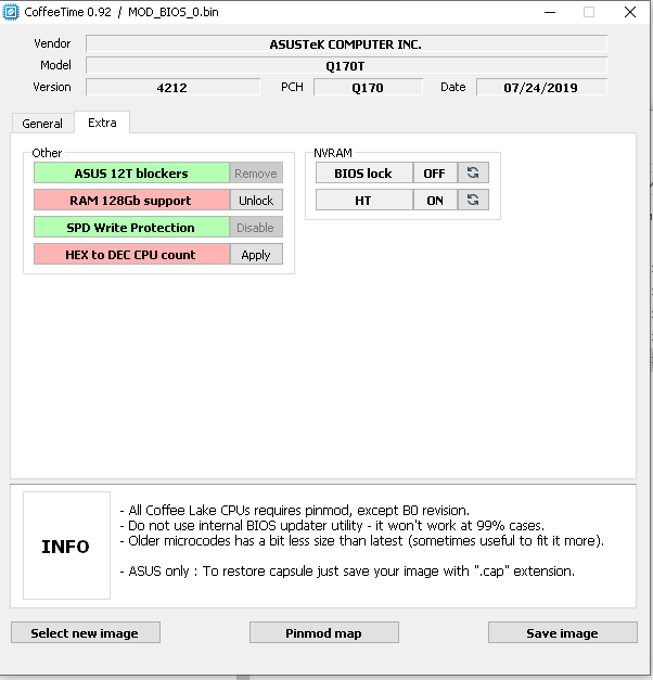

    Зеленым отмечены компоненты, не требующие модификации, красным — те, которые необходимо модифицировать.
    Желтым отмечены пункты, не влияюшие на работоспособность мода.
    Рекомендуется снять защиту, введя «2».
    Основная часть модификации применяется после ввода «1».
    В следующем окне выберите процессоры, с которыми нужно сохранить совместимость:
    Возможно добавление всех микрокодов для мат.плат ASUS, введя «i».

    Начнется процесс автоматической модификации:
    Иногда при подготовке биоса для 12/16-ти поточных процессоров часть ACPI-таблиц не модифицируется (характерно для 2xxx прошивок от ASUS):
    Если проблема НЕ в таблице A M I, то это не очень критично — выбирайте «1» и продолжайте.
    Процесс окончен. Удостоверьтесь, что красных строчек не осталось!
    Теперь можно воспользоваться функциями переноса MAC-адреса (любые платы с сетевым контроллером Intel) и личных данных (только платы ASUS). Этот шаг не обязателен и не влияет на работоспособность кофемода.
    Введите «3», если этот вариант присутствует:
    Доступные варианты:
    «1» - Перенос MAC-адреса с компьютера, на котором запущена CoffeeTime.
    «2» - Ручной ввод MAC-адреса.
    «3» - Перенос всех данных из дампа, созданного заранее (только для плат ASUS).
    Применив необходимые функции возвращайтесь в главное меню, введя «b»...
    … и «e» для завершения процесса модификации.
    Для плат ASUS далее появится окно с возможностью восстановить капсулу (.CAP) для прошивки через USB Flashback. Если ваша модель наделена такой функцией и вы собираетесь ей воспользоваться — соглашайтесь. В остальных случаях смело выбирайте «n».
    На последнем экране указаны имя выходного файла, краткие рекомендации по методу прошивки, предупреждения.
    Если необходим пинмод контактов, то выберите «v» для просмотра схемы.
    Для генерации расширенной информации и сохранения ее в текстовый файл введите «s», для выхода - «e».

В продолжении к посту моему посту
Вчера ещё пол часа поковырялся с платой обнаружил что если пытаться регулировать напряжение офсетом - оно поднимается до 1.359 (некоторые ядра прыгают выше 1.4). Однако хоть ставь -100, хоть + 100, хоть "Авто" результат всегда один - 1.359
IMG_20210317_233747.jpg [ 7.85 МБ | Просмотров: 2325 ]
IMG_20210317_233947.jpg [ 4.99 МБ | Просмотров: 2325 ]

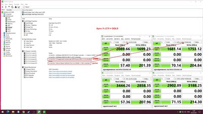

Регистрация: 07.01.2012

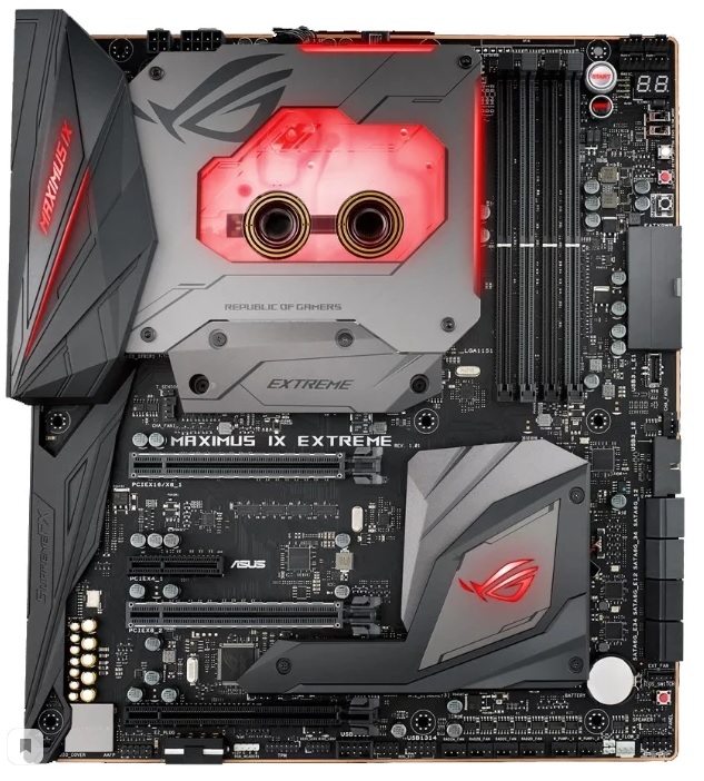

Здравствуйте.
Опять я со своим QQLS, который после полутора месяцев попыток ни на что не реагировал на двух платах. А точнее с QTJ1, который продавец прислал на замену.
Я немного доплатил по некоторым соображениям за перемаркированный проц.
В общем, он сходу запустился на Apex IX с порт биосом от Z370. Немного его погонял, потестил память. Результаты, скажем, предварительные.
Всё работает, это хорошо, а дальше куча нюансов.
Часто двоится изображение в биосе и на этапе поста. Использую пока встройку, но может не в ней дело. Вроде что-то такое встречал у кого в теме, но найти не могу. Проявляется при разгоне памяти. В винде все ок.
По известной методе хардмода платы, порт биос через Asus Flashback не шьется никак. Ну да программатором через прищепку всё тут отлично, однако пришлось вынимать замок одного из PCI-E слотов, чтобы до первой микросхемы добраться.
В изначальном порт биосе зашит ME 11.7. Начал с него, зашив в первую микросхему, далее поменял на ME 11.8 и залил на вторую.
Память Crucial Ballistix 2x16Gb.
С 11.7 Один модуль завелся на 3100, второй на 2900, а вместе только 2800. На 11.8 Оба на 3000. Вот только худший модуль ставить во второй слот, а не в первый, как положено. Так работает, наоборот нет.
Начав разгонять память и ковырять тайминги, выяснился странный момент. Видимо есть какие-то скрытые параметры, которые плата меняет сама, при этом откат изменений эффекта не дает. И это не только при разгоне, но и при возвращении параметров.
Поясню. Скажем, есть текущий сохраненный профиль, меняя частоту или тайминг памяти, сохраняюсь и перезагружаюсь. Пост не проходит, висит код 55. На плате есть кнопка, MEM OK, которая позволяет сразу загрузится хоть на деревянных модулях на паровой тяге. Этим можно загрузится и поправить значения. Но только это часто не работает.
Допустим, всё работало, выставил один тайминг пониже – не грузиться. Ок, юзаем кнопку, перезагружаемся, возвращаем тайминг. И… Опять не грузится. Может функция «глючная»? Ладно, сбрасываем биос кнопкой. И… Не грузиццо.
Ладно, сбрасываем биос, вырубаем питание полностью (или вырубаем питание и вынимаем батарейку, тут единохренственно). Далее грузим в стоке и загружаем сохраненный профиль. И…
50/50. Т.е. запускаемся в стоке, загружаем сохраненный профиль, который загружался (и был сохранен ДО изменения данного тайминга), но хрен там плавал, в половине случаев работает, в половине нет.
Т.е. сброс биоса и загрузка рабочего профиля работоспособность не возвращает.
Помогает другой такой же профиль. Да такой же. С точно такими же настройками. Вот всё грузится, всё работает, сохраняем за раз 2 профиля ничего не меняя. Если в попытках разгона виснем, то вышеописанным способом сбрасываемся и загружаемся с рабочего, если опять висим, грузимся с запасного рабочего.
3 профиля одинаковых одинаковых наколупал, никакой взаимосвязи или логики. А еще прикол, что это происходит и при увеличении таймингов и снижении частоты. Вот на 3000 грузимся, а на 2600 не хотим. Или поставил тайминг, протестировал, вернул на авто и привет. Весело.
Такое ощущение, что какие-то скрытые внутренние параметры плата меняет и сохраняет как-то даже после сброса. Хотя по идеи не должна. Короче, учитывая, что взялся за все тайминги памяти это такое…

За разгон проца серьезно не брался, он, как ожидалось, пузатый, при серьезной нагрузке разница доходит до 18С по ядрам. Полировать конечно не буду (почти наверняка), но надо повозится с креплением и сменить пасту на ЖМ, ибо так непойдётЪ. Думаю, поиграться с 4-мя винтами прижима водоблока, чуть наклонив его в сторону наиболее «удаленного» ядра, может поможет чуть выровняться.

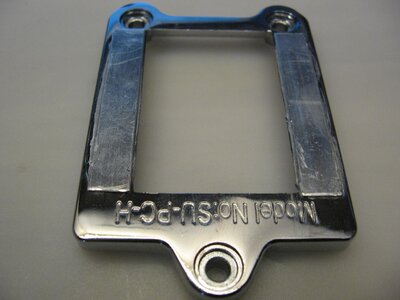

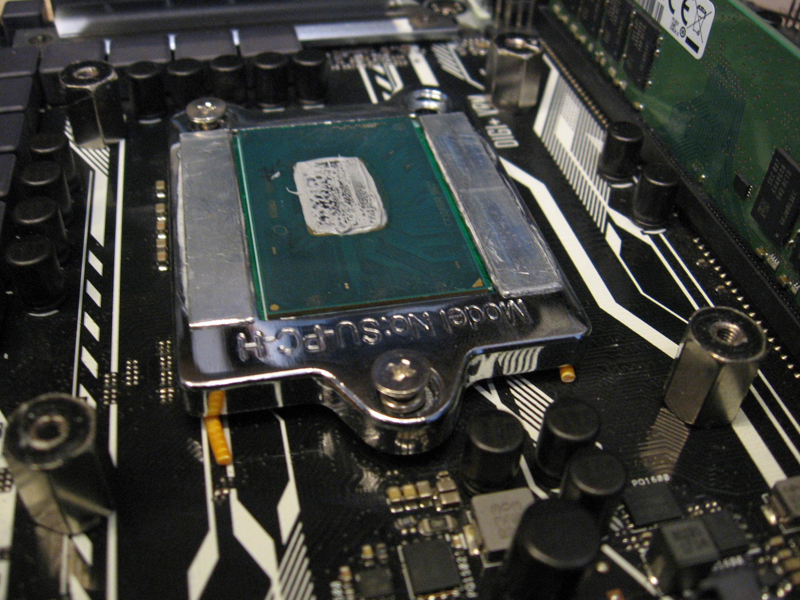

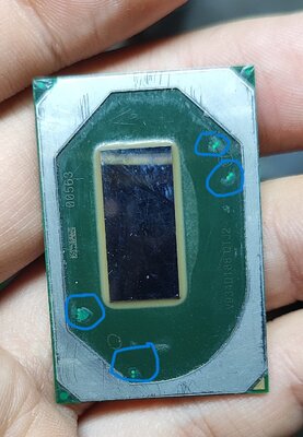

Есть еще какие хитрости, кроме установки крышки?
Не знаю, стоит лаком обмазать верх цп вокруг кристалла или нет, чтобы от попадания ЖМ уберечься.

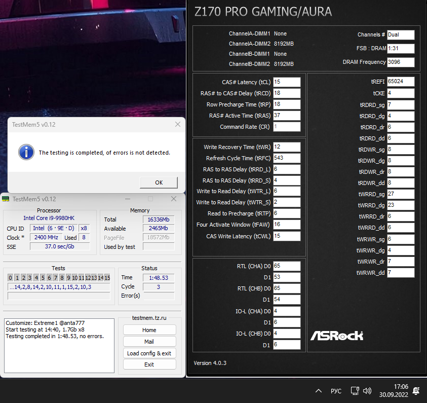

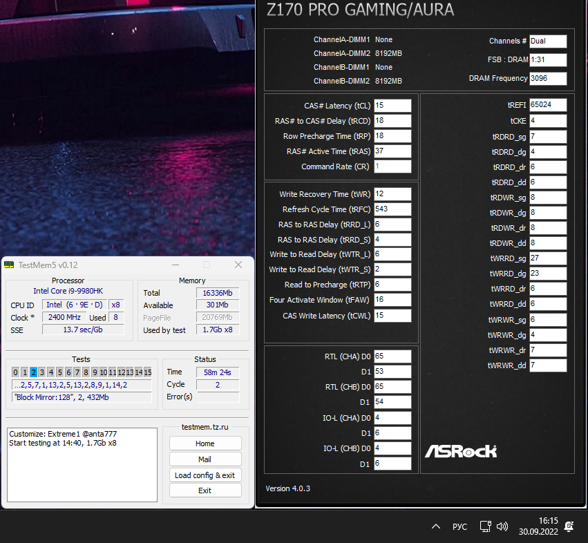

Вопрос по памяти на Асусах, у кого есть индикатор кодов. При проблемах в разгоне (тайминги, частота и и т.д.) всегда 55 код висит, у всех так? Есть какой не очевидный параметр, влияющий на этот шаг прохождения поста?

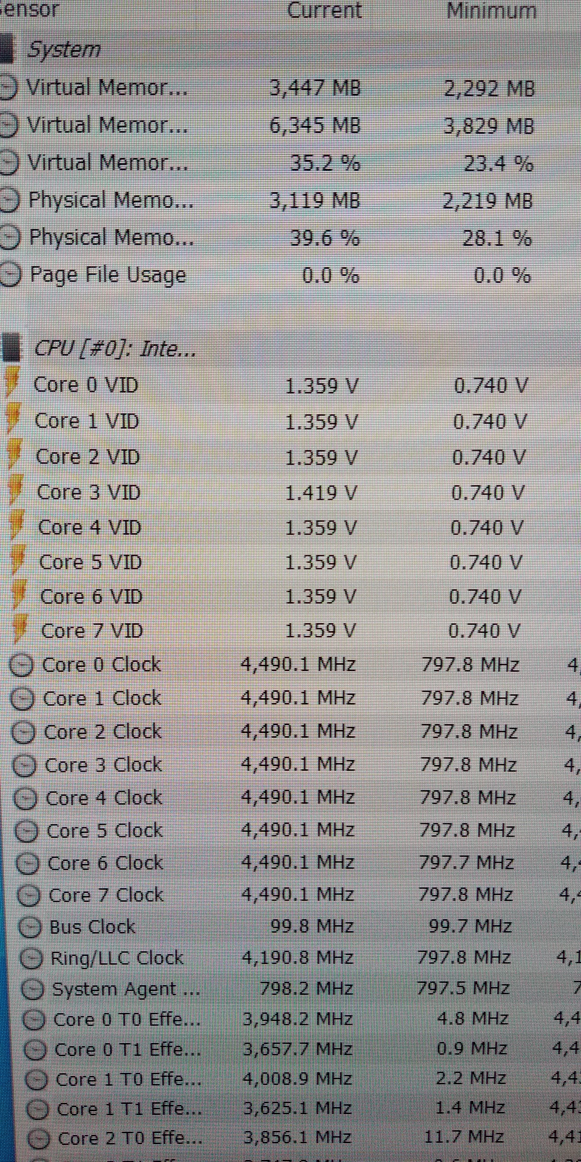

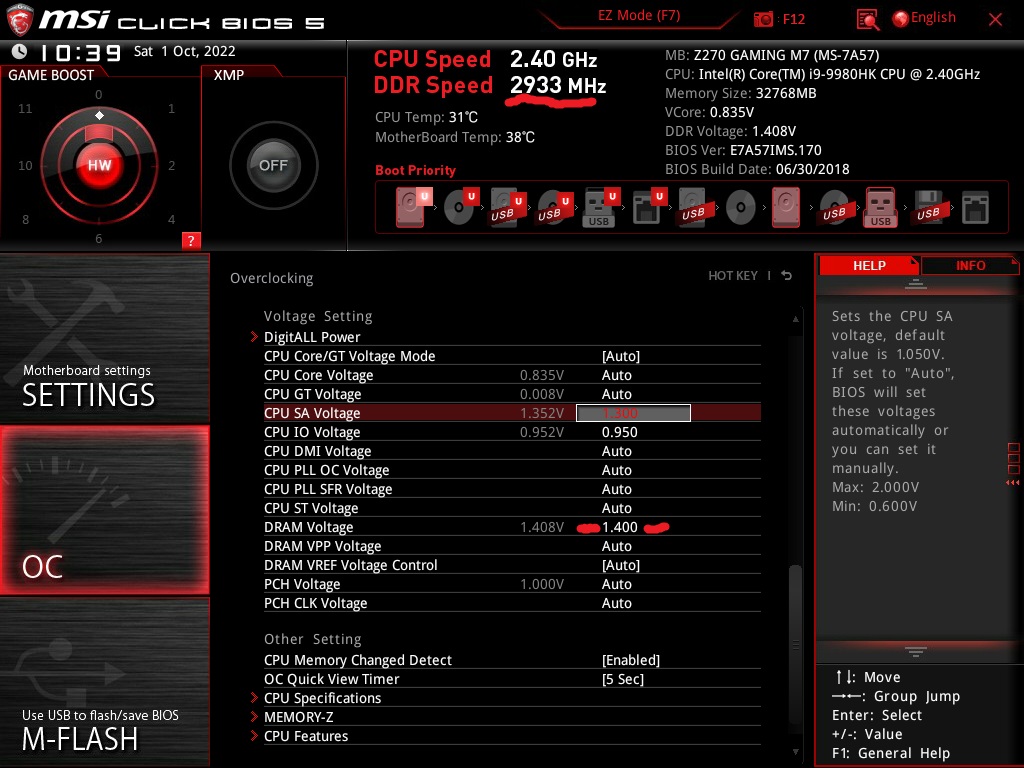

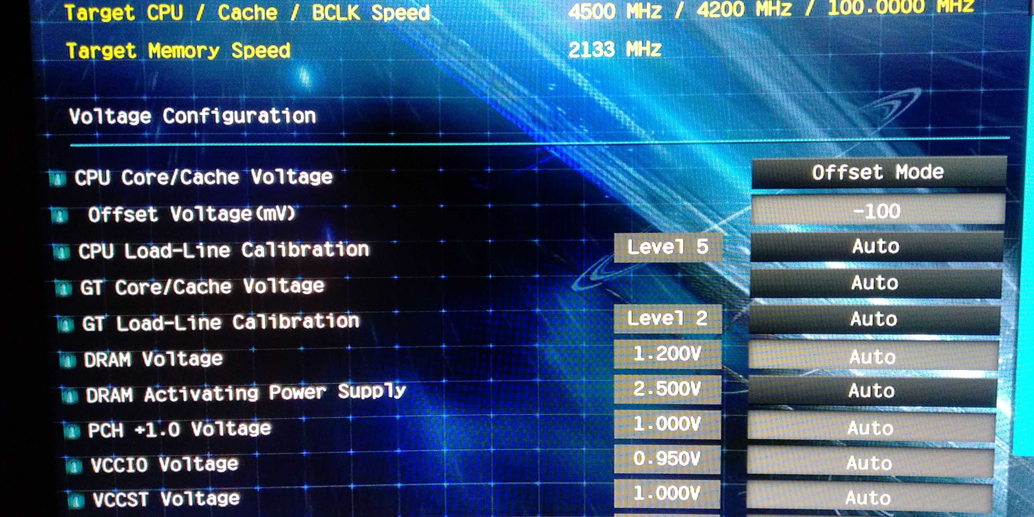

а хде результат то, на скрине только vid присутствует

Сделал модифицированный биос ( пока без прошивки туда персональных данных с текущего БИОС микрухи ) прогой КТ_0.92.
Ниже даю 2 картинки. Просьба их глянуть и сказать так-нетак..
По ходу модификации возникло много вопросов ( напомню ASUS Q170t , доска w25Q128FV , чип 25Q128FVIQ1613 , мутант QNCt ( ревизия проца UO , ревизия мокрухи 906ЕА(АА)):
1. МЕ: обязательно выбрать 11.7.0.3307 корпаративную , там еще 8-я серия есть 11.8.77.3664 ?
2. по окну "Персональные данные" - надо ли на стадии начала модификации забивать туда персональные данные , вытянутые с АИДА и пр. прог?
3. Выбрал в качестве микрокодов ( ушоб було ) такие:
506E8- Kaby Lake QL2X.QL3X итд. - какую ревизию поставить?
906EA(АА) - Coffee Lake QNCT , это мой. ревизия АА , это уже уточнено.
906EC- QQLT QQLS - какую ревизию поставить?
4. Есть в проге вкладка Extra ( второй скан ). Там красные полосы. Что-то надо там делать?
мод БИОС_2сторона.png [ 28.15 КБ | Просмотров: 2299 ]
мод БИОС.png [ 36.54 КБ | Просмотров: 2299 ]

russcand у тебя плохой контакт прищепки с микрухой, почисть контакты и во время операций держи рукой. И через Колибри, как и прочих, ты не сделаешь ни каких модификаций, это приложения для программирования микросхем, и всего что с ним связано.
Регистрация: 11.08.2017
да блин , я уже 5 раз писал , что физически с текущим чипом нет взаимодействия. Есть АСУС , собранный , в ЮСБ вставлен программатор. Цель пока одна - сделать бэкап дамба текущего БИОСа , на котором работает комп сейчас.
Для этого никаких прищепок не надо и вытаскивать чип тоже. Просто СНЯТЬ дамб и забэкапить. АсПрограмматором получилось , а Колибне не получается.
Ага , понятно. Тем более die3el писал о прошивке через Колибри. А я с дуру решил колибром же и дамбы и модификацию сделать. Просто сложно все тонкости сразу понять.
ИТОГО:
1. Оставить тот бэкап , что сделан прогой АсПрограмматор.
2. Модификацию сделать в КоффееТайм_092?
3. А уже прошивать Колибри позволит ( поскольку чистая моруха будет вставлена физически в программатор ).
ТАК?

1. Если микросхема биоса съемная, то вставляешь в программатор, считываешь, сравниваешь и если несовпадений "0" - сохраняешь этот файл, для удобства в сформированной папке для мода (в которой приложение для модификации биоса, приложение для программирование микросхем и файл биоса для мода) и эта папка находится на диске "С". Если микруха не съемная - то страдаешь с прищепкой или подключаешь программатор к разъему JSPI1. Если пишет что микруха не установлена или не исправна, то берем спирт и чистим все контакты на программаторе, прищепке, USB коннекторах, в общем во всей цепи. Снимать дамп и программировать можно любыми приложениями что в этой теме в шапке.
2. Модифицируешь биос и переносишь в него МАС и прочее посредством нажатия трех точек в разделе "Personal data", выбора файла дампа стокового биоса, установления галок в тех графах где появились цифробуевы и применить. Сохраняешь этот файл и именно им и будешь программировать микросхему.

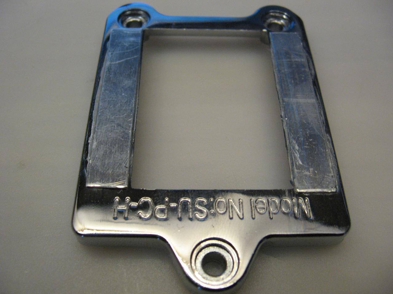

Стоит закрыть каптоном металлический шильдик вокруг кристалла, потому что он контачит с общим проводником платы. Через него, если металл утечет, система охлаждения тоже может получить нулевой потенциал, и далее если случайно как-то с чем-то замкнется, может быть неприятно.
55 код висит, когда совсем все плохо. Если память хоть как-то стартует, обычно бутлуп с повторением 44 или каких-то других 4Х кодов - не помню уже.
Сделал модбиос через КТ_0.92. Данные скопировал с АИДЫ ( серийные номера ) , МАС адрес сам установился ( он идентичен , что дает прога UEFITool ).
ТАК-нет?:
Добавлено спустя 9 минут 28 секунд:
Vovarez писал(а):
1. Если микросхема биоса съемная, то вставляешь в программатор, считываешь, сравниваешь........
Наверное , я совсем тупой... Зачем снимать микросхему БИОСа и вставлять в программатор , чтобы сделать копию текущего БИОСа?
Почему нельзя без съема микрухи , вообще без разбора компа , снять копию текущего БИОСа прогой ( н-р , Ас_Программатор ) и забэкапить его?
мод БИОС_2сторона.png [ 17.76 КБ | Просмотров: 2243 ]
мод БИОС.png [ 24.94 КБ | Просмотров: 2243 ]
