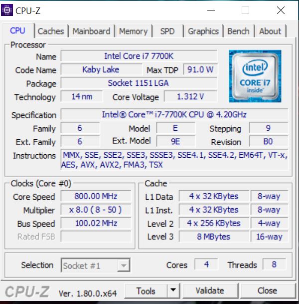

при разгоне через адаптив или оффсет не возможно разогнать кэш), вернее если разгоняешь кэш то проц не сбрасывает напряжение в простое.
поэтому если гнать кэш то смысла в адаптив / оффсет нет
Регистрация: 18.02.2008
У меня сбрасывает, первую неделю APEX юзал на Adaptive Mode :-) потом выяснилось что он мешает разгону памяти (с фирменной фичей Asus, опция DLLbWEn не дружит. а она здорово решает вопросы) и я перешел на Manual Mode.
Попробуйте сбросить CMOS, пока что настройте всё что нужно только в разделе Ai Tweaker, и у вас всё будет сбрасываться.
Регистрация: 23.12.2016
Откуда: ingolstadt
Фото: 10
jjxaker
попробывал)
сбрасываем CMOS.
и начинаем с нуля)
1. выставляю хмр профиль для памяти 3600
2. avx offset 2
3. множитель 50
4. выбераем offset ставим +. значение 0.100. ( тут я имею свои 1.328. под нагрузкой)
5. cpu cash ratio min/max 45
6. LLC 5
готово!
не сбрасывает напругу.
А если cache ratio сделать по стандарту что бы min 8 а max уже как угодно хоть 50, это конечно не может влиять на вольтаж... но это же Asus так что возможно всё :D
Если не поможет то что тут скажешь, пишите им. у меня такой зависимости не наблюдается. но я замечаю другое, бывают проблемы с профилями в винде Панель управления\Система и безопасность\Электропитание\Изменение параметров схемы, приходиться сбрасывать профиль после обновления биосов.
