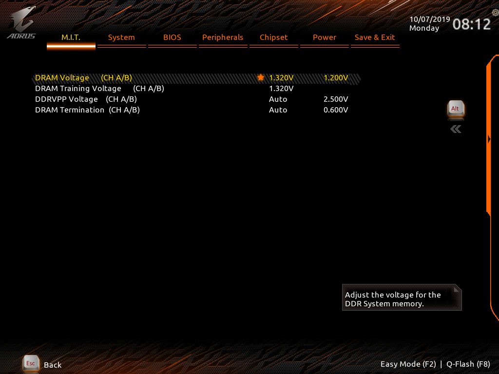

Друзья, выручайте. Есть aorus z390 pro, core i9 9900kf и память Kingston HyperX FURY Black HX434C19FB2K2/16. Дело в том, что память по дефолту должна быть на напряжении 1.2В, а в действительности 1.414В (проверял тестами), подскажите что настроить, все установлено по дефолту, разгон не планирую пока, uefi f9, xmp disable
Регистрация: 09.09.2010
Откуда: Волжский
xready ну так поставь вручную нужное напряжение для памяти.
Ковчег построил любитель, профессионалы построили "Титаник"
Регистрация: 19.02.2014
Капитан очевидность :super:
А серьезно, как и где в uefi включить, отключить, прописать
Откуда: Волжский
xready если ты не можешь напряжение памяти в биосе найти то может не надо тебе туда лезть вообще?
191007081230.jpg [ 81.27 КБ | Просмотров: 779 ]
